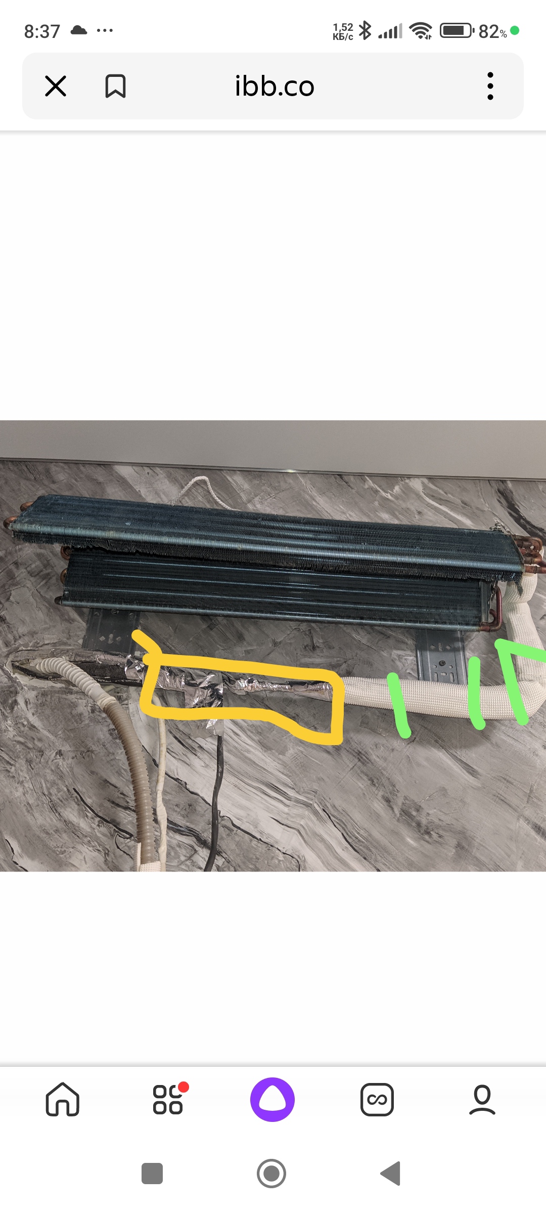

Всём привет! Проблема такая - внутренний блок разбрызгивает воду на несколько метров и плюс капает с бороды под вентилятором. Трубки внешнего блока не обмерзают, на испарителе и трубках вроде лед не образуется. В позапрошлом году вызывал мастеров помыть. Начал капать где-то через месяц. В прошлом году сам разобрал целиком внутренний блок, оставил только сам испаритель, обернул целофаном и хорошенько промыл парогенератором. Пластмасса вся, каналы были практически чистые. Лил воду из стакана, всё хорошо уходит. Дренаж чистый.
Вообще, началось всё года 2-3 назад, когда немного напылил. Радиатор прилично "запачкался". Думал в этом дело. Но оказывается что нет. Сплит-системе около 7-8 лет на данный момент.
Всю голову сломал, подскажите пожалуйста что это может быть, куда копать.
Кстати, холодит как не в себя, хватает на зал 20м2, спальню и ещё коридор с кухней. Сплит баллу сити.
И ещё кстати нюанс: когда тестировал, верхнюю крышку внутреннего блока(половину корпуса не поставил на место, чтобы не разбирать лишний раз) пол дня проработал даже без намёка на воду. Видимо "голый" радиатор, большой теплообмен и он не плачет. Поставил крышку на место - спустя какое-то время начинает плеваться

Да вот даже не знаю как посмотреть.
У меня есть подозрение что капает с самой верхней точки, где прилегают 2 радиатора. Т.е. один фронтальный, располагается вертикально, второй верхний горизонтальный. И вместе где они соприкасаются - полоска поролона. Мог ли он придти в негодности или забится грязью? Этот образуемый конёк находится в аккурат на центром вентилятора. Я не инженер проектировщик холодильников, но как вода с радиатора стекает с верхней точки для меня загадка. Пока предположение что там скапливается жидкость и её часть под тяжестью падает на вентилятор.
Может ли это быть из-за хладагента? Понимаю что надо вызвать спеца, но у нас такие спецы, что опять отдашь кучу денег, наговорит много слов и в итоге ничего не сделает.

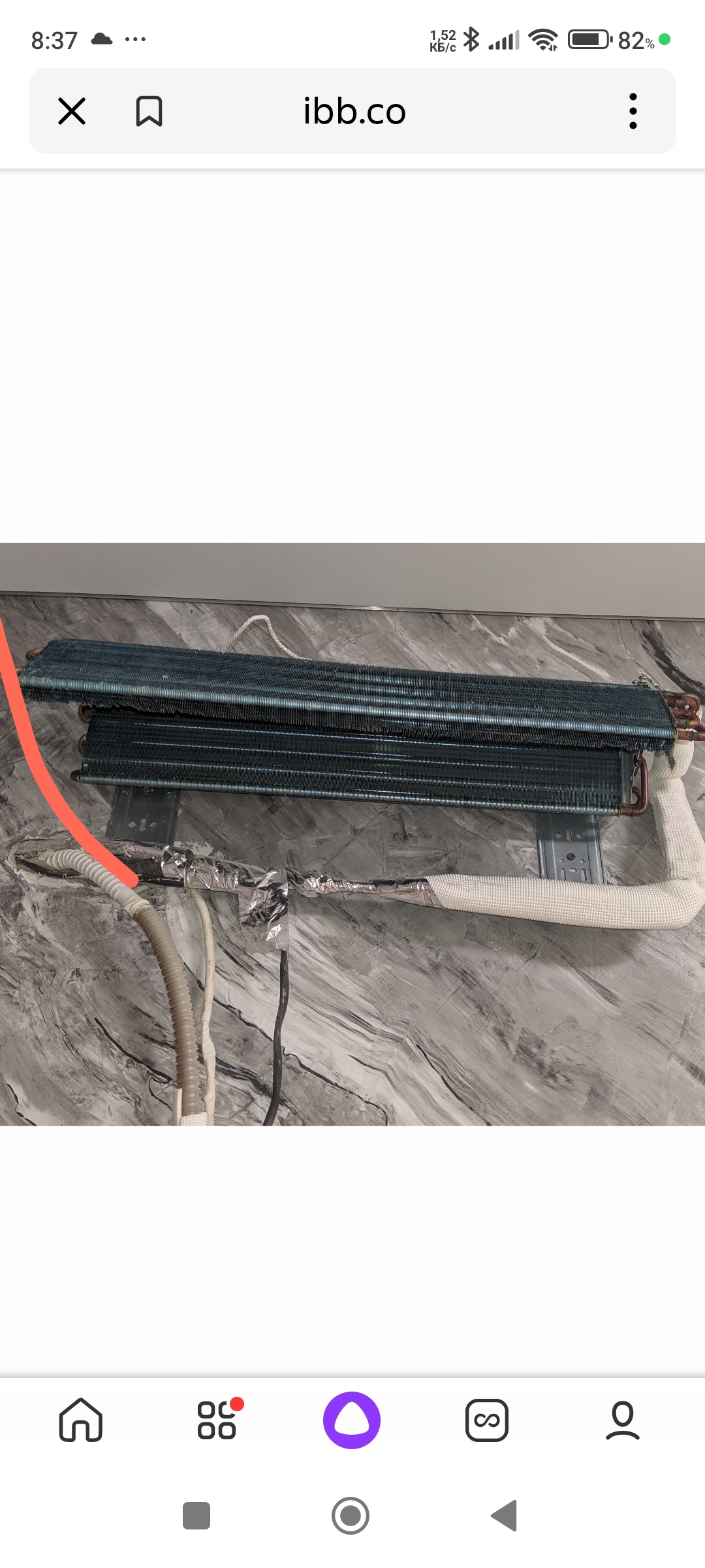

Фото прикрепить не получилось, добавил на хостинг: https://ibb.co/3cyZbrY https://ibb.co/jkNZjCn
Как кондесат стекает с верхней точки - никак понять не могу, сколько не рассматривал.
Пробовал радиатор фонариком просвечивать, вдруг изнутри обмерзает, вроде всё в порядке. Но жто не точно. Сам радиатор чуть влажный.
Ламели были внизу чуть замяты, читал что тоже может влиять, расправил аккуратно. Так абсолютно чистый, как новый модно сказать.

Неправильно поставлен внутренний блок. То, что обвёл жёлтым должно быть в теплоизоляции и кусок этой теплоизоляции продаётся вместе с кондером, сейчас убрать серебристую шелуху и любой другой теплоизоляцией плотно обмотать.
зеленые полоски-это пустоты в родной теплоизоляции их тоже быть не должно,не можете плотно расположить родную белую теплоизоляцию-там где зеленые полоски поставьте стяжки и стяжками плотно притяните теплоизоляцию к трубкам.Поролон-не при чем,это просто демпфер,вся вода,которая образуется просто капает в поддон,а вот если при устройстве дренажа есть участки с обратным уклоном,то будет капать и с улицы и с внутреннего блока,попробуйте отсоединить дренаж и сливать в любую рядом стоящую емкость-сравните.
Слив тоже воды лучше переделать на другую сторону,(красным нарисовал)-так она быстрее уходит и нет кармана под внутренним блоком.

КАТРАН, Спасибо большое! Попробую. Т.е. реально из-за метра плохой изоляции конденсат может плохо стекать? Всю голову сломал, никогда бы не подумал.
А какую термоизоляцию купить и какой диаметр взять?
Сливное отверстие, если не ошибаюсь в этом кондиционере только одно, справа https://ibb.co/wpy1xCZ
