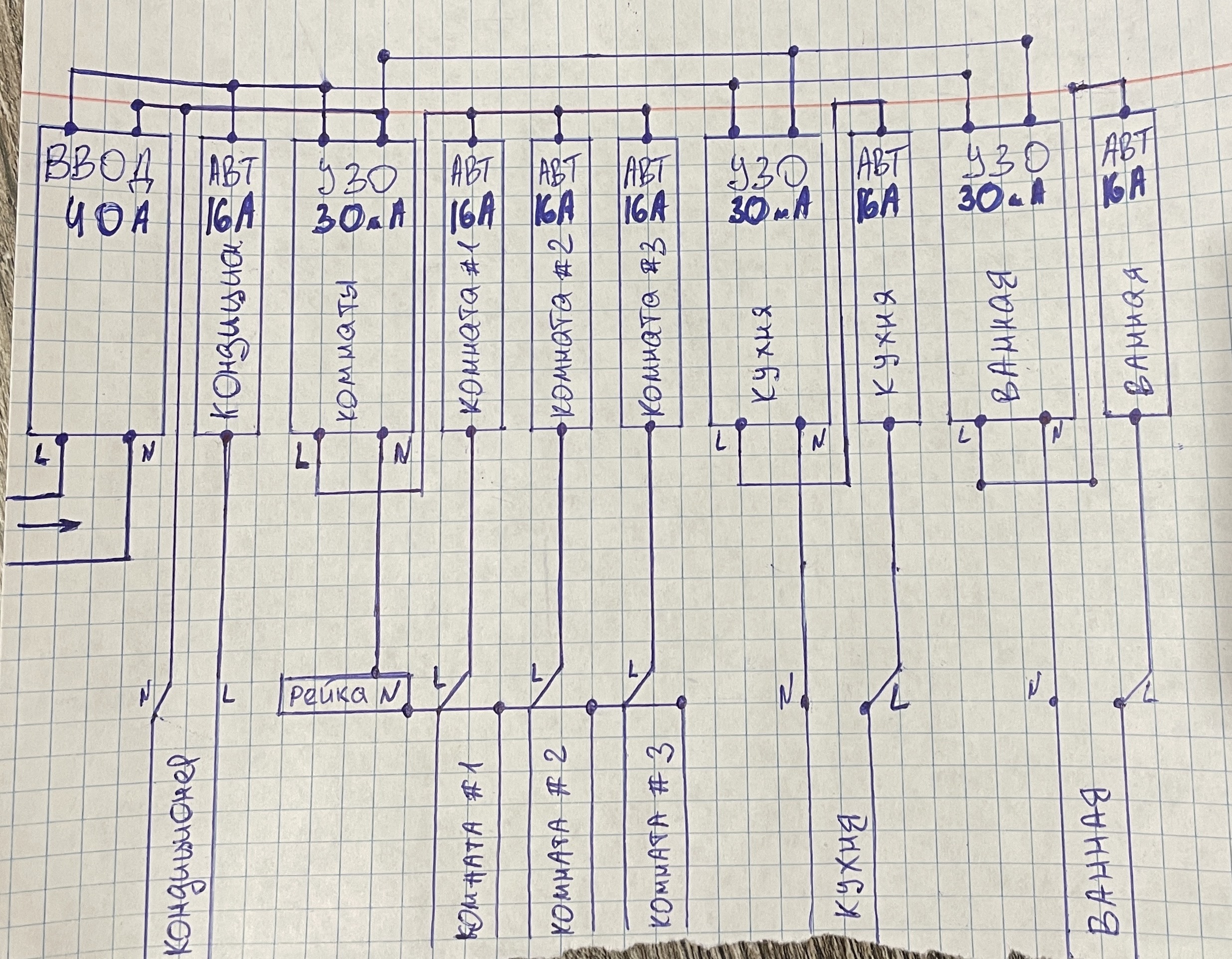

Покритикуйте пожалуйста. Надеюсь на моей кривой схеме понятно, что куда приходит.
BV написал: сделайте уже фото всего того, что на лестнице.
Сделал.

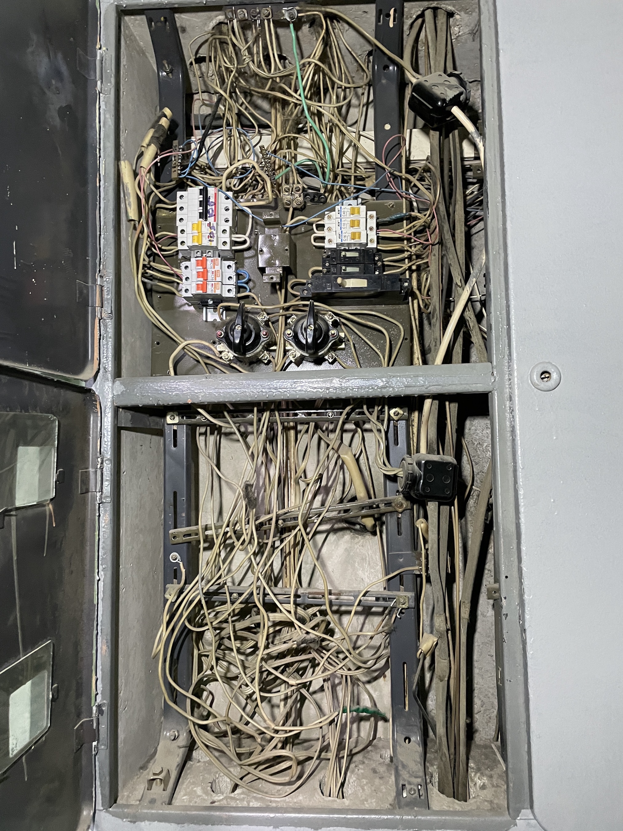

vpalehin, В схеме забыли освещение. В щите - хорошая порнушка, местами горелая ;) Перебирать надо. Землю из щита брать можно, если привести его в порядок. (Но соединять с трубами воды в квартире эту землю нельзя)

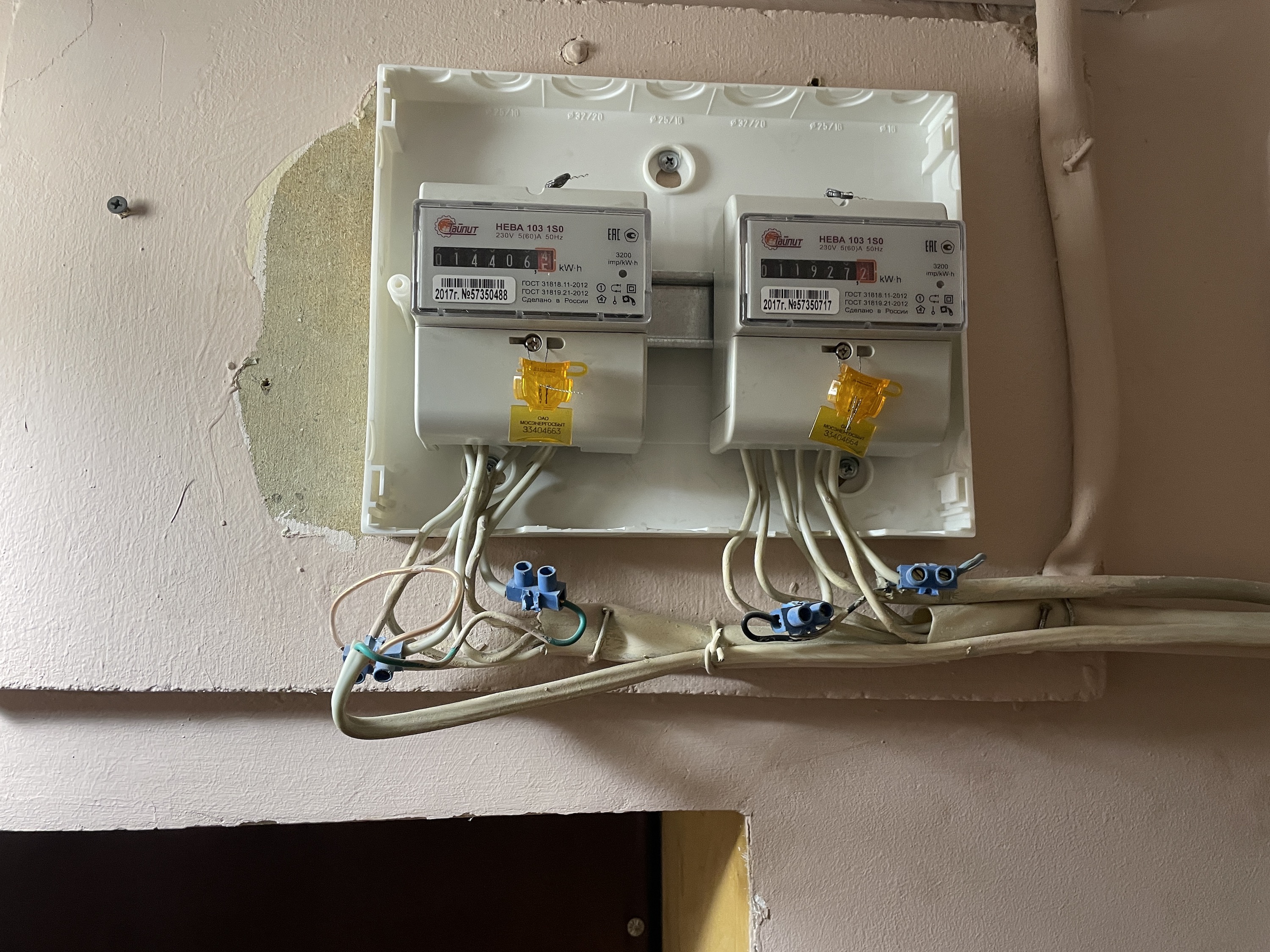

Счетчики куда делись? Фото? Вы в Москве, если да - где?

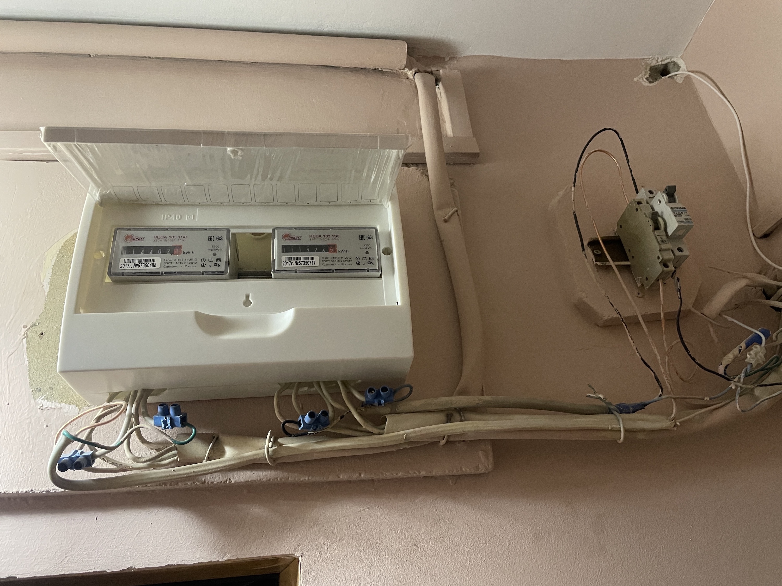

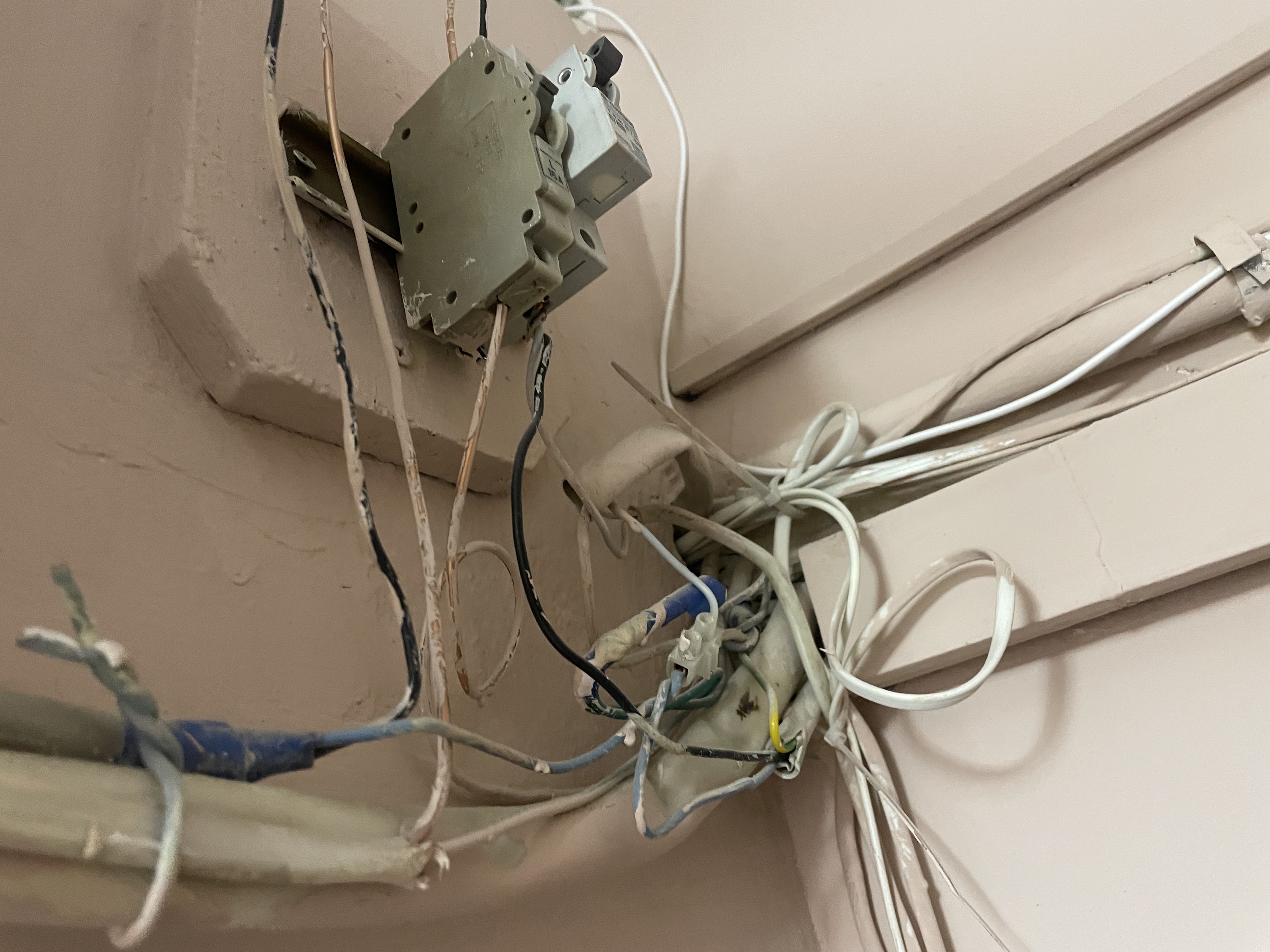

BV, освещение я не трогаю. Пусть дальше висит на алюминии. Там напруги почти нет. За 13 лет проживания в данной квартире я ни разу даже не трогал автомат на свет. По щиту - согласен. Но сам этого делать не собираюсь. Тут либо с соседями кооперироваться, либо пусть управляющая компания занимается. Мне туда лезть - максимум заменить автомат на плиту, поставить современный автомат + узо. Возможно на свет автомат поменяю. Счетчики стоят в общем коридоре: Тут не лучше. Я отсюда выбросил целый пакет ненужных проводов.
На фото 2 автомата - один наш, один соседский. На стиралку идет, пока. Москва. СВАО
А что в целом по схеме? Если не брать в расчет проводку на ДШ и ВП + свет, сойдет? Что касается УЗО. Полазил, посмотрел щиты. У меня около входной двери по бокам совсем мало места. Влезает лист А4, но после замена двери боюсь будет упираться в наличники. Если поставить на 12 компонентов, должен влезть без проблем. У меня по схеме 14. Если заменить УЗО+автомат в ванной и на кухне на дифы, то как раз будет 12 компонентов. Так можно сделать? Или лучше оставлять как на "схеме"?
Сообщений: 139263
13.05.2024 в 01:35:12
Еще раз... В схеме нет освещения. На освещении "напряга" 230. Общий щит нужно привести в порядок хотя бы в вашей части, там небезопасно. Схема примерно пойдет, если ее немного исправить. Перечитайте тему. И да - кроилово ведет к попадалову. Жековские электрики иногда бывают более менее, но редко. В основном умеют лампочки крутить.

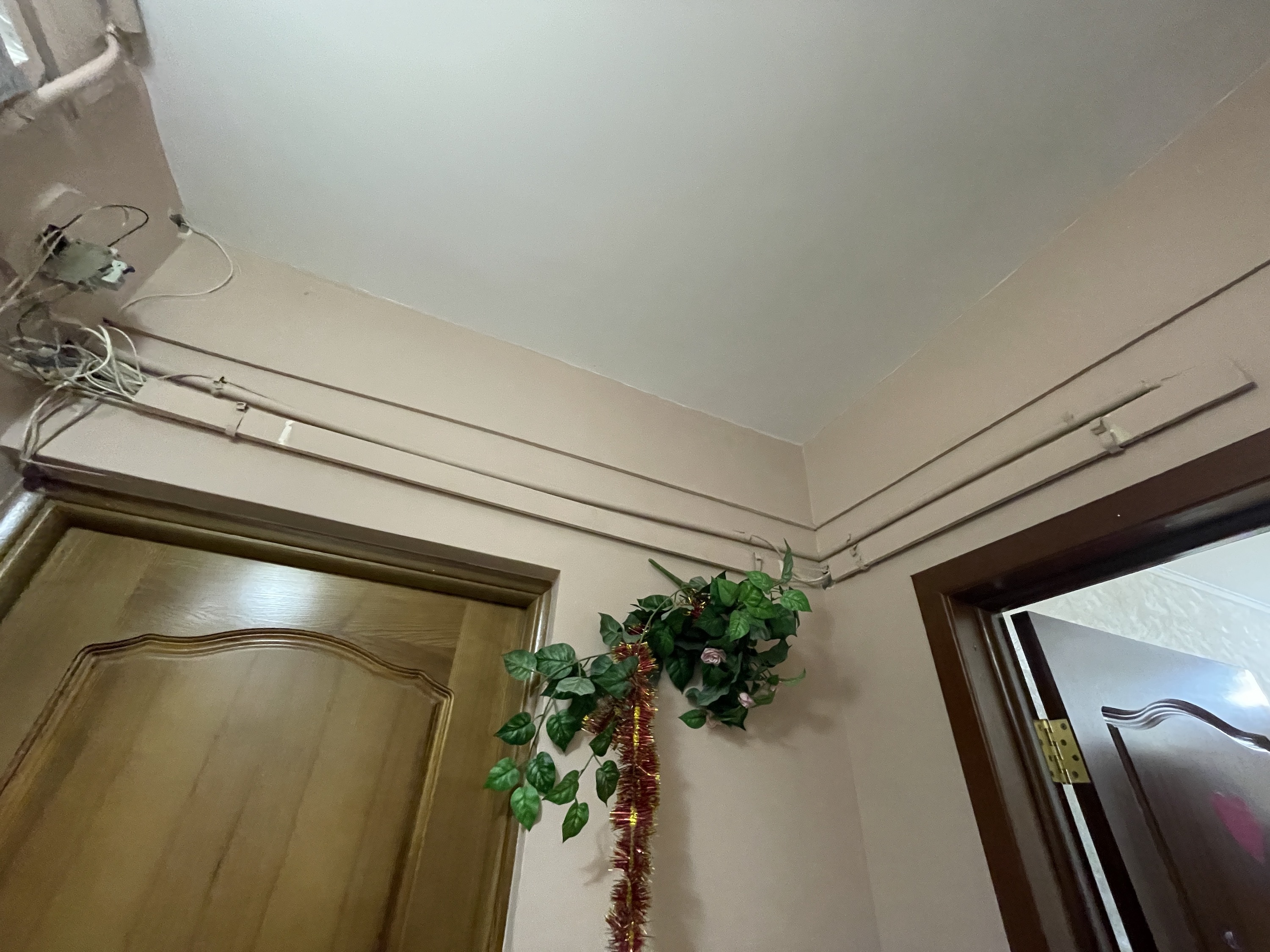

vpalehin, достаточно найти где провод освещения заходит в квартиру, и завести его в новый щиток. Всю квартиру ковырять не надо
