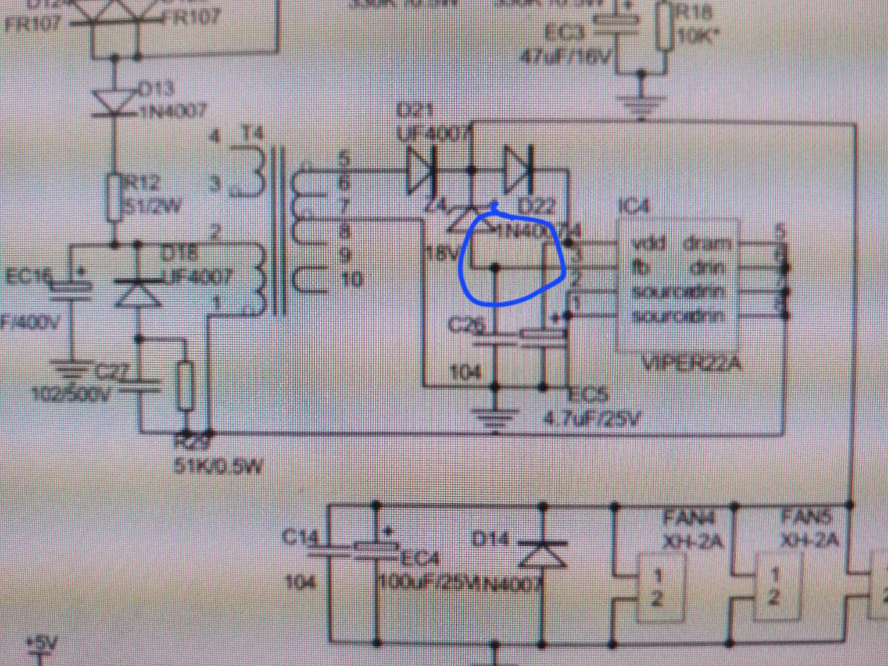

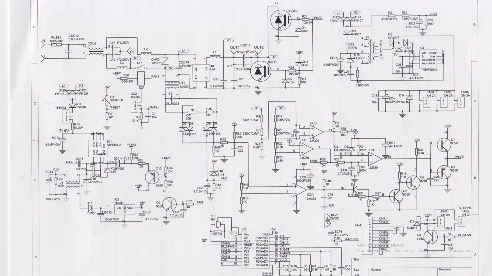

Всем доброго времени суток, прошу помощи у людей разбирающихся в технике и электросхемах. Имеется индукционная плитка которая полностью функционирует за одним исключением, не работает вентилятор охлаждения, просто в один момент перестал вращаться и всё, из-за этого пользоваться ей не возможно. Проверял вентилятор на работоспособность через блок питания, вентилятор исправен. Собственно сам вопрос, подскажите как подключить вентилятор в схеме таким образом, чтобы он получал питание на прямую, чтобы при включении плитки он начинал сразу вращаться? а то штатно он включался при нагреве и отключался когда температура падала, то есть питание завязано на термодатчик. Смог найти электросхему плитки, но мне в ней ничего не понятно, я в этом не разбираюсь. Кто разбирается, можете показать где там взять минус и плюс на прямую? ведь плитка на 220 вольт, а вентилятор 18 вольт.

BV, ну а чё? по схеме кулер справа снизу, там 18 вольт должно быть при определённой температуре....искать пропажу по шлейфу!)

Slesenjer, в разрыве датчик температурный должен стоять!

alex50 написал: по схеме кулер справа снизу
Не обратил внимание туда, я увидел FAN1 слева в верху и выискивал там питание.
alex50 написал: в разрыве датчик температурный должен стоять
Может в нём и дело, поэтому и хочу на прямую запитать, включил плитку в розетку и он сразу работает до отключения питания плитки, шум от него не мешает а охлаждение лишним не будет.
Попробую сфотографировать плату может там понятнее будет, и видно будет совпадает ли схема с самой плиткой, поскольку схему нашел в интернете по вопросу ремонта этой плитки.

Ищите на схеме любую точку +18V (их там очень много обозначено), трассируйтесь от нее по дорожкам до любого удобного места на подключение, "+" вентилятора перекидывайте на нее.
А что происходит сейчас с плиткой? Включается, работает без вентилятора немного и вырубается по защите? Или вообще даже холодная не включается? Симпотмы какие?
Слева у секции C разъем THERM, считайте маркировку датчика подключенного к нему. Проверьте надежность клеммы. Сделайте замер сопротивления датчика. Найдите даташит на этот датчик, сравните. Если не совпадает, замените его, или поставьте обманку (сопротивление обозначающее высокую температуру). \ Или прямо около этого места берите +18 и в вентилятор, если плитка работает и с крутящимся и с остановившимся (но недолго).
