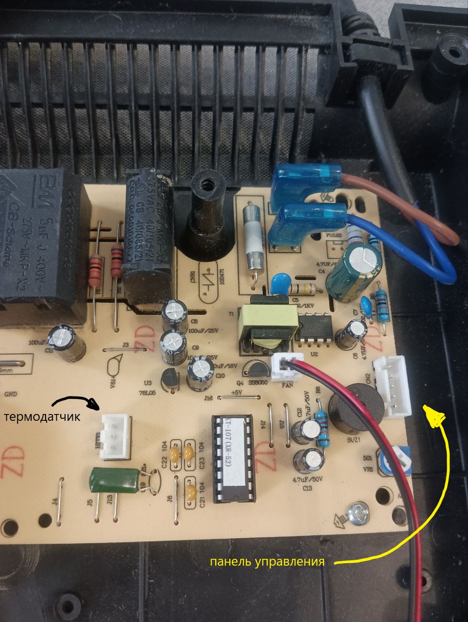

Мишутк написал: Слева у секции C разъем THERM, считайте маркировку датчика подключенного к нему. Проверьте надежность клеммы. Сделайте замер сопротивления датчика. Найдите даташит на этот датчик, сравните. Если не совпадает, замените его, или поставьте обманку (сопротивление обозначающее высокую температуру).

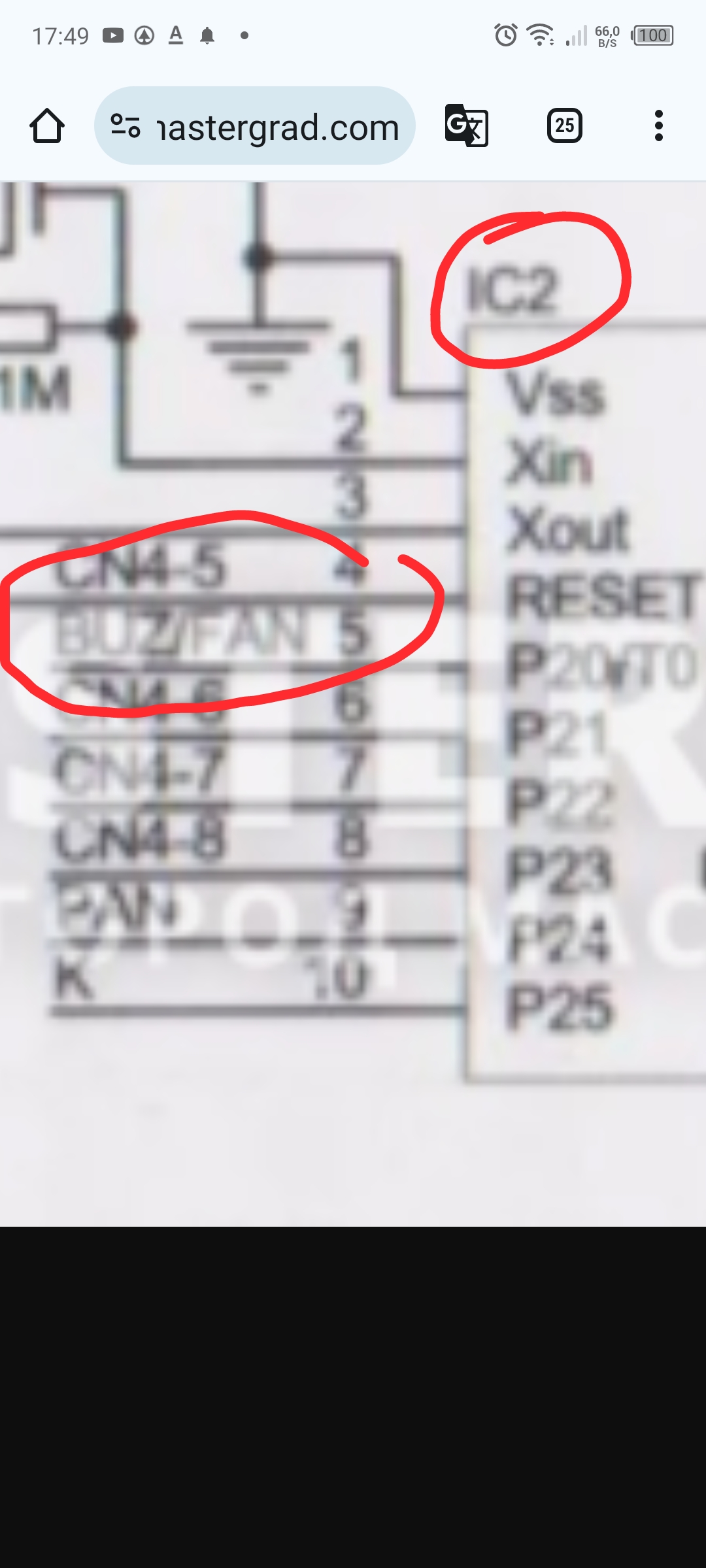

BV написал: Схема походу общая на разные модели...

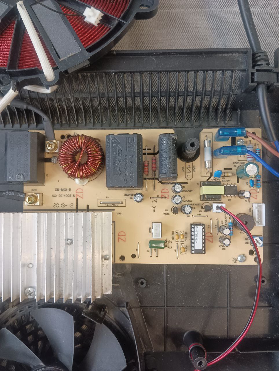

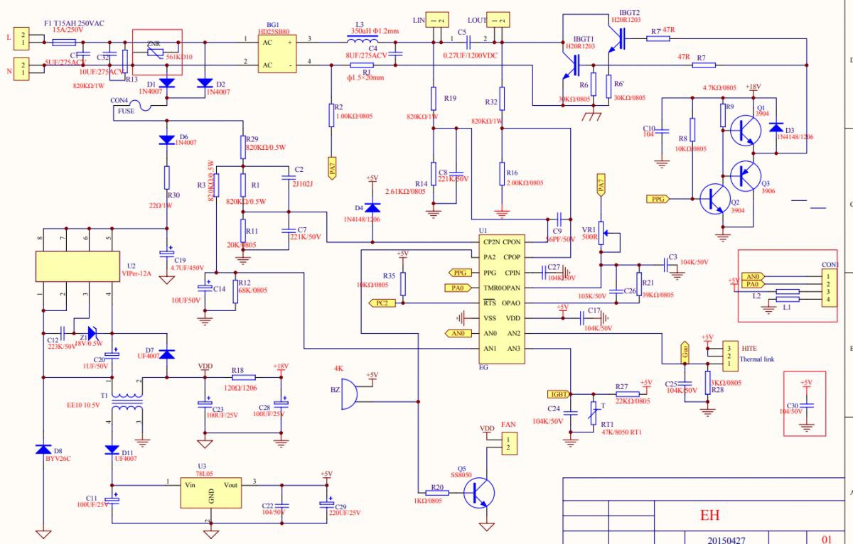

Скорей всего вы правы, там где я нашёл схему которую скинул было указана моя модель, но разглядев более детально плату у меня есть в этом сомнения, в данный момент пытаюсь найти другую схему более похожую на то что на плате. Если у вас будет время и желание, не могли бы вы пожалуйста сравнить фото платы которое я прикреплю с другой схемой которую я тоже прикреплю, оно или не оно.

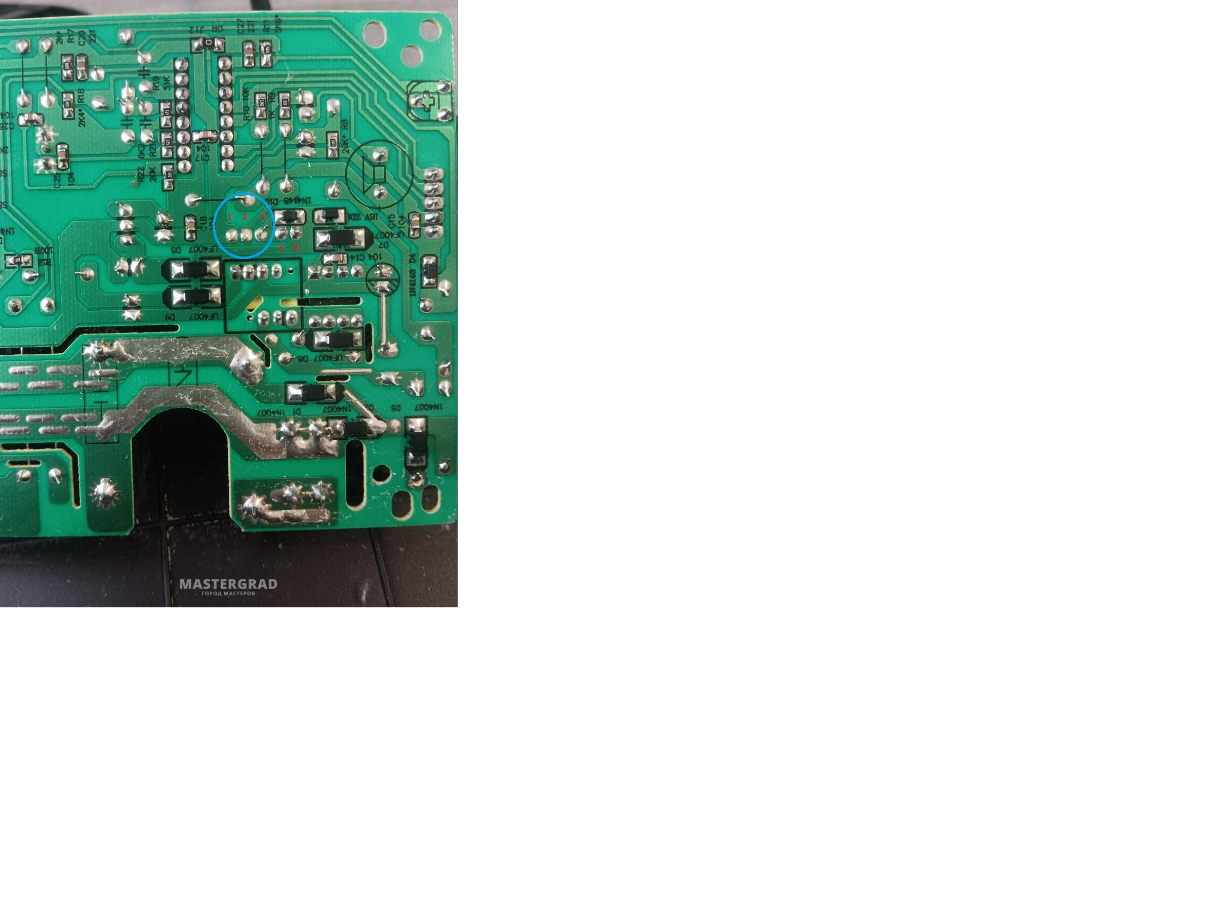

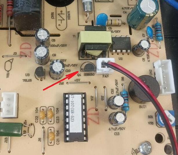

15.05.2024 в 08:37:29
Возможно неисправен транзистор Q5(на схеме), на плате Q4. Можно для пробы закоротить коллектор-эмиттер. На плате со стороны монтажа транзистор обведен (закоротить 1 и 3 ножку). Вентилятор должен заработать постоянно.

калямба написал: закоротить 1 и 3 ножку
Большое спасибо, попробовал замкнуть перемычкой всё заработало, и даже больше. Не знаю, что это было, когда убрал перемычку вентилятор остановился и я решил мультиметром проверить напряжение между плюсовым контактом вентилятора на плате и первой ножкой, показало 19,2V, со второй ножкой тоже 19,2V, а третья 18,4V. Отключил штекер вентилятора и проверил напряжение на контактах вентилятора на плате, показало 18,2V это всё без перемычки. Подсоединил вентилятор он не крутился, хотя напряжение было и на вентиляторе указано что он 18V, с перемычкой опять закрутился. Тогда я опять отключил штекер от гнезда, убрал перемычку и проводом соединил минус с вентилятора и минусовой контакт на плате, а плюс с вентилятора посадил на первую ножку и он закрутился, и честно запамятовал, на 2 или 3 ножке он тоже крутился, и в какой-то момент плитка пискнула, но продолжила работать, решил ещё раз проверить напряжение на контактах вентилятора на плате, и тут уже показало 19,2V, я подключил туда штекер вентилятора, перемычки не было а вентилятор крутился, всё заработало как раньше. У этой плитки изначально был глюк, что она крутила вентилятор как только подключаешь к розетке (на ней нет кнопки выключения, чтобы обесточить только отсоединять от розетки), и он крутил постоянно, что я и хотел восстановить, хотя вентилятор должен включаться и выключаться при повышений и понижений температуры, на второй такой же плитке это нормально работало. Повторюсь я в этом не разбираюсь и когда уважаемый Калямба (ещё раз большое спасибо), написал про транзистор, я почитал как его проверить мультиметром и что он вообще делает и поискал его по названию SS8050, нашёл такой транзистор думал если, что заменю, поскольку после проверки мультиметром по инструкции из интернета, похоже этот сломался. Посмотрел маркировку транзистора на плате, а там указано CJ 78L05 011 и в интернете по этому запросу он выдает не транзистор а линейный стабилизатор напряжения. И тут у меня возникает вопрос: CJ 78L05 011 это какой-то аналог транзистора SS8050 или производитель не то впаял и поэтому плитка из коробки не совсем правильно работает?

Slesenjer написал: Посмотрел маркировку транзистора на плате, а там указано CJ 78L05
А Вы точно тот посмотрели. На плате 7805 есть, но он в другом месте (левее - обозначен U3). Транзистор SS8050 прям вплотную к разъему и на самой плате подписан SS8050. Если действительно перепутано (U3 и Q4) - меняйте, это совсем не аналоги, лучше поставить заведомо исправные. Хотя предположу, что U3 (78L05) установлен правильно и исправен...раз все функции плитки работают +5 вольт есть. А вместо SS8050 могли воткнуть то что под руку попало.

калямба написал: А Вы точно тот посмотрели

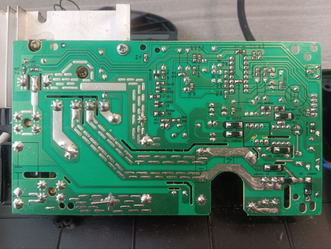

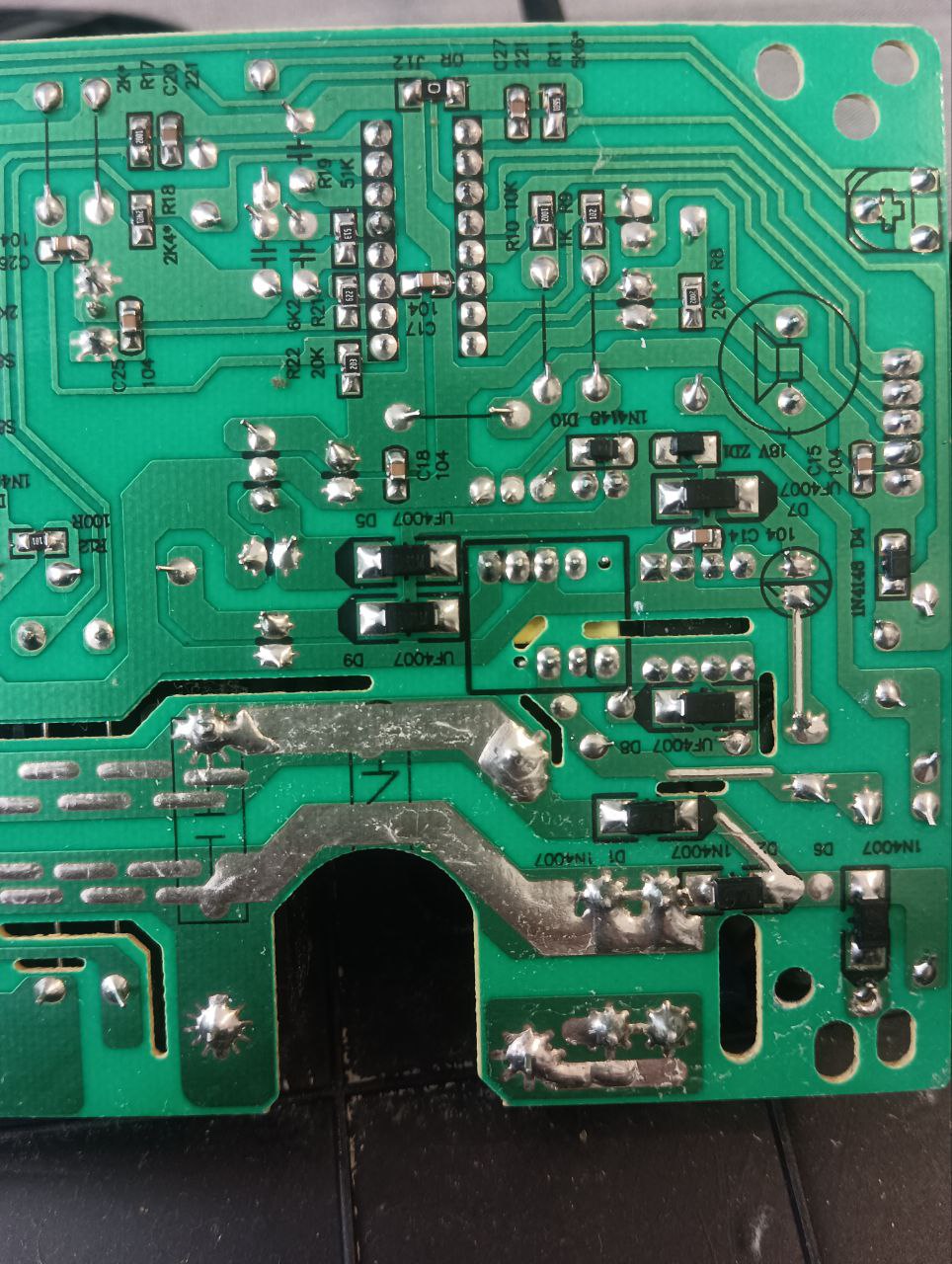

Да, смотрел тот на который Вы указали стрелкой. Разобрал плитку, посмотреть, что впаяно рядом с U3, там CJ 78L05 011. Может действительно впопыхах впаяли на место SS8050 не ту деталь, у них ведь форма и размер одинаковые. Через форум не получается загрузить фото, поэтому только так: https://imageup.ru/img64/4828132/photo_2024-05-22_14-32-42-2.jpg https://imageup.ru/img119/4828133/photo_2024-05-22_14-32-42.jpg

23.05.2024 в 06:14:41
Купить SS8050, впаять. Вполне возможно плитка заработает как положено (включая и отключая вентилятор). Фото отличные! :clapping

калямба написал: Купить SS8050, впаять
Возьму этот вариант на заметку, если опять начнёт барахлить. Я даже доволен данным дефектом, поскольку постоянное охлаждение в данном случае это плюс, шум вентилятора не мешает так как в сеть плитка включается исключительно во время использования, а данное несоответствие детали негативно вроде как на плитку не влияет, поскольку работает так она уже года 3. Отдельное спасибо, за подробную подсказку где и что смотреть.
