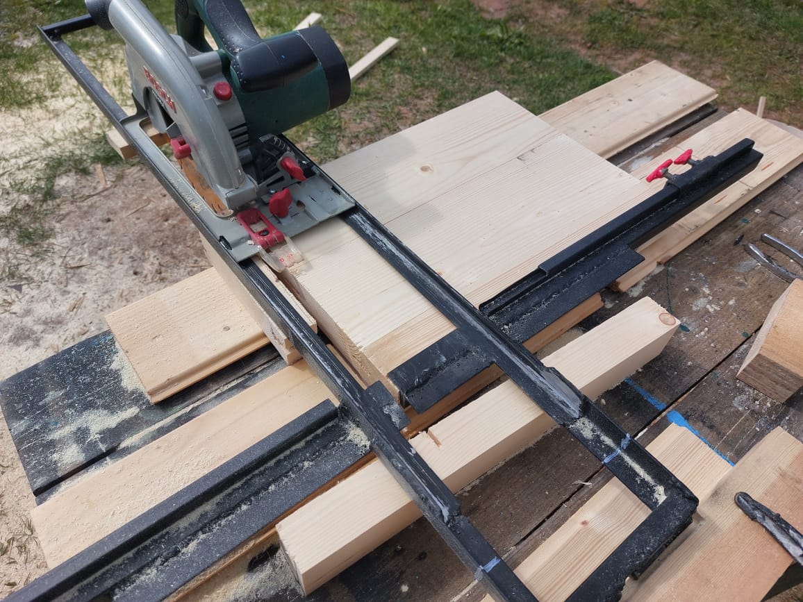

Под свои дачные работы по нарезке досок до 50мм в формате до 60см и оквадрачивании щитов из них собрал помогатор под циркулярку.
В процессе еще раз осознал что сварщик из меня так себе, но это не помешало устройству получиться вполне работоспособным. Из достоинств - жестко выставленный угол в 90 градусов под мои задачи, автозажимание материала при работе, симметрия лево-право, фиксатор длины материала для нарезки потоком в один размер. Устанавливается на любой стол или просто работа на земле на подкладочках. Минусы - тяжеловат и неразборен. После изготовления второй экземпляр делал бы чуть иначе. Можно добавить ленты скольжения на салазки, но вибрации пилы хватает, чтобы она шла достаточно легко.

BV написал: Полозья свечкой натрите
BV, на подошву пилы перейдет, а с нее на материал. Опасаюсь. Да пока не надо, у меня не настолько нежная подача оказалась. Я ж не дверные коробки режу. Для моих изделий точности и легкости достаточно. Сам офигел, как быстро дело пошло.
