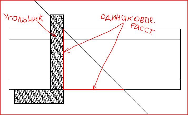

Шириной 12 см, а то получается малейшее отклонение и уже нет угла в 90 гр между стыком. Вроде уже и форму сделал, по формуле, а всеравно не то что-то...

Может быть сделать стусло?

Так вот его сделать и пробывал, сумма квадратов каттетов = квадрату гиппотенузе, вродеж так, так и творил, но все как-то не то, или там все до 0,5 мм важно?

Emperor написал : или там все до 0,5 мм важно?
Да, важно. Потому что 0,5+0,5=щель в 1мм. Вот, я здесь рисунок набросал как проще стусло сделать без формул:) :

Ага, пасибо, буду сегодня продолжать пробывать...

Когда я делал себе стусло под циркулярку... Но геморой скажу я Вам! Сделал основной каркас, а направляющую сделал подвижной. После резал пробные образцы, складывал и проверял на прямолинейность. И подгонял, подгонял, подгонял.

"Стусло 500-700 рЭ. Пилит с точностью до 1 градуса. Качество - суперное!!!" - у этого стусла и качество и цена суперные ;-) Простое пластиковое стоит рублей 35-40. Себе делал так . На пластиковом стусле мелкой ножовкой ( продается вместе со стуслом ) запиливал "вертикальные" планки обналички ( боковины буквы "П"). Крепил их по месту, не прихватывая верх. Затем брал горизонтальную планку , закладывал ее ЗА вертикальные планки и отмечал линии распила. Пилим , крепим , любуемся.
