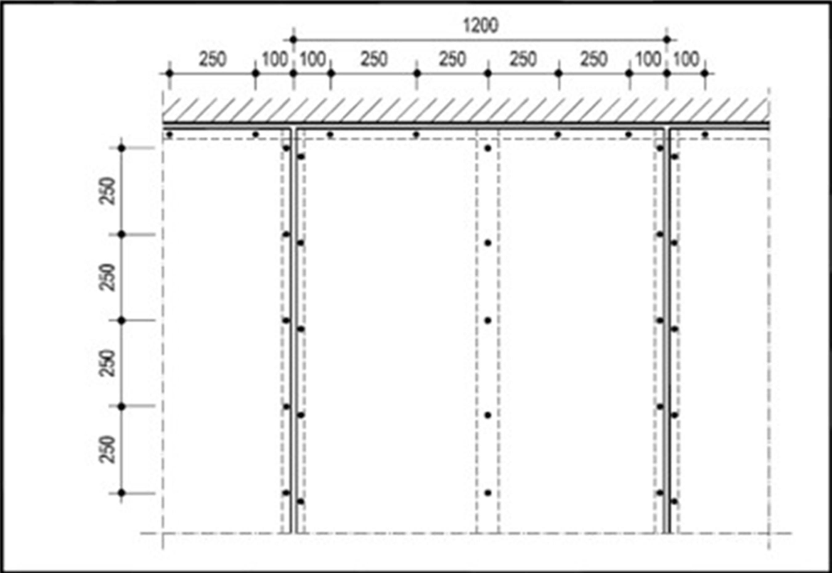

Подниму тему. Сапфир 3000×1200×12,5 мм планируется крепить на каркас фальшстены. Шаг стоек из ПП - 400 мм. Получается если крепить с шагом ок.250 мм,то на один лист - 13×4= 52 самореза. Этого достаточно? В направляющие профили (вверху и внизу) - не крепим? Поперечное крепление с таким шагом стоек не требуется?

29.10.2026 в 17:17:08
Дымчатый написал 29.10.2026 в 16:26
саморез
Чертёж Кнауф.
В направляющие профили...вверху...не крепим
Зависит от прогиба перекрытия и сейсмостойкости.Рисунок1

АлександрААА написал 29.10.2026 в 17:17
Чертёж Кнауф.
Если есть - дайте ссылку. То что Вы вставили - не оч. похоже на чертежи кнауф...и там шаг 600 мм, у меня - 400 мм.
Это понятно, только прогиб плиты перекрытия в МКД- это наверное аморфно-условная величина? Или её можно чем-то измерить?
