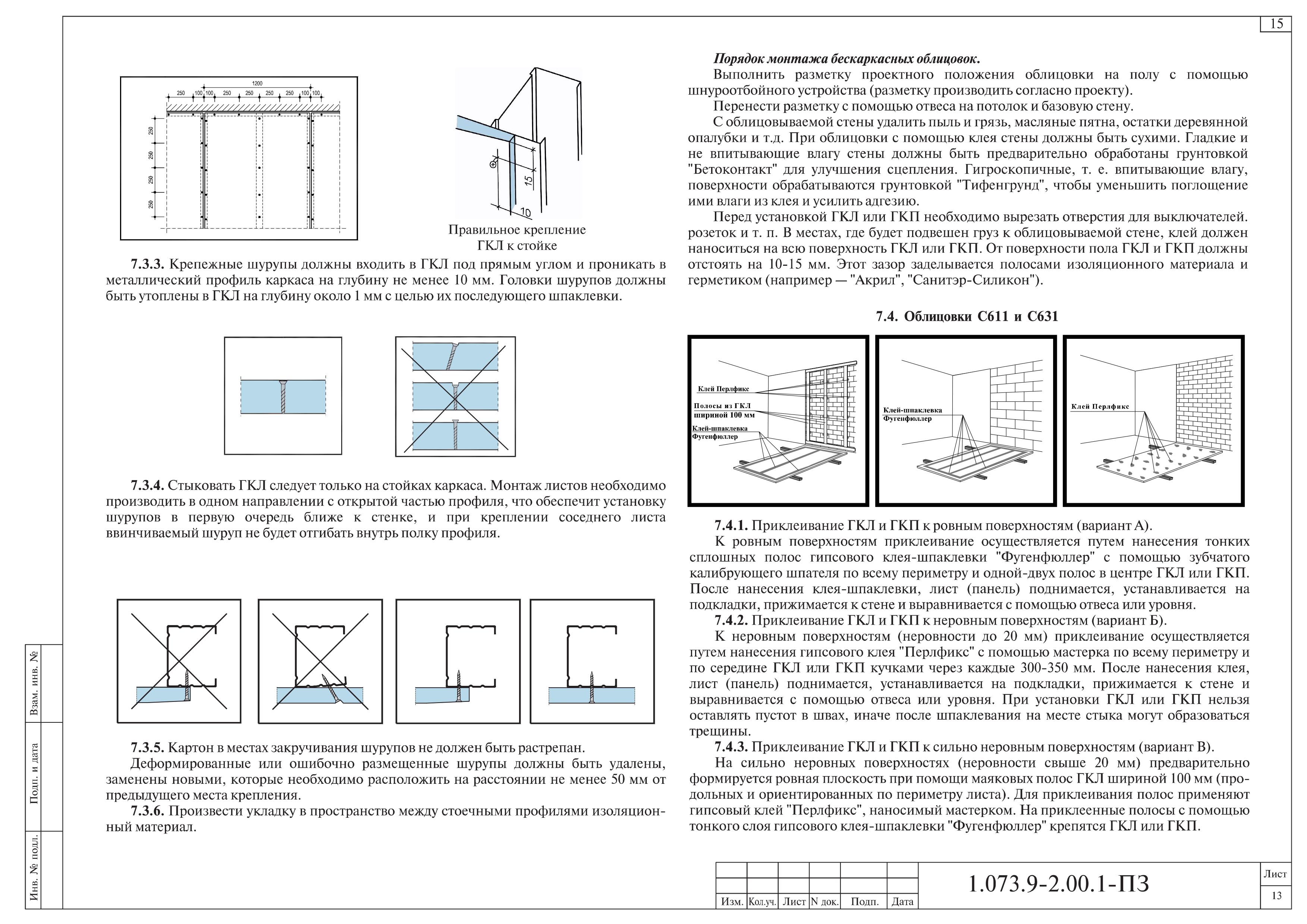

АлександрААА написал 29.10.2026 в 18:21
не оч. похоже на чертежи кнауф
Наоборот.
Ссылки на сайт кнауф с этой схемой нету? Я так и понял.

Дымчатый написал 29.10.2026 в 18:27
Комплектные системы КНАУФ. Облицовка поэлементной сборки из гипсовых строительных плит (КНАУФ-листов) ограждающих конструкций для жилых, общественных и производственных зданий

29.10.2026 в 18:35:46
ВТБ!, спасибо. Нашёл на 16 стр.

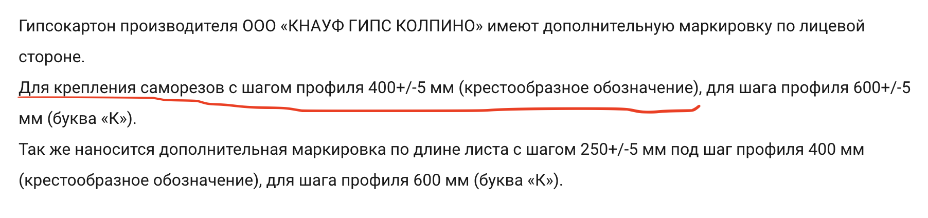

АлександрААА

А вот что нарыл в описании на сайте "петрович" (скрин) Снимок экрана — 2026-10-29 в 18.40.39 ... на моих листах - как раз крестики нарисованы. или это "пурга"?
