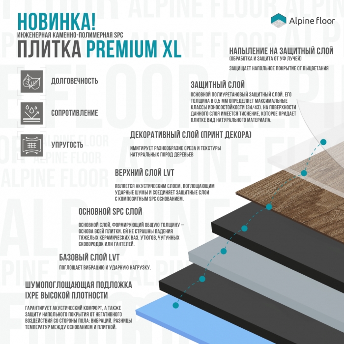

Прошу помощи. Укладываю SPC плиту замкового типа, с заводской подложкой.
Вот из чего состоит
Дошел до места примыкания в коридоре с плиткой. Решил приклеить плашку которая будет примыкать с керамической коридорной плиткой к основанию пола, потом уложить плитку в ревень с SPC оставив зазором в 1-2 мм, и замазать шов герметиком на основе MS-полимера. С плашки которая будет примыкать с плиткой, по длинной стороне срезал подложку (на сколько смог) на ширину 5см, и приклеил к бетонной стяжке МС-полимером. Закончил укладывать пол, и через пару дней обнаружил, что клей-герметик на основе МС-полимера, приклеился к бетону основательно, а к плашке нет, от слова совсем!

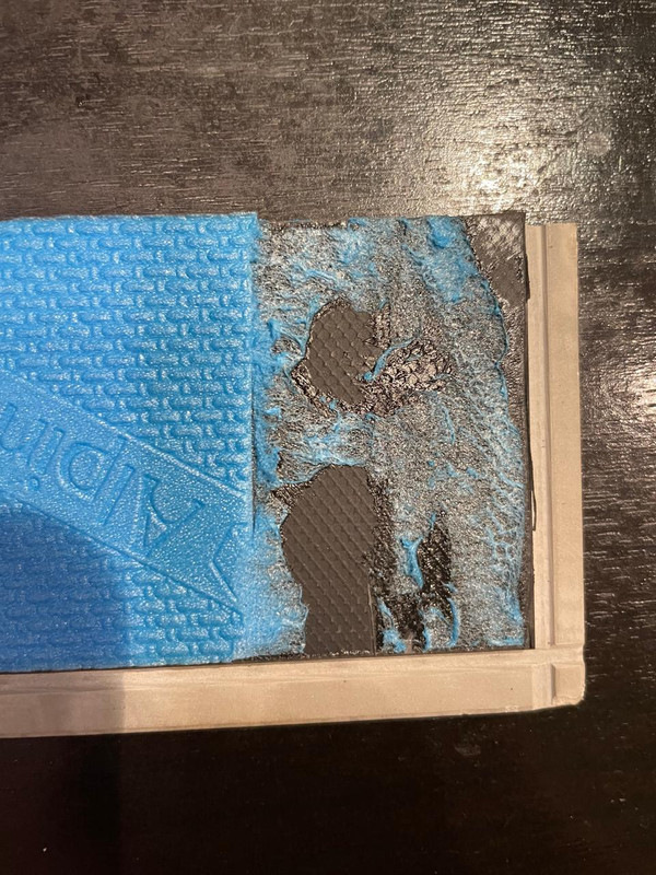

Сделал для себя открытие прочитав инструкцию МС-полимера, что он клеит все, кроме полиэтилена. Срезая подложку которая вероятно из PE, частично она осталась на основании.
Примерно вот так:
Взял из мусорки обрезки для экспериментов, начал пытаться склеить, тем что было под рукой.. Итог:
  1. Силикон не приклеивается
  2. МС-полимер не приклеивается
  3. Каучуковый герметик не приклеивается.
  4. Тайтбонд Heavy Duty клей сверхсильный не приклеивается
На других обрезках кое как растворителем избавился от остатков синей подложки, получил голый слой LVT. (если верить разрезу пирога от производителя на картинке выше). Попробовал снова провести эксперимент по приклеиванию теперь уже LVT-основания без остатков подложки:
  4. Тайтбонд Heavy Duty клей сверхсильный - приклеился Но уж как-то намертво без эластичного состояния... (Наверно так нельзя..) Сейчас плашки уже уложены, плитка еще нет. Доступ к поверхности где частично снята подложка - есть, но в ограниченном режиме, через щель в которой не особо просто ковыряться и что то срезать, как бы не разошлись замки...
Прошу совета, как поступить. может есть клей которым все-таки можно приклеить плашку, сунув носик в щель ? Или все таки придется приподнимать, пытаться срезать остатки подложки до LVT, и чем потом клеить ? Тайтбонд ? вроде он не эластичный... Спасибо за советы!

newex написал: Тайтбонд Heavy Duty клей сверхсильный - приклеился Но уж как-то намертво без эластичного состояния... (Наверно так нельзя..)
Именно так и должно быть.
Стык ламината с плиткой, даже если посажен на герметик - считается неподвижным.

МС должен был приклеиться, если зачистили начисто. И еще МС лучше клеится к гладкому

newex, виниловый композит должен клеиться МС, пэ - нет
