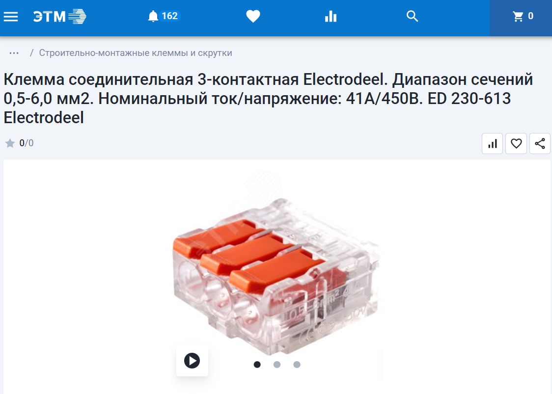

Inter написал: своё мнение озвучьте-где и как правильно делать соединение моножилы с проводами варочной и духового?
Есть примерно 400 сравнительно честных способов это сделать. Лично мне нравятся ваги 221-613 или, что сейчас более актуально, их прекрасные аналоги от ЕД.
Себе делал именно так. :yu:
