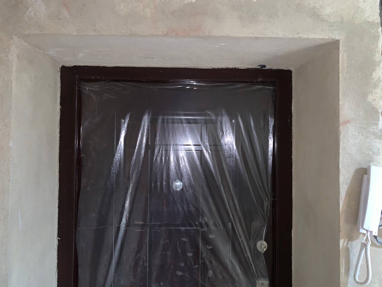

Здравствуйте ! Меняю входную дверь, до этого откосы были под обоями , сейчас думаю сделать из доборов в цвет межкомнатных дверей, подскажите стоит ли сбивать старую штукатурку или можно на эту штукатурку крепить доборы, подскажите плюсы и минусы

Зачем сбивать если не отваливается? У вас откосы под углом, как планируете отделывать их доборами да еще и ставить наличники?
