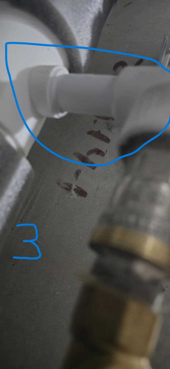

Добрый день, форумчане. Помогите советом. Делал водоснабжение в квартире, и присутствует перекос труб. Проявляется тем что создает напряжение на изгибах ПП труб, в выходе со стояка. Насколько это критично, не проявится ли это в переломе в месте пайки стояка или в других местах. Справедливо заметить, сама арматура счетчика уже бала не перпендикулярно ровно, а был небольшой перекос в сторону самого стояка. Стрелкой показано направление силы, т.е. от коллектора данный участок трубы давит снизу - вверх. На картинке 3 обвел тот участок который беспокоит. И нужно ли жестко закрепить данный участок?. Заранее благодарю за помощь!

Если перекос возник во время пайки по горячему и так застыло, все в норме. Если пришлось "натягивать" уже остывшую сборку, то нам не понятно насколько идет натяг. Отцепите одну из накидных гаек, чтобы этот участок повис свободно без натяга. Фото покажите. Только так можно понять, насколько критично напряжение.

Мишутк, Если открутить гайку от коллектора то она опустится на 5-7 мм вниз.

Anatoliy2423, изначально сборка запроектирована неправильно. Выход из стояка с подключением к жестко закрепленной конструкции (коллектор) должнен допускать подвижки стояка при температурных расширениях. В общем случае они достигают более сантиметра. На подключении ПП трубами это реализовать просто в виде термокомпенсационного обвода. Самобе простое - большая буква П трубами. Элемент размером в 30-40 см спокойно компенсирует эти подвижки. Как сделано у вас - жестко закрепленный коллектор и подвижный стояк через сборку входной группы (фильр, счетчик, редуктор, кран) даже без учета натянутого соединения до коллектора не совсем правильно. В случае если бы труба без напряжения точно попадала в соединения на момент сборки, никто не дает гарантии, что температурные подвижки не сместят стояк на тот же сантиметр. На горячей воде точно. С холодной попроще.
Ну а конкретно к вашим трубам - 5-7мм для этой сборки вообще ни о чем. Самое простое что вы можете сделать - это ослабить крепеж коллектора. Всеми подключенными трубами он придет в более-менее равновесное положение. Чтобы он не дребезжал, под крепление проложите кусочки энергофлекса. Если постоянно не крутить его краны, то в таком состоянии он спокойно проживет до очередного капитального ремонта в квартире.

Мишутк, Понял, благодарю за помощь.

И даже если тупо оставь - как есть, ничего там не порвёт.
