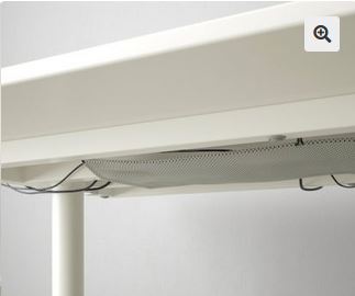

На профтрубу не над оничего клеить, её просто покрасить. Она не на край ставится, а дальше. Сантиметров 15-20 от края. Трубу не видно, пока не заглянешь под стол.
Вот Икея "Бекант". До 160см длину они точно делали. Под столешницу сделана рама из проф.трубы 30х30мм. Труба от переднего края отстоит примерно на 17см, от боковых сторон поменьше. Столешница из не очень толстого ДСП, наверное 18мм. Можно на неё сесть, можно встать (правда, конструкция ножек не выглядит надёжной, чтобы вставать безбоязненно, но это уже другое.) Фото снизу. Между двух труб подвешена сеточка - для проводов и для мелочей. По ногам провода не болтаются. alt текст
