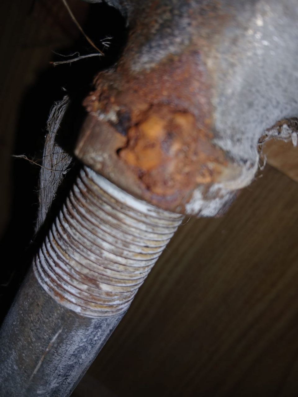

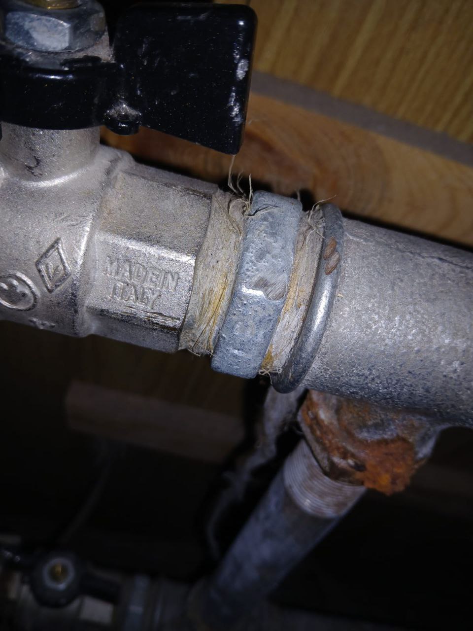

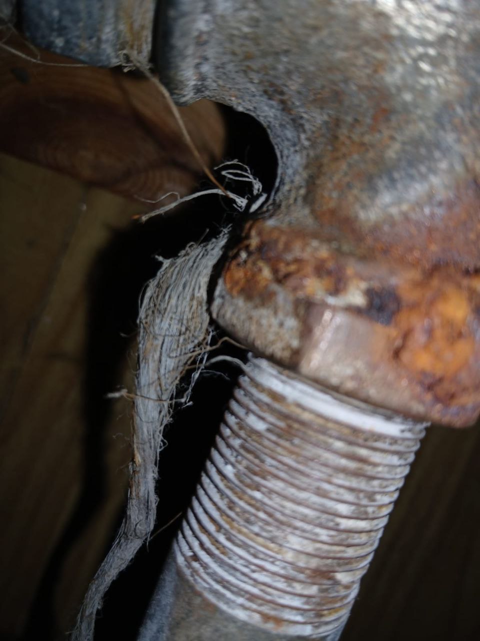

Добрый день, хотел бы получить вашу консультацию по данному вопросу - лет 8 назад слесарь из УК нам поставил на трубу ГВС в сантехническом шкафу перемычку и краники от нее. Спустя время на тройнике выросла такая шишка см. фото. Свища нет, сухо. Надо ли волноваться по этому вопросу и что-то делать с этим? Спасибо.alt текст

MarVlad написал: Надо ли волноваться по этому вопросу и что-то делать с этим?
Надо перепаковать льном с пастой как минимум. Но в процессе переделки не исключено что резьба может отломиться.
Лучше ВСЕ переварить без резьб.

BV написал:
Спасибо за ответ, а из-за чего выросла эта шишка? Там пока сухо. Может ли это в будущем сильно потечь? Эту конструкцию с краниками после этой перемычки делала нам УК по договору. Если на дай Бог, эту конструкцию прорвет, кто ответственный будет?

MarVlad написал: а из-за чего выросла эта шишка?
какая вам разница, важно что она есть
MarVlad написал: Может ли это в будущем сильно потечь?
неправильный вопрос - правильный - когда? К ясновидцам...
MarVlad написал: Эту конструкцию с краниками после этой перемычки делала нам УК по договору. Если на дай Бог, эту конструкцию прорвет, кто ответственный будет?
они, но вам от этого сильно легче может и не быть

BV, спасибо за ответ - приходил сантехник из УК - сказал что так как не течет- ничего переделывать не будут
