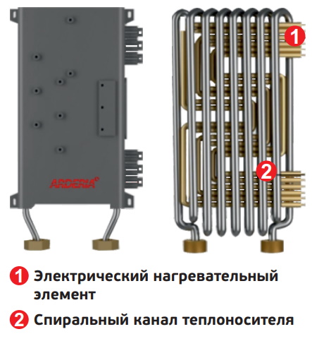

sebikov написал 02.09.2025 в 08:18
сухой тэн, у него должен быть негерметичные выводы и вода в случае коррозии просто выльется из котла наружу, .....
Это что за чудеса!?

02.09.2025 в 09:29:16
В том и дело, что котел совершенно сухой, никакой влаги. Антифриз в котле под давлением, если бы балы протечка, то он наверняка бы где-то немного травил и подтекал. ТЭН такого типа.teploobmpennikelektrokotlaarderia

02.09.2025 в 10:06:33
den_zol написал 02.09.2025 в 09:29
В том и дело, что котел совершенно сухой, никакой влаги. Антифриз в котле под давлением, если бы балы .....
вам надо по частям проверять, отключить сперва котёл от кабеля и попробовать включить - если выбьет УЗО то неисправна кабельная линия, и значит отключаете кабель в щите и пробуете снова включить.

02.09.2025 в 10:49:49
sebikov написал 02.09.2025 в 10:06
При чем тут линия? Предельно понятно до автомата котла все в порядке
den_zol написал 02.09.2025 в 05:00
...УЗО. Включалось только при выключении автомата котла и отключалось при попытке его включения.

02.09.2025 в 11:03:03
калямба написал 02.09.2025 в 10:49
При чем тут линия? Предельно понятно до автомата котла все в порядке den_zol написал 02.09.2025 в .....
А где написано что автомат стоит В котле?

02.09.2025 в 11:19:47
я возможно ошибся в первичном описании проблемы, точно помню, что сработало УЗО обесточив автомат котла, про сам автомат подтвердить сейчас затрудняюсь, скорее всего отключилось только УЗО.
Возможно вы и не ошиблись и первый раз сработало и УЗО и автомат.
А далее.... УЗО срабатывало при включении автомата.
