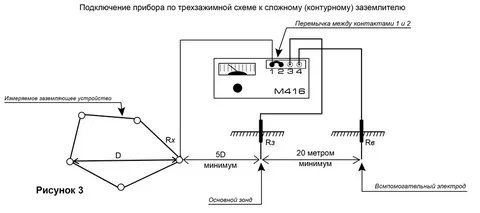

все три заземлителя включая в колодце работают совместно токи растекаются в зависимости от сопротивления в методике замера заземления тоже выбирается участок с нулевым потенциалом. Выбирать землю свободной от линий электропередачи и подземных коммуникаций,
Для того, чтобы правильно определить расстояние между штырями, нужно определить максимальный размер диагонали заземлителя D. Потенциальный штырь устанавливается на расстоянии 1,5 D, но не менее 20 м от заземлителя. Токовый штырь устанавливается на расстоянии не более 3D, но не менее 40 м от заземлителя. image

заземлители функционального заземления должны находиться на расстоянии не менее 20 м от других заземлителей.   Это требование основано на исследованиях, показавших, что начиная с такого расстояния обеспечивается относительная электрическая независимость заземлителей

заземлители функционального заземления должны находиться на расстоянии не менее 20 м от других .....
Это хорошо, потому что в моем случае между точками заземления (рабочая и контрольная - 40 метров по горизонтали и еще 15 метров по глубине.

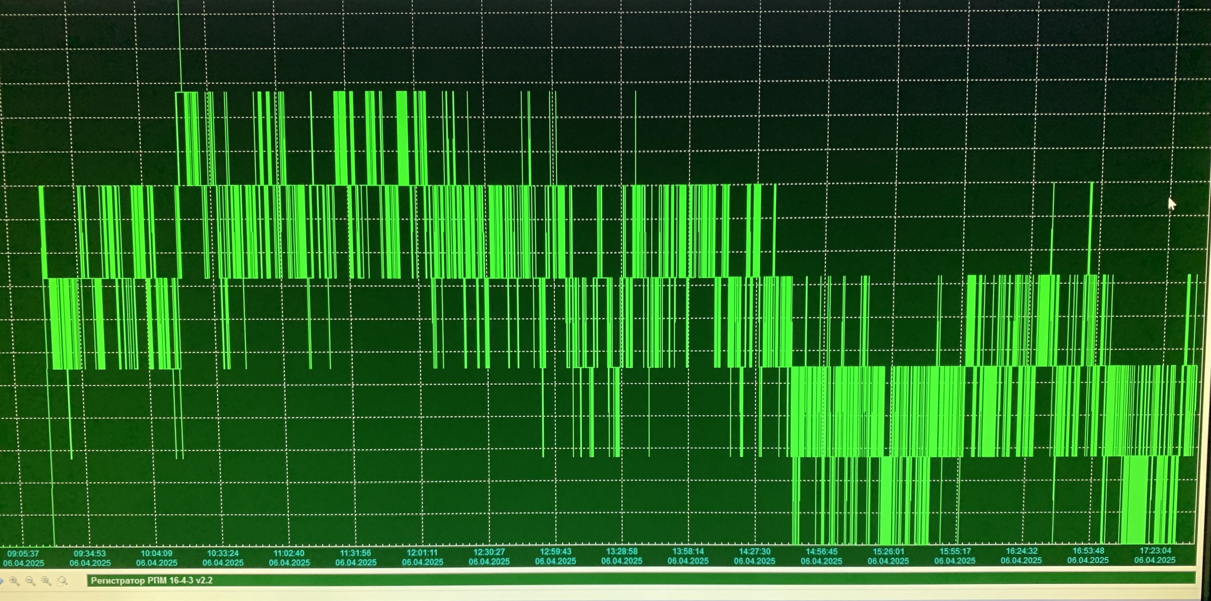

06.04.2025 в 18:56:56
IMG_7467Вот с обеда подключила один канал на напряжение ноль-земля От нуля до 6 вольт
У меня тоже что-то отгорело? Но и пару месяцев назад тоже самое было. И ток - так себе - всего-то 10-20А по фазе Тогда как в подъезде мкд может и 100 и 200 быть. Вообщем, дело темное.

06.04.2025 в 19:01:16
MADONNA написал 06.04.2025 в 18:56
Закон Ома - да просто чудеса)

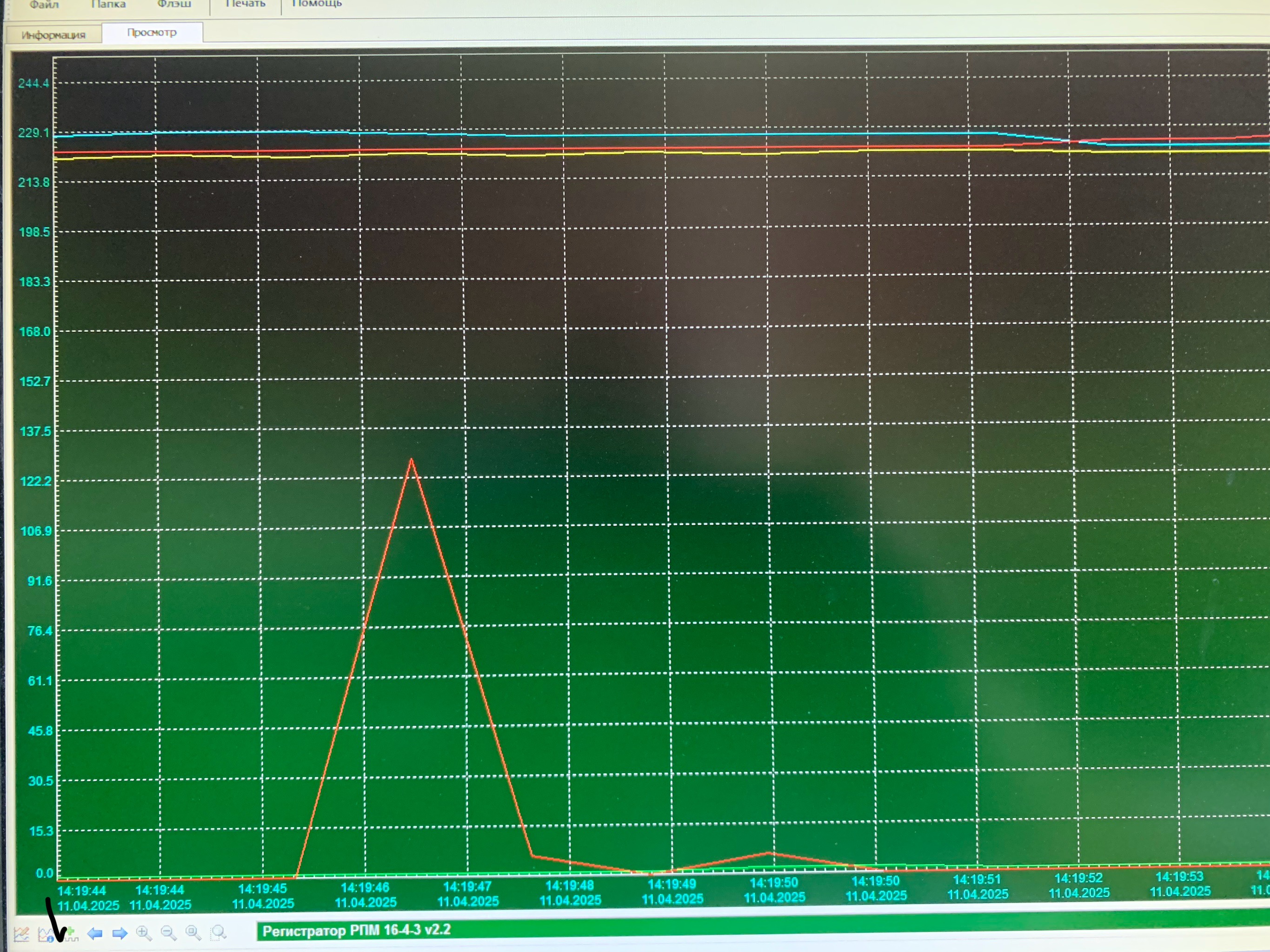

16.04.2025 в 13:50:53
IMG_7491Еще одно интересное событие. Красная линия - ток нейтраль-земля. Судя по графикам напряжения - на линии было все тихо-спокойно.
