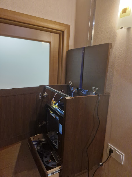

Ну, эти страхи сродни опасениям о вреде ЛДСП, выделяющей токсичные фенолформальдегидные смолы. Если бы работа на 3D принтере была бы столь опасна, их бы запретили к продаже для бытовых нужд, либы внесли бы рекомендации о необходимости работы на открытом воздухе или в вытяжном шкафу))
Сообщений: 139669
22.10.2025 в 13:40:21
Дмитрий Т написал 22.10.2025 в 13:22
Куда врежет?
В корпус тумбочки.
Это не вентиляция, это разгон испарений по всей квартире
Не по всей. Коридор, СУ и кухня.
При желании можно сделать плоский канал от закрытой тумбы в верхнем положении по потолку до СУ поближе к решетке.
Теперь у меня довольно мощный сетевой вентилятор вытягивает испарения прямо на улицу через стену.
Откуда поступает довольно мощный приток, чтобы не опрокинуть вентиляцию в кухне и СУ?

Вы не читали начало темы, либо запамятовали. Принтер стоит у меня в ванной комнате с соответствующими примочками с улучшением охлаждения, защитой от влаги и вытяжкой ВИ. Через коридор напротив в комнате приоткрыто окно, оттуда в основном и поступает воздух в СУ. Получается что-то вроде сквозняка. Запаха нет в квартире от слова совсем. Через приоткрытую дверь ванной, если приложить ладонь, чувствуется поток воздуха, вентилятор просто не даёт выходить воздуху из СУ. Нагретый принтером воздух из него поднимается вверх и вытягивается вентилятором наружу, поэтому и в самом СУ запах практически отсутствует даже при печати АБС.

При чем здесь зубы?) Так обычно работает нормальная вентиляция в квартирах. А если не так - то и без принтера будет нечем дышать.
Дмитрий Т написал 22.10.2025 в 13:49
Вадим может сделать то же самое и приоткрыть дверь в ванной, а на кухню - прикрыть. Еще можно сделать переток из комнаты в коридор над дверным проемом рядом с принтером.
Думаю будет не сильно хуже и без вентилятора, если принтер будет стоять под вытяжной решеткой СУ естественной вентиляции (ЕВ). Это не про ваш случай, т.к. не знаю есть ли у вас ЕВ.

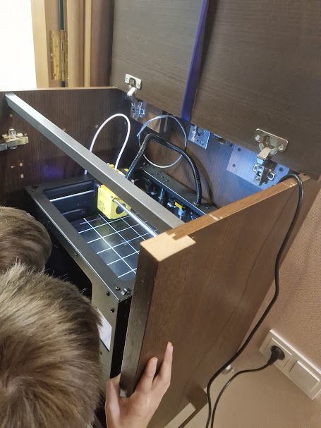

Всё работает: 20251103_19460320251103_203702
Вадим М написал 19.10.2025 в 16:29
Хочу ещё освещение в тумбу добавить.
Оказалось, что это лишнее. Собственной подсветки принтера вполне достаточно

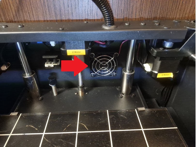

20251103_194329Вопрос про охлаждение: говорят, что данный вентилятор (стрелкой обозначил) нужен лишь для печати ABS-пластика. Этим материалом печатать не планируем (напугали его токсичностью)) ). Для PLA требуется этот кулер? Если нужен, то в задней стенке за ним надо высверлить отверстие для циркуляции. 20251103_194028
Если у вас пластик на подаче не застревает в экструдере и на деталях проблем не видите, то не заморачивайтесь с охлаждением камеры. Открытой камеры при печати вполне достаточно. У меня это дверца открытая на пару сантиметров и аналогичного размера щель на колпаке: 20251103_214847Товарищ на кухонном окне живет вечно. Прикрыт занавесочкой за диванчиком, вообще не заметен. И блэкаут шторка на окне - весьма кстати, телевизор не засвечивает. При наличии двух окон на кухне, света вполне достаточно, в рабочей части полноценное окно, тут только откидная створка светит, глухое затенено.
При печати АБСом камера принтера закрывается наглухо, никаких сквозняков и вентиляции. И нужен стол с подогревом, который разогревается до 100-110 градусов.
Вадим М написал 03.11.2025 в 20:12
Да, для ПЛА. При печати этим пластиком, нужна максимальная вентиляция камеры принтера. Стол без подогрева, либо подогрев максимум до 60 градусов. Открываются все возможные дверцы-окна-колпаки принтера.
