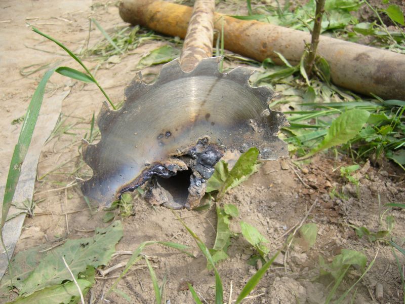

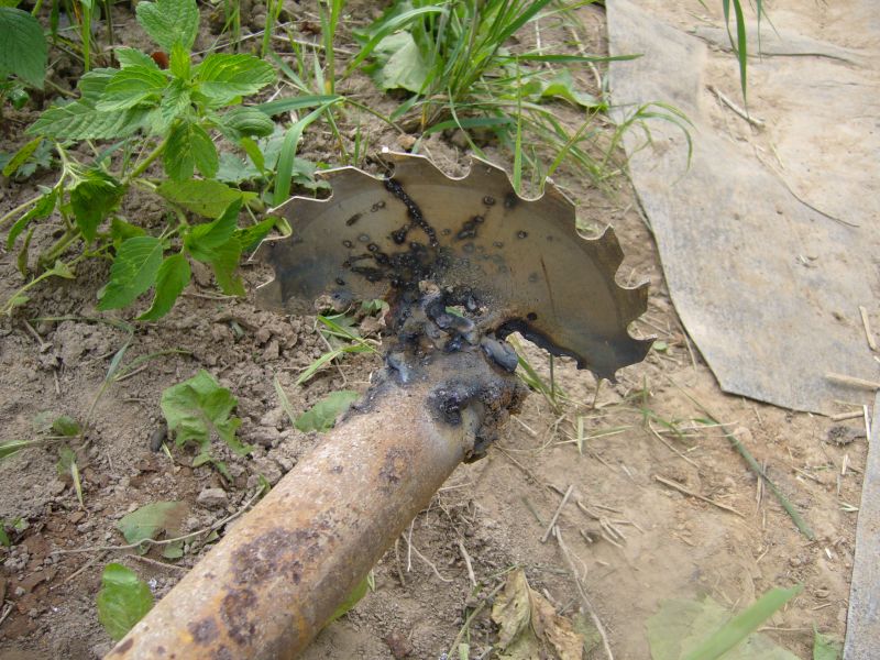

Вот и я купил самый дешевый трансформатор до 130 ампер. Решил для начала сварить на даче садовый бур из трубы и половинок пильного диска на ней. Разрезал диск от пилы пополам сваркой. Потом варил, варил, пять электродов извел и целый день. Один хрен - начнешь крутить в земле - быстро отваливается. А бывает и просто так отваливается. Наплывов понаделал, а они как остывают - трескаются. Пособие сварщика читал, но чтобы его в полной мере понять, нужно быть сварщиком. Объясните мне пожалуйста, где шлак и что я не так делаю? Дугу вызвать больше чем на 5 секунд не получается, особенно на такой бугристой поверхности. Электроды 2,5, ток 80 ампер примерно. Потом забил на это, взял тяпку, один конец молотком загнул слегка и вырыл с ее помощью 70-тисантиметровую дырку. А потом сломался деревянный черенок. :)

Попробую предположить, что разные марки сталей, отсюда и плохая свариваемость. Неизвестно, чем легированна сталь пильного диска. Возможно другие электроды смогут поправить положение...

Master_pj написал : Попробую предположить, что разные марки сталей, отсюда и плохая свариваемость.
Совершенно верно. Только не разные марки, а сталь диска. Сварить эти половинки будет так же трудно, как и приварить к черенку. Надо узнать марку стали диска, вычислить по формуле эквивалент углерода, определить свариваемость (или посмотреть в справочнике сварщика). Если она плохая - сварить можно только с термообработкой (предварительный нагрев, сопутствующий, и термообработка уже после сварки)
Master_pj написал : Возможно другие электроды смогут поправить положение...
Нет.
Алекс112 написал : Пособие сварщика читал, но чтобы его в полной мере понять, нужно быть сварщиком.
Про свариваемость сталей читали? Или пропустили и внимание обратили только на манипуляции электродом?
IMHO лучше не заморачиваться. Приварить к черенку полукруглую пластину простой стали типа фланец будет, а другой пластиной на болтах прижать половину диска пилы (примерно так, как диск на циркулярке крепится) потому что вся эта термообработка печи требует и точного поддержания температуры в ней. Лучше конечно прикрутить сам диск - если удастся в нем просверлить отверстия, не знаю как сверлится эта сталь, ни разу не пробовал.

Т.е. из-за разности сталей сварка затруднена? Просто наплывы есть и на трубе, и на диске. А свариваешь эти наплывы - как только отвел электрод - остывает и слышен треск. С однородными сталями такого, значит, не будет? Просто здесь кто-то писал, что приваривал к трубе или арматуре пильный диск для садового бура как раз. Читал я пока лишь иллюстрированное пособие сварщика. И это мой первый в жизни опыт со сваркой. Труба ржавая. Сейчас начал читать учебник по сварке для ПТУ. А к похожей трубе оцинкованный гвоздь (крючки для рабицы) приварить получится? И проволоку тоже ржавого вида. Придумал, как сделать бур без сварки. Нужно болгаркой распилить немного вдоль трубу и загнуть получившуюся полоску.

Алекс112 написал : Т.е. из-за разности сталей сварка затруднена?
Не из-за разности, а из-за марки. Если бы труба была той же марки, что и диск, все равно треснуло бы Не знаю, кто как приваривал диск, все зависит от марки стали. Конечно, электрод (точнее, проволоку) надо подбирать марки близкой к марке свариваемых сталей, но главное для плохо свариваемых сталей (легированных, углеродистых, чугунов) - это подогрев перед сваркой, в процессе сварки, и после сварки медленное остывание.
Не варите ржавые, крашеные, грязные детали! Тем более не тренируйтесь на них. Неужели так трудно болгаркой почистить? Конечно, многие начинающие думают, что дуга всю грязь "переплавит" - и это действительно так, но куда деваются продукты "переплавки"? Реагируют с металлом и остаются в шве. И как результат - шов плохого качества! И если так сварите каркас навеса над крыльцом, например, то в один прекрасный день (ттт) свалится вам на голову, тем более что качество самого шва у начинающих может оставлять желать лучшего.
Гвоздь можно.
Марку стали диска узнать можно?
