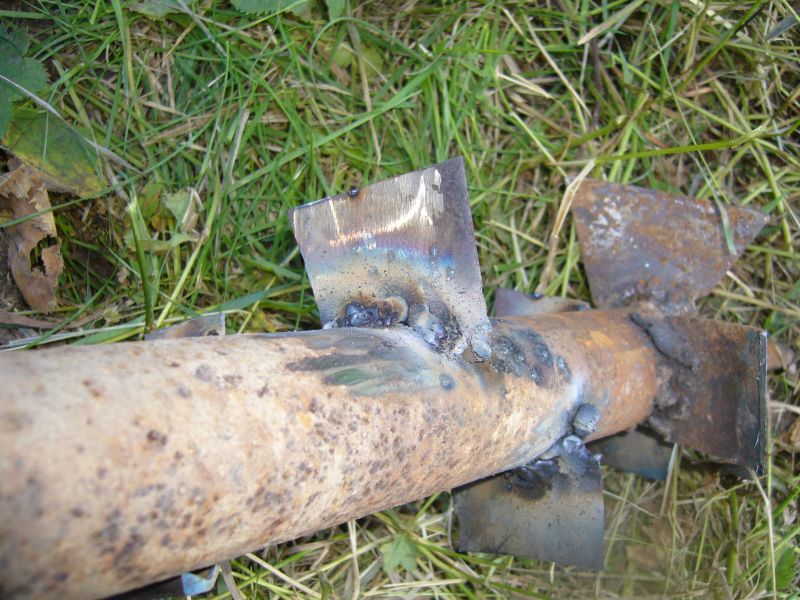

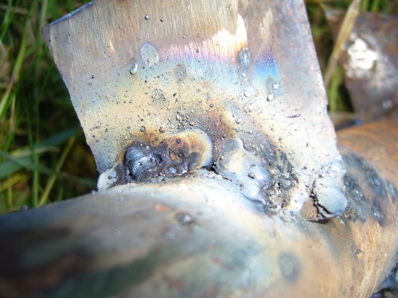

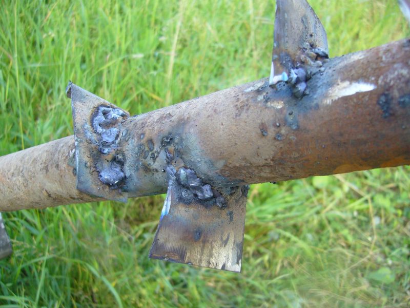

Наконец-то сварил мегасадовый бур из трубы и обрезков косы. И еще тяпка в самом низу приварена. При бурении отвалилось всего две детали! Причем одна - не по сварному шву, а рядом! Это для меня - несомненный показатель успехов :)). Проще возбуждать и держать дугу стало. Еще приваривал гвозди к трубам - опорам забора (фотографий не делал). Вот у меня вопрос: почему у меня так много наплывов? Вроде и веду электрод не медленно. Если быстрее вести, то это (на мой взгляд) просто реактивная скорость будет, и металл не проварится. Просто я смотрю на сварные конструкции на улицах, там такого нет. И объясните мне, пожалуйста, шлак - это тонкий налет, который счищаешь щеткой - и шов блестеть начинает, да? Электроды АНО двадцать какие-то, кажется, 2,5 мм, сварочный трансформатор.

Это не показатель успеха. Какова марка стали из которой коса? Углеродистые и легированные стали плохо свариваются.
Алекс112 написал : Вот у меня вопрос: почему у меня так много наплывов?
Скорее всего, ток мал. Может быть, неправильные манипуляции концом электрода. И опять же, причиной может быть марка стали.
Алекс112 написал : И объясните мне, пожалуйста, шлак - это тонкий налет, который счищаешь щеткой - и шов блестеть начинает, да?
Иногда. Чаще все он не тонкий, и его молоточком отбивать надо.

Еврей написал : Это не показатель успеха. Какова марка стали из которой коса? Углеродистые и легированные стали плохо свариваются.
Я не знаю марки стали, из которой коса. Просто лежала большая старая коса без древка, я ее распилил болгаркой, зачистил и приварил. А отвалилась мимо сварного шва не коса, а тяпка. Марки стали я тоже не знаю.
Еврей написал : Скорее всего, ток мал. Может быть, неправильные манипуляции концом электрода. И опять же, причиной может быть марка стали.
Ток был 80 ампер. Я думал наоборот, что если ток больше поставить, то и электрод быстрее плавиться будет, и наплывов, соответственно, больше. Вот когда я приваривал гвозди к трубе, то гвозди (довольно большие, милиметров 60 в длину), плавятся быстро, а трубе вроде и нипочем. Ток ставил сотку, положение вертикальное. Дугу старался больше задерживать на трубе, но результата, как на гвоздях (расплавление) не видел. И еще. Если держать дугу, то наплыв становится красным. А если подольше подержать, то появляются сначала отдельные прожилки ярко-алого цвета, а потом все становится алым с прожилками красного потемней. И металл (или наплывы) начинают кипеть и брызгаться. До какого момента нужно держать дугу: до красного или до алого?

помните с чего в школе начинают письму учить - с палочек и крючков , так и вам надо начать с простых валиков в нижнем положении и не браться пока за реальные сварные конструкции - надо идти эволюционным процессом и тогда все получится (ну а революционным - как правило "какашки" и получются и не в сварке тоже) ПС в маске ни красного ни алого не видно для начала обязательно научитесь видеть расплавленный металл и шлак . для этого имхо - накладывайте валики электродом с наклоном 45гр практически опираясь обмазкой в деталь - тогда дуга сдувает шлак лучше и можно более менее разглядеть процесс , да , на первое время не рекомендую слишком темные стекла на маске. С-3 махимум. УОНИ 13-ХХ хроши в этом плане - но к сожалению на трансе их пользовать не получится.

Для переменки и Ф2.5 может быть маловат. Мы варили МР-3 Ф3 на постоянке ставили ток 80А. На трансе 80А - примерно такие же наплывы без провара, 100 - мало, 130 - мало! В итоге хорошо варить стало на 160А - в два раза больше, чем на постоянке (правда, и кабели у транса были длинные, так что на коротких кабелях наверное хорошо было бы и на 130А). Но факт, на трансе в сравнении с постоянкой ток надо завышать довольно значительно. Попробуйте 100А. Ну и, как говорит johnlc, начинать надо с наплавки валиков в нижнем положении.
P.S. Сразу не придал значения - труба и обрезки косы ржавые и грязные. Это тоже может привести к наплывам, и вообще снижает прочность шва. Никогда не варите ржавый, крашеный, грязный металл! Пройдитесь болгаркой, подшлифуйте до блеска.

Нет, я все зачищал болгаркой перед сваркой. Грязью они покрылысь в результате эксплуатации, а ржавчиной (там только часть, т.к. варил в два захода) - в результате хранения под открытым небом.
