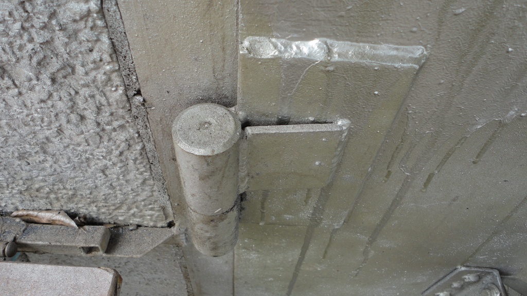

7351 написал : Горизонтально, а к ней доски "двадцатки", или шпунтованые, для пола, вертикально, саморезами,а под доски пенопласт или плиты из минераловаты - прочно, тепло и красиво.
Да согласен, не плохой вариант. Утеплять надо однозначно.Спасибо за наставления:a . Весной займусь этим вопросом дело за малым научиться варить :eek:
DED
DED
Регистрация: 22.12.2009
Сообщений: 3107
14.02.2012 в 22:37:38
pavdenv, прихватите створки к раме, срежте шарниры, поставте накладки (от 4 до 10мм), приварите шарниры по линейке и с зазором, можно усилить ещё и маленькими накладочками. С калиткой тоже самое, только прихватывать надо в проёме и работать с ней до или после ремонта ворот.

7351 написал : Новые навесы ф40-50 мм, с шариком, и переварить аккуратно.
навесы стоят ф40 мм вроде не клинило не разу там сверху навеса отверстие я туда отработки налил открываються вроде нормально с шариком конечно наверное лучше будет но чёта я побаиваюсь их трогать ворота тяжёлые помошники будут нужны.Пока вот думаю как их усилить советы так сказать слушаю опытных товарищей:)

DED написал : pavdenv,...срежте шарниры, поставте накладки (от 4 до 10мм), приварите шарниры по линейке и с зазором, можно усилить ещё и маленькими накладочками.
Накладок 3-6мм будет достаточно.8-10мм перебор.:)

pavdenv написал : такое ощющение что их какой то практикант варил
НУ сварено достаточно надежно, раз уж до сих пор нигде ничего не отвалилось. Вы сами попробуйте их еще разобрать, а тогда увидите, как держит даже единичная прихватка. Ну а то, что не аккуратно, но наверное действительно болгарки не было, а сварщик был наемный и ему важна была не эстетика, а быстрый заработок.
pavdenv написал : Я вот что подумал что если обварить места вокруг этих петель листовым железом а то уж больно там не аккуратно сделано дыры просвечиваются
Крепче не будет. Поэтому проще и красивше было бы не обваривать, а декоративные накладочки приклепать.

15.02.2012 в 07:17:17
