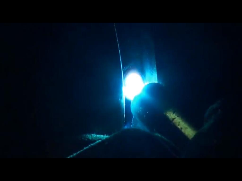

попробуйте пройти корень шва двойкой если детали зажаты струбцинами в нужной плоскости и варить от центра к краю вертолёта быть недолжно. дальше я думаю он уже и неслучится (вертолёт)

[Гляньте](http://video.yandex.ru/#search?text=видео по сварке полуавтоматом&where=all&filmId=9141652-10-12)

Показано как варить... и все;) Понял, пардон, не Вам адресовал, сейчас подправлю.

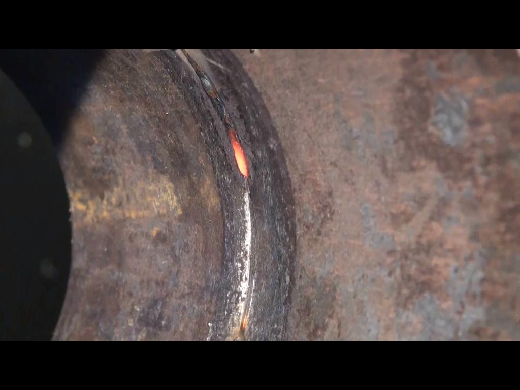

Может кто не смотрел?

POG65 написал : Может кто не смотрел?
нет, такой видео ролик не видел вот так на короткой дуге сваривают РД или ПА принцип одинаков. если хорошо видно корень шва, то подобным способом и при РД должен выйти не зависимо рутиловыми или основными электродами производится сваривание, после того как буде завершен корневой шов,и зачистки шва от шлака и простукивания, шлак с внутренней стороны сам отпадает при качественной сварке ну а для ПА по определению шлак не отбивают ;)
