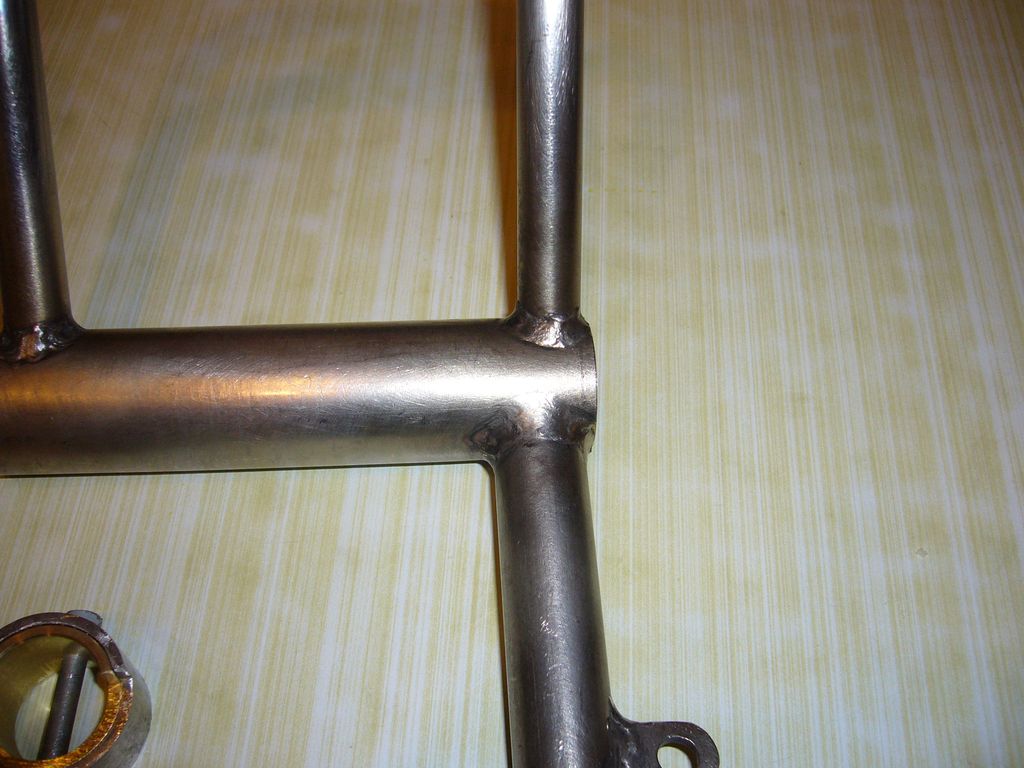

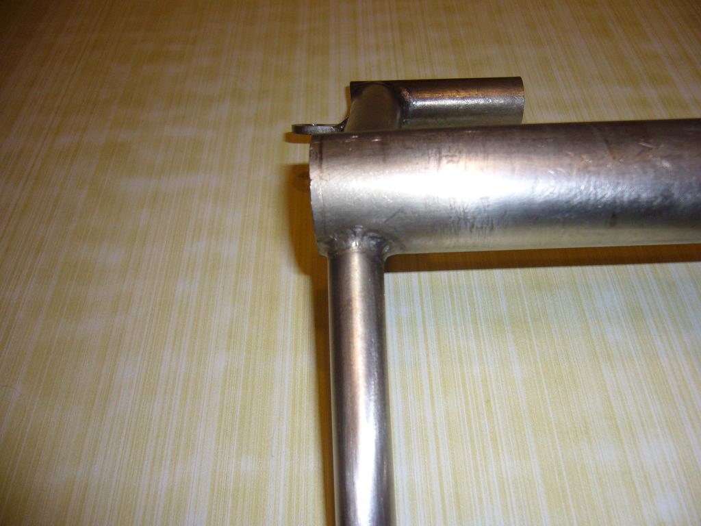

Вчера варил корпус для блока питания, нагревателя углекислого редуктора, правда клепочным швом. Ну несколько капель прилипнут, легко зубилом убрал. Как то не заморачиваюсь. Эти места могу сфоткать. Для Вас очень актуально эти капли? Тогда лучше используйте ТИГ. Если мне важен внешний вид, я применяю ТИГ. На смеси все равно от всех капель не избавитесь. Вот ТИГ по нерже без зачистки (только щеткой налет снял):
Лучше потратьте эту сумму на изготовление (покупку) горелки ТИГ, если у Вас уже баллон и редуктор есть. Рекомендации как изготовить горелку я на форуме давал.
