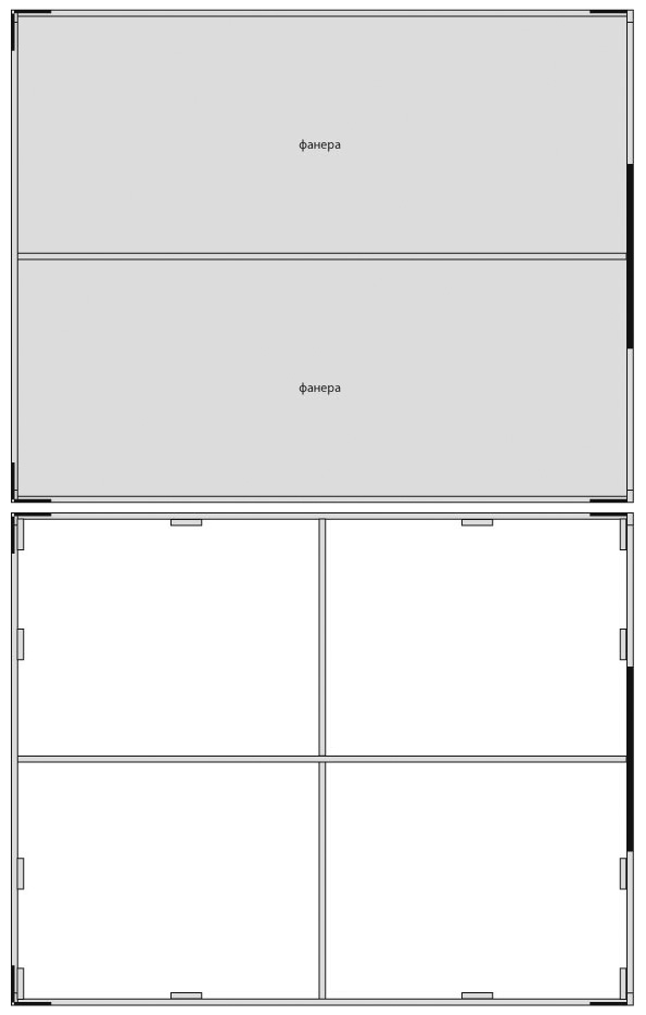

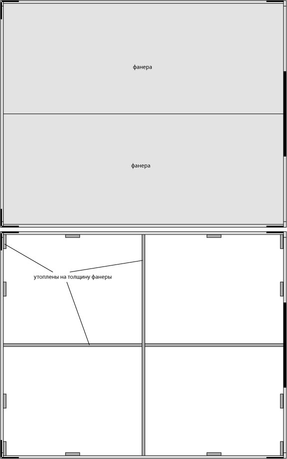

malets написал : Под матрац рекомендую 15мм ОСБ себе такую стелил отлично. вырежте размером меньшим на приблизительно на 7 мм чтоб осб легко ложилась и не прикасалась к краям рамы кровати иначе будет скрипеть (проверено на своей кровати) и на саморезы взять
А если фанеру утопить заподлицо с рамой? И прикрутить ее к приваренным по периметру кускам профиля 20*20, утопленным на толщину фанеры?

Alexxus написал : А если фанеру утопить заподлицо с рамой? И прикрутить ее
Зачем вообще прикручивать? Матрасом прижмется и никуда не денется.

Alexxus, На каркас наклейте уплотнитель как у меня - абсолютно ничего не скрипит А на фанеру снизу внутри - небольшие рейки, чтобы не съезжала в стороны.

chico63, Классная у вас кровать!!!! Вопрос еще в одном. Внутренний размер рамы 200*156 см. А фанеру продают 200*150 см. Вот и думаю теперь. То ли как-то сращивать фанеру, то ли приваривать по центру два профиля...

chico63 написал : Alexxus, На каркас наклейте уплотнитель как у меня - абсолютно ничего не скрипит А на фанеру снизу внутри - небольшие рейки, чтобы не съезжала в стороны.
можно тонкий ППЭ, тоже хороший антискрипный уплотнитель. но еще раз посмотрел Ваше изделия -а не лучше выло сделать отбортовку 5см, или углубление для матраса? все равно на мебщите сидеть жестко и матрас обязателен. так и делать сразу чтобы не елозил.

sanya1965 написал : но еще раз посмотрел Ваше изделия -а не лучше выло сделать отбортовку 5см, или углубление для матраса? все равно на мебщите сидеть жестко и матрас обязателен. так и делать сразу чтобы не елозил.
Ну ессно, если не ЙОГ, то лучше спать ( и сидеть ) на матрасе, который там и лежит. Его веса вполне хватает для неелозинья ;), тем более, что с 3 сторон он соприкасается со спинками. Само основание у меня закреплено к каркасу вдоль одной длинной стороны и поднимается на петлях и мощных газовых пружинах.

Склоняюсь к такому варианту: Придется покупать два листа фанеры. По сравнению с первоначальным вариантом, экономлю на металле, который всегда пригодится...

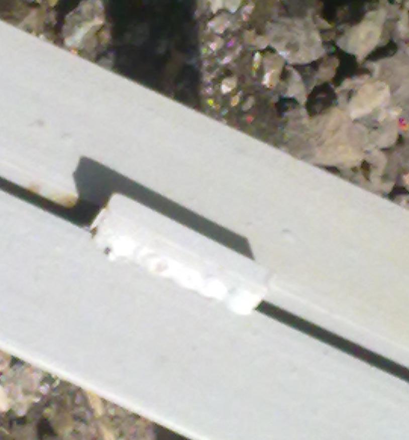

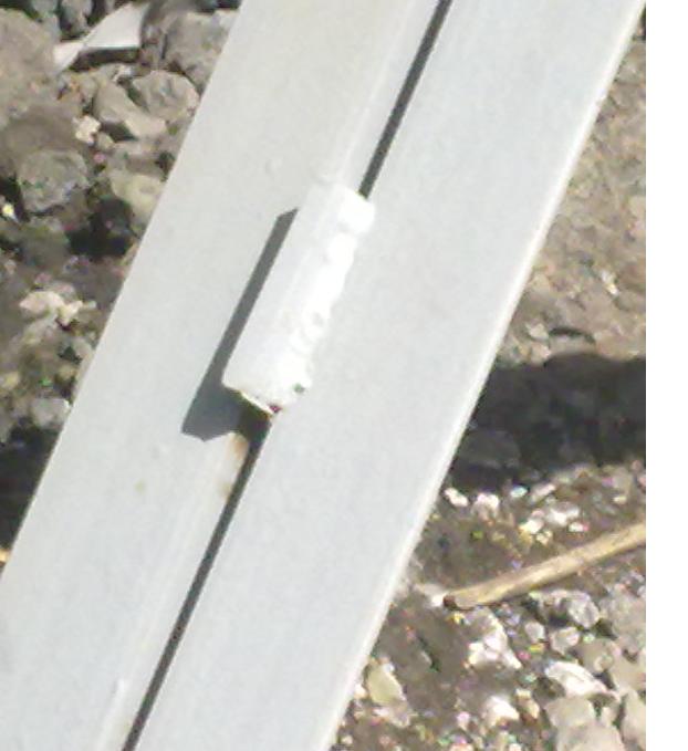

IgArt написал : Два уголка сваривать в таком положении правильнее через пластины. Т.е. - полка приварена к пластине, пластина приваривается к полке другого уголка. _I | I_ . Если полка 50 мм, пластинок нарежь 70х70 мм и через 0,5 м по всей длине уголка.
Всем привет. Вот удалось сфоткать кусок конструкции. Для пояснения вышесказанного.
