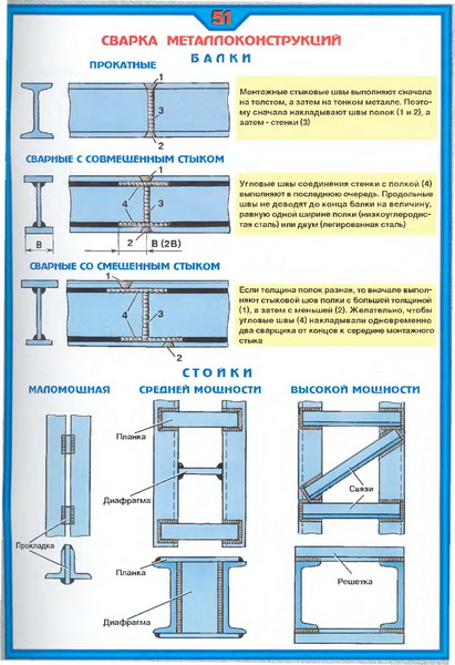

IgArt написал : Вот удалось сфоткать кусок конструкции. Для пояснения вышесказанного.
Суть ясна.

POG65 написал : Суть ясна.
Суть - да, а смысл - нет :confused:

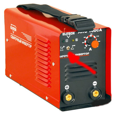

Забыл написать самое прикольное написать. Свариваю свою кровать, свариваю... Решил ток изменить. Глянь, а у меня переключатель ММА/ТИГ стоит в положении ТИГ почему-то. Поставил в ММА. Разницы не разобрал.

Alexxus написал : Разницы не разобрал.
бывает от этого горЯтъ инвертора, особливо Хитачи. Случайно на пико переключил при сварке электродом- стал капризничать..

Mutru4 написал : бывает от этого горЯтъ инвертора
Вот этого и испугался.... Теперь буду аккуратней. З.Ы. Напугался... Нигде не нашел четкого ответа в какую сторону ТИГ, а в какую ММА. . Я так понимаю, что ММА справа.

Alexxus написал : Я так понимаю, что ММА справа.
в какую сторону наклонен рычажок тумблера, та опция и включена.

25.04.2012 в 21:02:09
Tomkol написал : Суть - да, а смысл - нет :confused:
А если посмотреть "Иллюстрированное пособие ..." всем известное, то получим
Как я себе понимаю - уголок не приваривается торцом к другой металлоконструкции, а приваривается полкой к пластине. А если по расчетам нужно два уголка - тогда к пластине с двух сторон, а между полками по всей длине - прокладки. Вот это я выдал...:o

IgArt написал : А если посмотреть "Иллюстрированное пособие ..."
В иллюстрированном пособии этот способ для вертикальных стоек, и не всегда он применим!

IgArt написал : А если посмотреть "Иллюстрированное пособие ..." всем известное, то получим
это пособие для аттестации "НАКС" http://www.naks.ru/?back=Y

IgArt написал : А если по расчетам нужно два уголка - тогда к пластине с двух сторон, а между полками по всей длине - прокладки. Вот это я выдал...
Скрее всего так делается чтобы металл(то бишь уголок) не "вело" при и после сварки..и уменьшить внутренние напряжения металла.:)(имхо)
