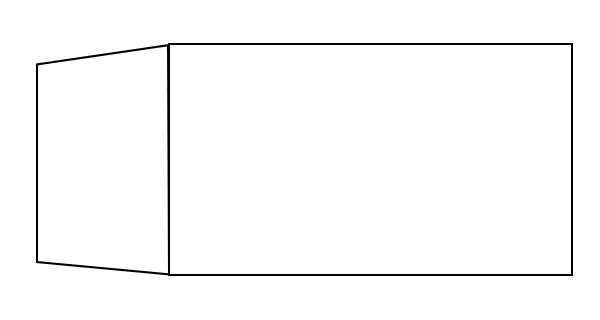

Ё.. Привык уже варить всякие дэбэлые железяки на работе, а тут решил новые ворота поставить. И как баран, при установке диагоналей . уложил внутренние швы. Сразу пошли подушкообразные искажения. Пришлось танцы с бубном устраивать. Мораль- Не стоит уладывать внутренние швы, если какркас ворот из рофтрубы. Пара прихваток, а основная масса сворки по бокам, с зазором(!!!!!!!!!!) и последующей обработкой болгарином. ИМХО...

Ну так оно и бывает, в любых каркасах. Но если не сделать и внутренних швов, то там будет прослаблен конструктив, если только П-образно проварить . Да и может влага попадать в непроваренную. щель. Не парьтесь, а возьмите гидродомкрат тонны на 4 с удлинителем - куском трубы или бруска подходящего и отрихтуйте всё . Будет и крепко и ровно.

Подушкообразные искажения будут в любом случае. Внутренний угловой шов очень сильно стягивает стороны, и тем больше, чем больше катет и навалено там металла. Даже труба 100х50х3 изгибается, не говоря уже о более хилых. То есть либо стараться валить туда как можно меньше металлу и не перегревать и мириться с всё-равно возникающей деформацией угла , только мЕньшей. Либо рихтовать до нужной ровности.

Я шо, с зглузду зъихав??????? ))))))))))) Конечно по месту. Потом по центру распилил и они открылись. И, конечно, выровнял. И УОНИЯМИ петли поварил. Прэлесть.... Рядом был сварной с багатым опытом, но опытом рутиловым. Пока я ждал, что батя привезет рутил, сваривал трубы основными. А рука уже немного их забыла- на работе только рутил. Ну липнет, понятное дело, стенка 2 мм, по току шибко не разнгонешься.. Этот штрих стоит лыбицца. -дай -ка я попробую. -Ну на... С чувством превосходсва берет дезжак. выбивает дугу.. Еще раз... Еще раз... тыдыщ! залип! дергает вместе с трубой!! -Жень, а ты думал, что это я такой жопорукий?)))) -Если честно, да....))))) Поржали. Потом руку набил, минут через 20, но все равно, тонкостен немного не для УОНИев. Рутил. Или, если хоцца основными- ЦУ 5. Но лень за ними было ехать. А так их не купишь, места знать нада.
chico63 написал : Либо рихтовать до нужной ровности.
Я разреза возле стыка, только с другой стороны и заварил. Фальш-шов такой себе. Выровняло.

Иногда наваркой внутренних углов можно наоборот пользоваться, если нижняя рейка рамки провисает.
