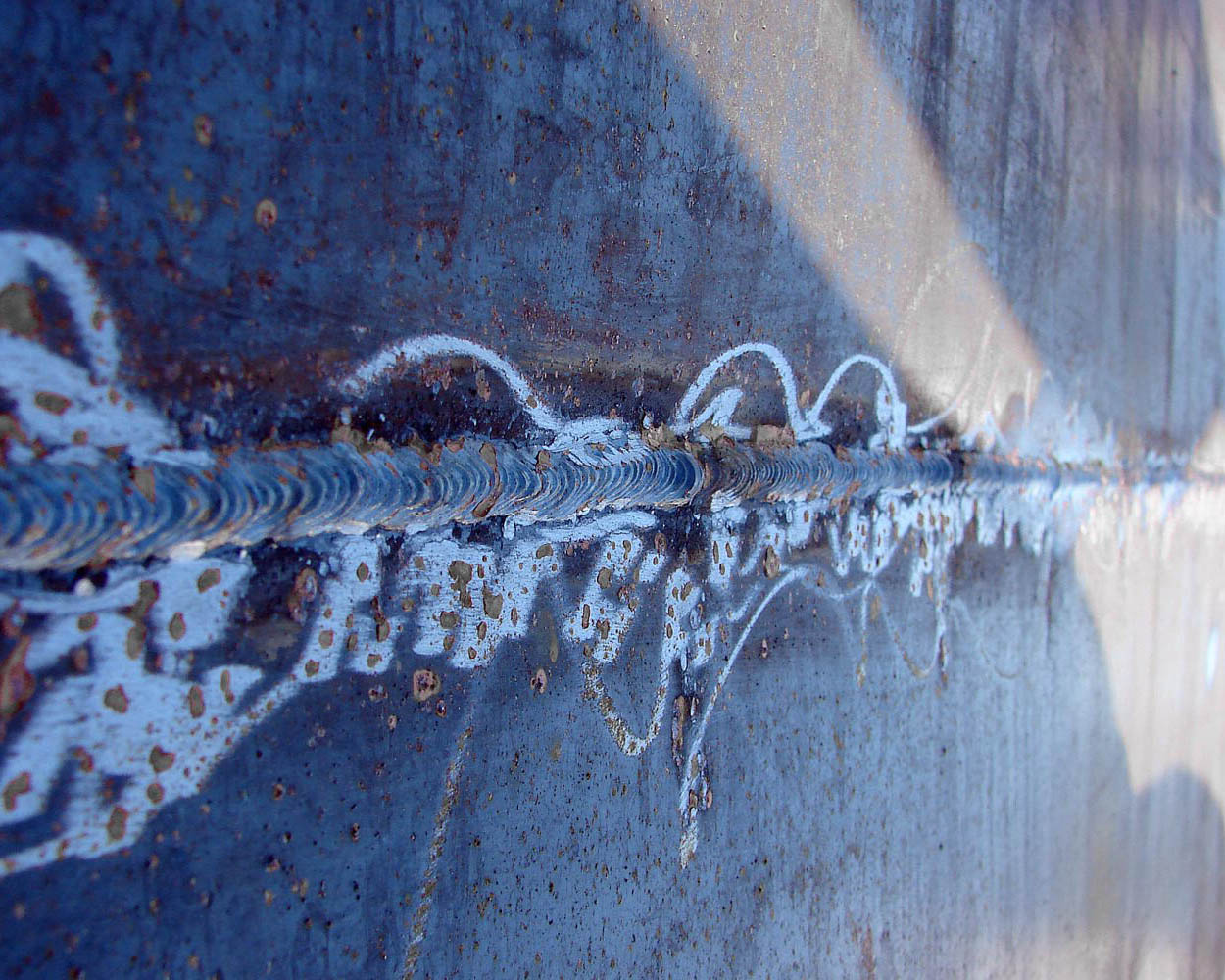

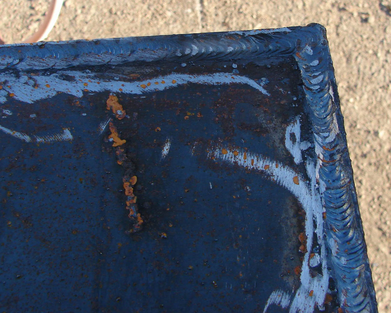

Кстати вчера обсуждалась сварка с подрезом и так далее я обещал фото, и я их сделал таки но пособник уже запилил швы, они немного не наглядные но темнемение... метал 2 мм электрод 4 мм Монолит АНО36 ток сварки 140А. Помоему для 4-ки получилось довольнотаки неплохо. Абратите внимание как избежал подреза - сместил верхний лист чуть в глубь, оставил себе буртик для опирания.

pacik написал : А болт обязательно приваривать
Да можно было и на обваривать просто тогда сильно длинно из под обмуровки выглядывало бы
А резину мы таки подложили перед тем как обварить.
