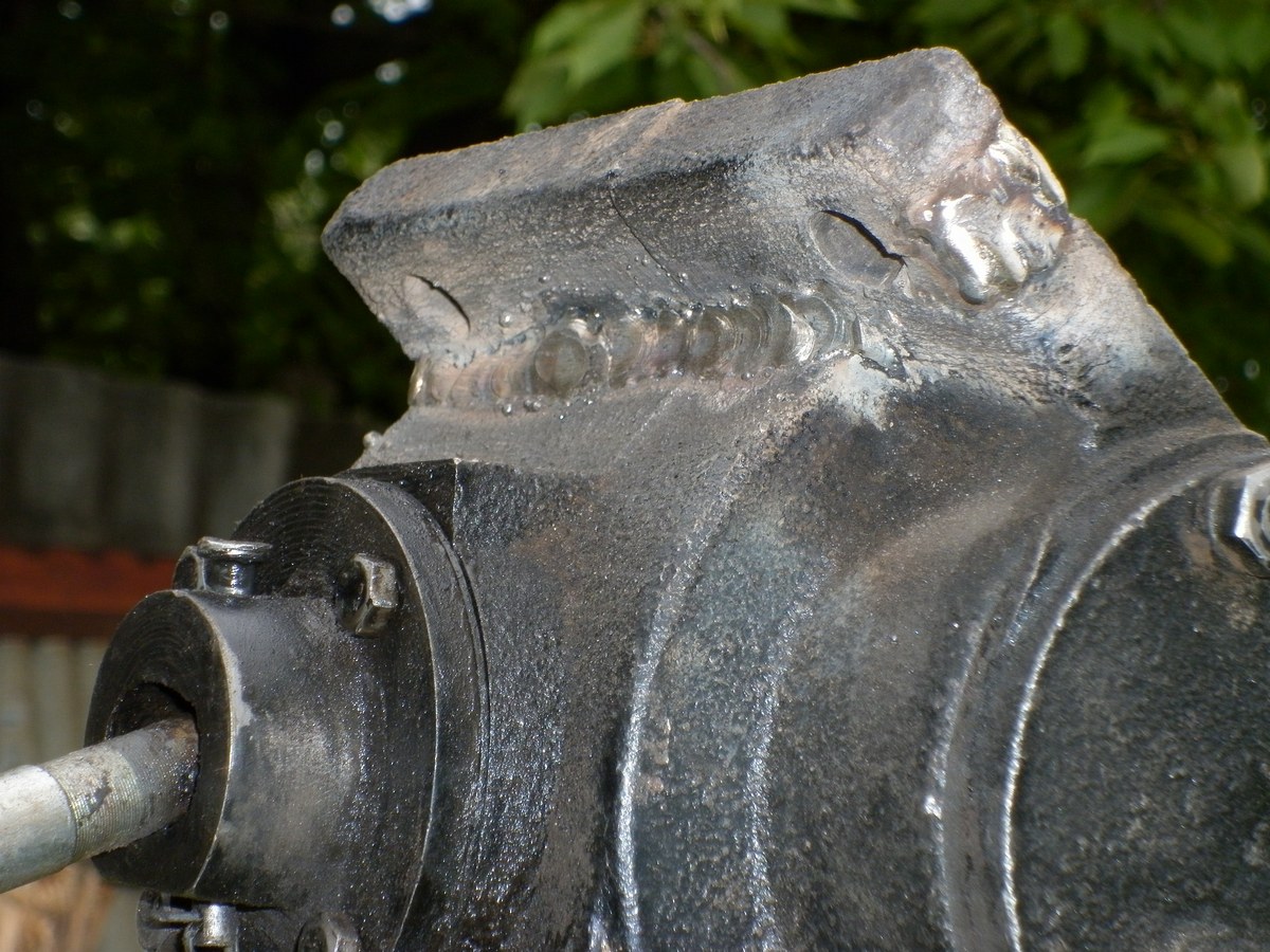

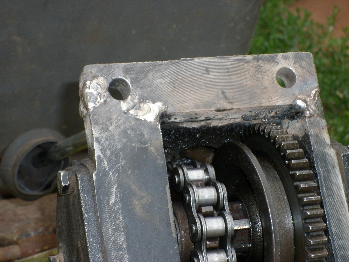

Andrej Eirig написал : да нет тут неважно чей чугун :), а то что ошибку при литье сделали и изготовление формы, это факт. по середине(одно ребро жесткости) или ближе к крепежным отверстиям(два ребра жесткости) более надежнее было бы
хорошо, цвет излома какой? на предыдущем фото на солнце вроде светлее было
для сварки на П/А обезжирить придется в местах сваривания, еще зразу предупреждаю, чугун после сваривания тяжело обрабатывается резанием и напильником, только абразивом(обдирочным диском) зерно мне так кажется на серый чугун не похоже, можно обойтись УОНИИ -ми
Да так получилось что раздобыл на время инвентор на 350 А И ВОТ ЭЛЕКТРОДАМИ 3.25 И 4 ММ. В 2 ПРОХОДА ЗАВАРИЛ ФАСКИ СНИМАЛ С 2-Х СТОРОН полярность обратная т.е. - на держак а + на массу ток-максимальный электроды - хорошая пищевая нержавейка горят со свистом.

bunika2012 написал : В 2 ПРОХОДА ЗАВАРИЛ ФАСКИ СНИМАЛ С 2-Х СТОРОН полярность обратная т.е. - на держак а + на массу
это прямая полярность:) вышло хорошо
bunika2012 написал : И ВОТ ЭЛЕКТРОДАМИ 3.25 И 4 ММ.
какие электроды использовали, пожалуйста подробней ? как совет , я бы по середине снаружи одну косынку приварил бы для усиления

bunika2012 написал : электроды - хорошая пищевая нержавейка
А что за марка электродов?
Andrej Eirig написал : это прямая полярность
Главное, что именно такую я и советовал :)
