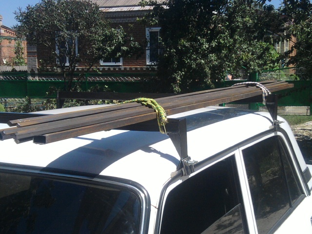

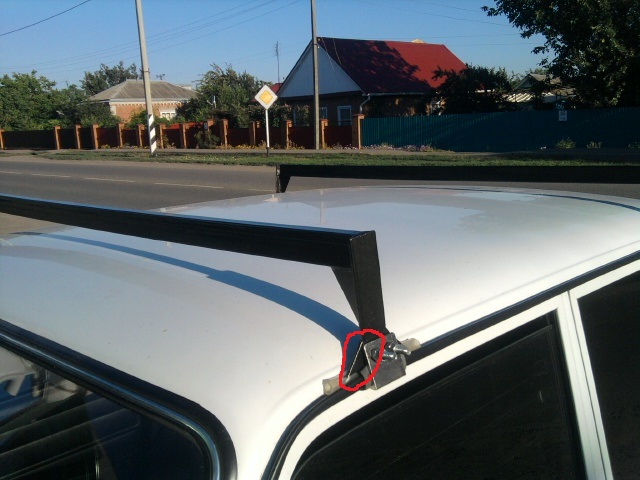

chico63 написал : Кстати, можно было ещё сами вертикальные стойки сделать в виде букоффки А с парой разнесённых зажимчиков .
А я там уголки из той же шинки приварил, как раз таки как ножки буквы А. Или Л Вроде и не большие они, но в сумме вместе со стойкой дали 120 мм опоры

spilb написал : А я там уголки из той же шинки приварил, как раз таки как ножки буквы А. Или Л Вроде и не большие они, но в сумме вместе со стойкой дали 120 мм опоры
Тогда ещё ( кроме пары продольных трубок ) для полного блезиру :yu надо мягкий термофлекс одеть на поперечины, чтобы они не царапались и удобнее и надёжнее груз фиксируется.

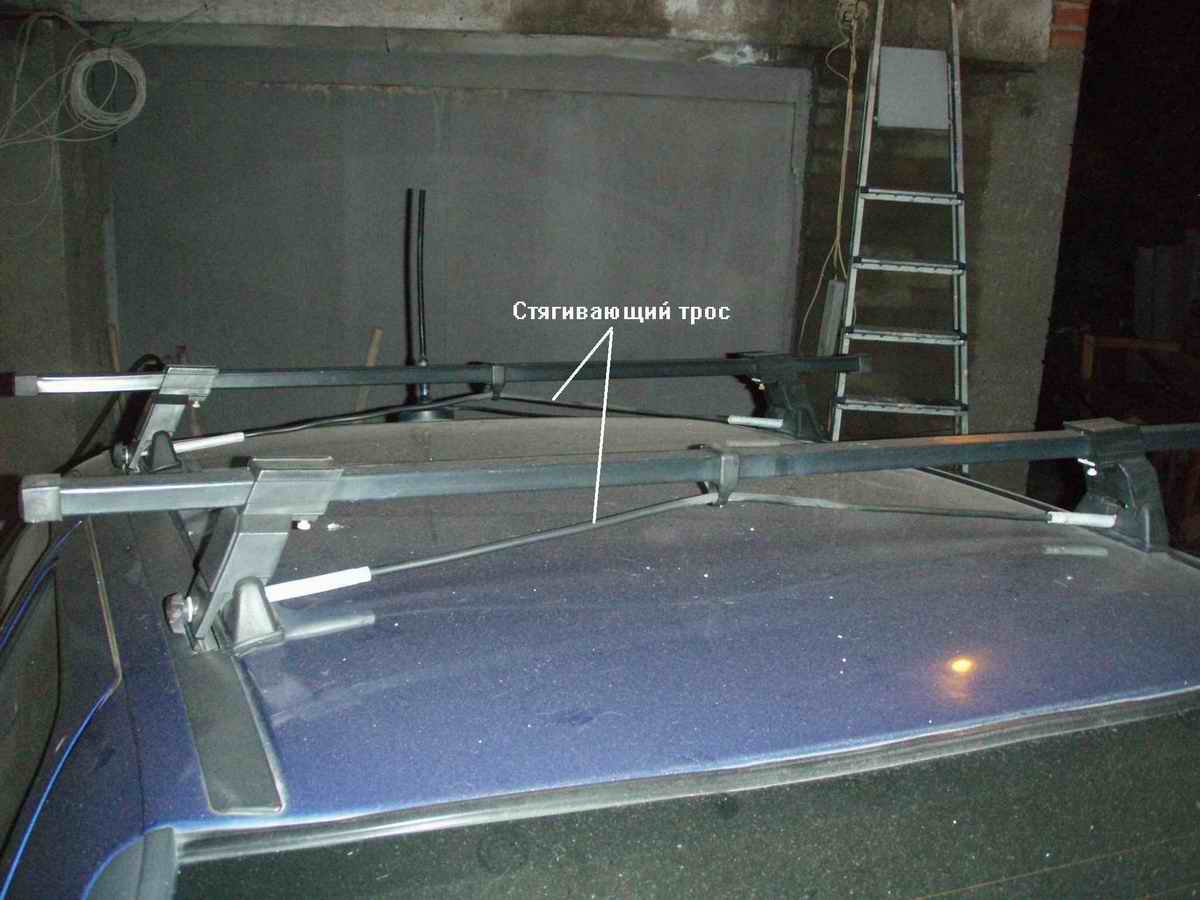

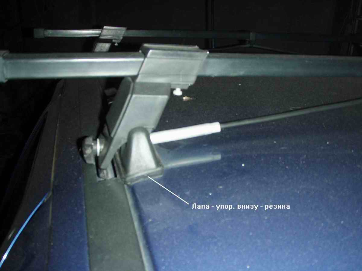

А у меня такой багажник. Им доволен.
