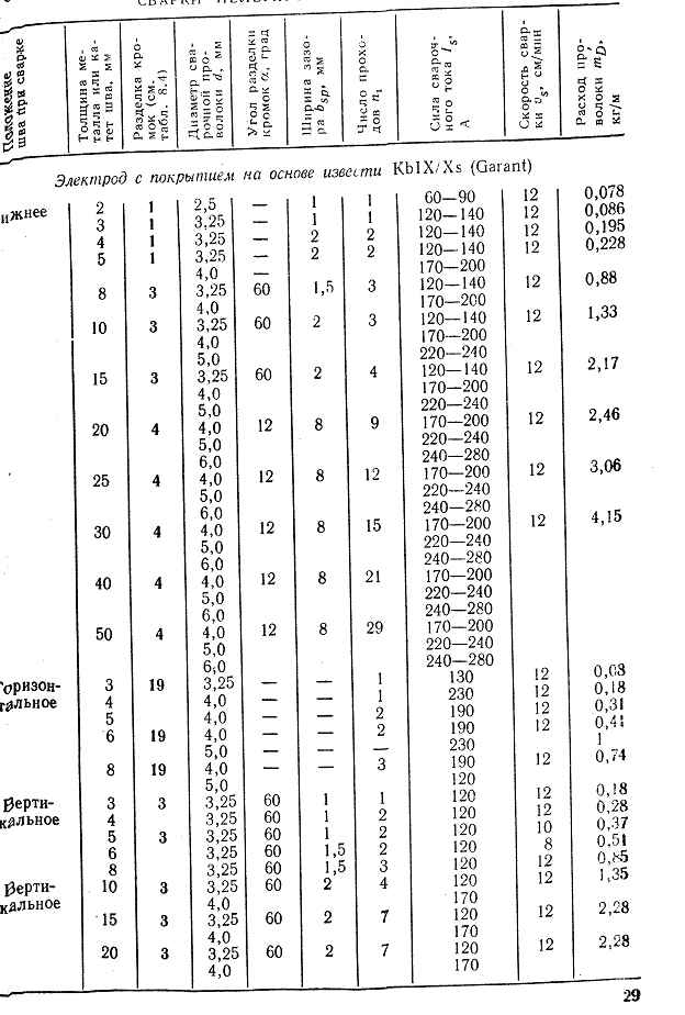

Приварил калитку на три петли.Функционирует.О красоте шва речи даже не может идти.Не дается вертикальный шев да еще с зазором.Но калитка сидит смертельно.Очистным диском прошел вроде и ничего.Огрехи краска закроет.Учусь дальше...

Что скажете по поводу этой таблички, правильная или нет?

rzd написал : Не дается вертикальный шев да еще с зазором.
Вертикальный шов как раз удобнее с зазором варить, бо наплав внутрь зазора залезает и там "цепляется", благодаря чему не так стекает вниз. Вы попробуйте электроды подобрать, у которых расплавленный шлак быстро кристаллизуется. Обычно в обмазке таких электродов целлюлоза присутствует. Маркировка должна быть РЦ (или RC), и предусмотрены должны быть для сварки во всех пространственных положениях. Цифра, обозначающая это в маркировке - 1.
Но главное, что калитка приварена. И сделано это своими руками. Если первые не совсем удачные по красоте швы не отбили у Вас охоту и далее самостоятельно варить, то постепенно прочувствуете как вести электрод.

7351 написал : Что скажете по поводу этой таблички, правильная или нет?
Не открыл таблицу . Может програмки какойто в моем древнем компе нет ?

aneon написал : Не открыл таблицу . Может програмки какойто в моем древнем компе нет ?
Самый обычный старый ВОРД.

_maximus_ написал : Она грузится только долго и криво...
Так лучше ?

ГОСТ написал : Так лучше
Согласен Вы видете что угол разделки кромок начинается с 8-ми мм .

aneon написал : Согласен Вы видете что угол разделки кромок начинается с 8-ми мм .
а если требуют тех условия при толщине металла 4,5 - 6 с разделкой кромок , как быть
