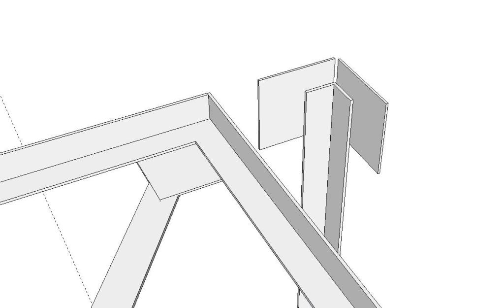

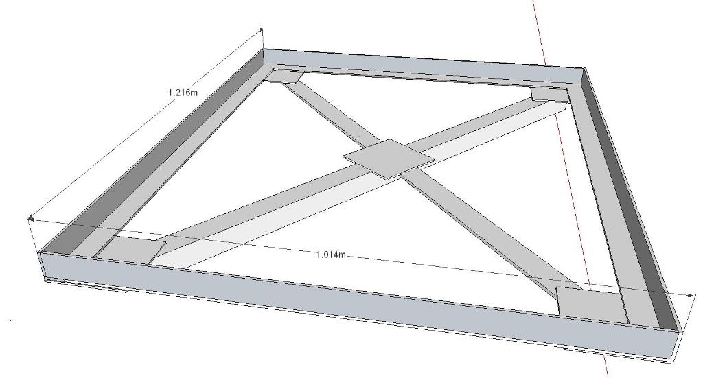

Всем доброго времени суток. Можно я вернусь к своим "баранам". Это в продолжение темы про стойку для "еврокуба". Оцените конструкцию рамы. В нее будет вставляться поддон с закрепленной решеткой и емкостью внутри. Размеры поддона 1000х1200 мм. Дал немного запаса по периметру 10 мм. Уголок периметра L50. Сварено УОНИ 13/45 ЭЛЗ С-Пбг. Крестовину пока не делал - нужен материал, и ??? обязательно ли там уголок L50 ? Стойки почти готовы, надо бурить и ставить. А сверху раму и обваривать.
Один из углов соединения рамы и стойки.

IgArt написал : Один из углов соединения рамы и стойки.
А САМА рама(углы) ложится будет на ТОРЕЦ СТОЕК?

IgArt написал : обязательно ли там уголок L50 ?
Пойдёт практически любой профиль где-то от 30 мм... или даже труба 3/4"; но только не полоса. Хотя, помнится мне (давно, правда, дело было), что начинался этот проект с высоты 3 м, уголка 50 и асбоцементных подколонников до отметки 1 метр. Ещё гориз. связи были по верху столбов. Не путаю?
Теоретически, конструкция из 63-й уголка высотой 2 м устойчивости не теряет и наличие/отсутствие раскосов диктуется гл. образом устройством и сезонными подвижками основания: если ставить на единую плиту - хорошо, а если раздельные стойки, то возможно диагональное вывешивание бака с превышением нагрузок (да ещё набок поведёт). Тогда лучше подстраховаться и поставить раскосы + гориз. связи в уровень возможного стола.
