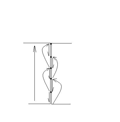

brodiaga29 написал : Сегодня варил ухо для навесного замка на контейнер-плакать хочется.Только какашки какие то. Правда это мой первый вертикальный шов.
Дырку в ушке сразу сверлить. Затем через прокладку к живому уху болтом притянуть и выставить зазор по месту сварки на электрод, а там хоть полумесяцем, хоть на слабой сети, все сечение будет проварено.

Уважаемые,а есть у кого свои фишки сварки вертикалки при переодическом падении напряжения? Третью пару выходных мучаюсь с вертикалкой.По мимо того что опыт только приобретаю так еще и напруга то есть то нет.Дуга не постоянна поэтому ставлю каплю над каплей как можно плотней(хвала Хамелиону:) ). Вот думаю у кого может еще есть какие фишки?

brodiaga29 написал : Вот думаю у кого может еще есть какие фишки?
Попробуйте варить электродом Ф2мм.(если ещё не пробовали)

valekc написал : А в чем секрет,что Вы советуете ф2мм электродом поварить?
Да нет тут секрета,просто на такой электрод сварочнику требуется меньше напруги.Выставляете ток немного больше чем требует электрод Ф2мм.При провале напряжения в сети (в разумных пределах), процесс сварки не будет прерыватся,просто держаком надо будет шустрее работать(возможно с отрывом),чтоб не прожигать дыры.(всё вышесказанное ИМХО,только из личного опыта)
