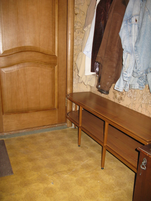

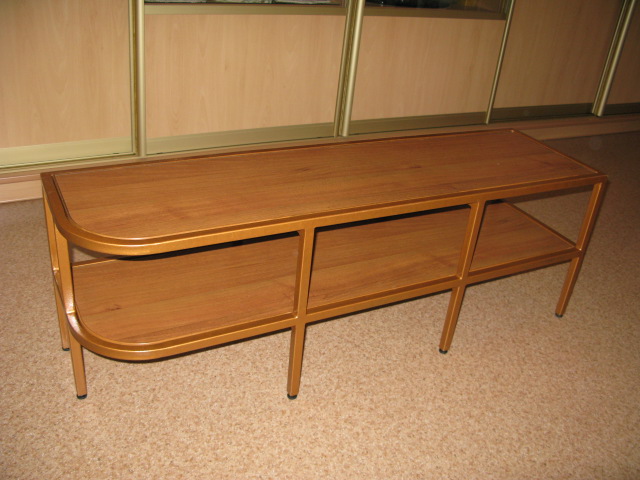

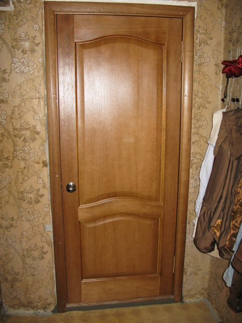

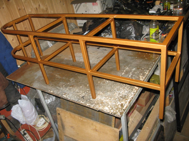

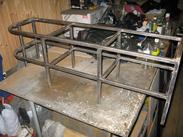

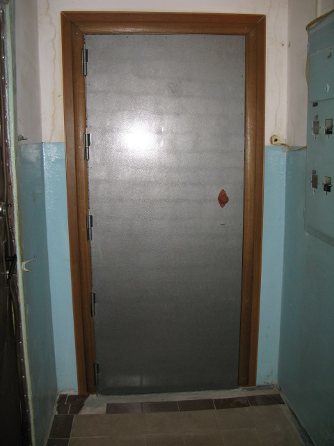

Да тянет конечно, но если после зачистки швов ещё и рихтануть гидродомкратом немного ( лишь бы не переуСЕРдствовать ;) ) а потом ещё и хорошей красочкой красануть, то получается вполне ничего. Вот из последнего наваренного ( кстати 2.5 мм МР-ками варено всё из профиля 20х20х2 мм ) и покрашенного :p - тумба под обувь в прихожую. Покрашена медной молотковой немецкой Альпиной в тон к полочкам из ЛДСП под Французский орех. Кстати, дверка там - это наконец то установленная вторая внутренняя деревянная дверь в пару к наружной стальной. Теперь отличная звукоизоляция, абсолютно не проникает ( через 2 контура уплотнения ) сигаретный дым и прочие "ароматы с лестничной клетки от местных алканавтов. Осталось только заказать под точный размер наружную декоративную накладку на саму стальную дверь.

chico63 написал : ...тумба под обувь в прихожую.
верх тумбы -это полка или сиденье?

sanya1965 написал : верх тумбы -это полка или сиденье?
.думаю -это как вам угодно"с:)
Делалось с тем расчётом, чтобы можно было спокойно присаживаться для переобувания. Но можно, ессно, и класть что угодно. Потом скорее всего эта тумба встанет в одну из секций планируемого шкафа-купе в прихожую, вдоль всей стены и от пола и до потолка.

chico63 написал : Потом скорее всего эта тумба встанет в одну из секций планируемого шкафа-купе в прихожую, вдоль всей стены и от пола и до потолка.
тогда логично. я к тому, что при переобувании металлический край будет холодным и присаживаться будет "зябко"...
