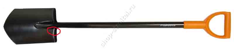

Варил сегодня трещину на такой лопате, где красным помечено. Инвертор Форсаж 161, ток ставил 45А. Варил тройкой ОК46, заварил вроде, но прожег пару дыр, одну потом заварить удалось. Это надо было двойкой делать или с током намудрил? я инвертор месяц как купил, так что сварщик из меня огогого ;)

radiofox, Я варил примерно там же. Тоже Форсажем 161. Только вот лопата была нержавейка и электроды нержавейрка. Ток не помню... Но маленький. Не более 60А. Электроды были 2мм. Варил чтобы разогревалась не лопата, а электрод. А Вы на какой полярности варили? Думаю Вам надо об этом подумать. да и для лопат (тонкий металл) 3 мм многовато. Ну и... Набивайте руку: берете кучу железа и варите... банальные "валики". Как набьете руку так и 4мм электродом сможете варить лопаты. )))

Gorinich-CGC, я тоже на обратной варил, у меня когда + на держаке как-то пободрее получается. Вот и приходится тренироваться понемногу, решетку для коптильни сварил, да телегу к мотоблоку подваривать пришлось. Заводская сварка там начала отходить, поэтому и взял инвертор, теперь не жалею. :) Хоть и не очень все красиво выходит, конечно. Поглядим как лопата будет себя чувствовать, но по-любому получилось лучше, чем с трещиной.

radiofox написал : Варил тройкой ОК46, заварил вроде, но прожег пару дыр, одну потом заварить удалось. Это надо было двойкой делать или с током намудрил?
Надо было на лопату "+" подключить. Да и двойкой было бы аккуратнее.
