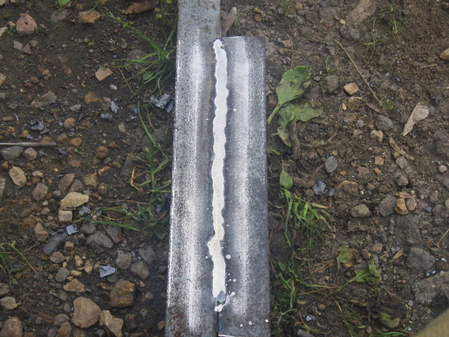

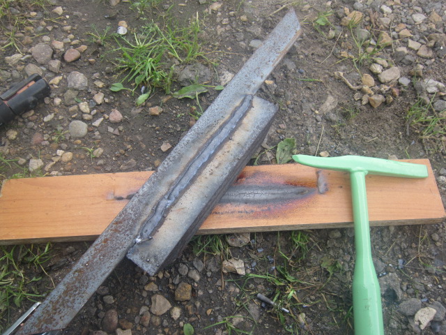

Всем добрый день. Созрел на покупку инвертора Hitachi EW3500, позавчера купил его и маску в придачу.
Сегодня попробовал варить- вроде получилось.
Выкладываю первый блин, специалисты, оцените и скажите какие есть огрехи и что нужно подкорректировать.:p
P/s: до этого в жизни ни сварочника ни держака в руки не брал вообще

Пряморучко, Молодца,для первого раза на отлично! Есть небольшой огрех,но это мелочь!! Либо электрод сильно наклонён был,либо быстро вели его.

Klez написал : Либо электрод сильно наклонён был,либо быстро вели его.
Я только потом понял что на обратке варил.

Пряморучко, Что за электрод? большинство и варят обраткой...

Klez написал : Что за электрод?
Электрод D 3,2 какой то "Fox Weld" - вчера в мурлене купил, других там не было. Решил что для начальной практики сойдет. Ведет себя достаточно интересно: Сначала пытается приклеится, потом зажигается. Первая треть горит ровно, оставшиеся две трети- с брызгами и шумом. Может сырые? Или руки у меня из ж..?

30.08.2013 в 19:22:14
