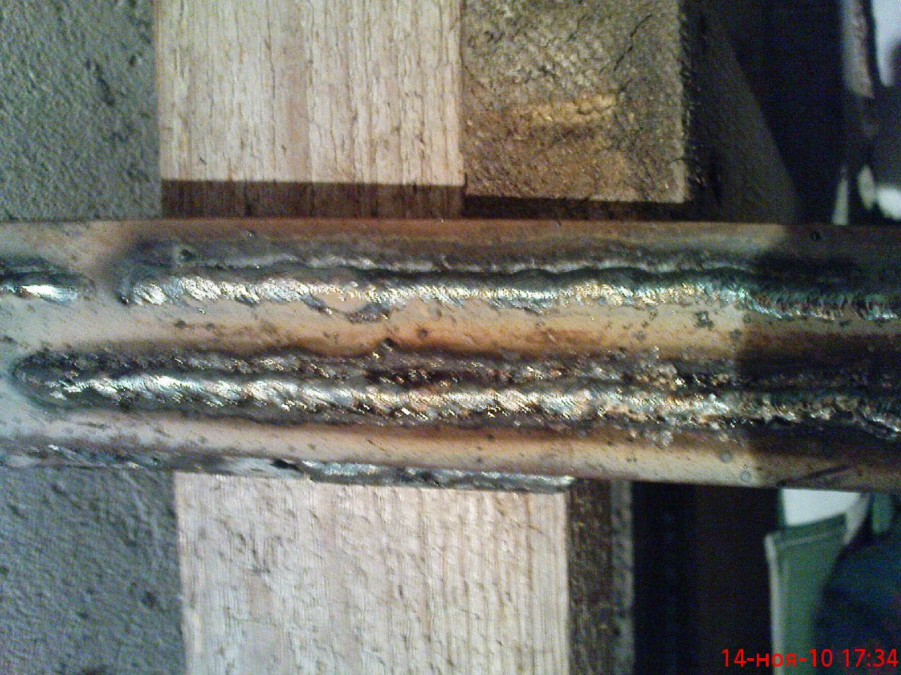

Друзья! Давно следил за этим замечательным форумом, но не хотел писать впустую. Теперь, когда я всё-таки реально попробовал запах сварки, прошу посмотреть на мою пробу пера, то есть электрода, Не ругайте сильно, только в выходные попробовал свои силы. На фото швы на уголке 40х4, электроды УОНИ 13/55. Фото пока с телефона. Жду ваших советов.

cccp62 написал : Теперь, когда я всё-таки реально попробовал запах сварки, прошу посмотреть на мою пробу пера, то есть электрода, Не ругайте сильно, только в выходные попробовал свои силы.
Ну так у Вас то какие впечатления от процесса?
cccp62 написал : Жду ваших советов.
Самое главное соблюдайте Т.Б. и зачищайте металл от ржавчины,краски и т.д.
Сначала стараетесь делать крепко, потом крепко и красиво, можно одновременно. Затем, если процесс понравится - крепко и герметично, ну и красиво, само собой. А, главное, что бы в удовольствие и здоровье не страдало. Если маску-хамелеон еще не купили, обязательно заимейте - процесс освоения пойдет значительно быстрее.
