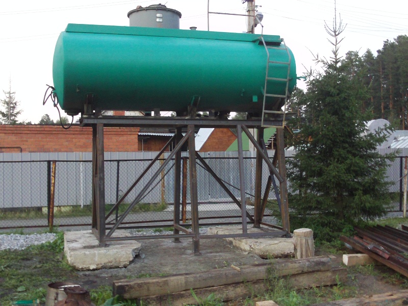

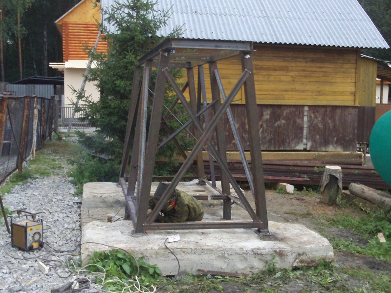

Сколько сварщиков, столько и мнений. Мой основной диаметр 4мм. Переход на более тонкий, это вынужденная мера - тонкий металл, слабая напруга. Я не буду спорить, что всё можно сварить и тройкой( и даже двойкой), но время это займёт на много больше. Вот этот заказик мог бы сделать быстрей Ф4мм, но слабая напруга заставила работать на пару часов больше. И заметте , что стойку сделал для "частного хозяйства" , а не для производства.
