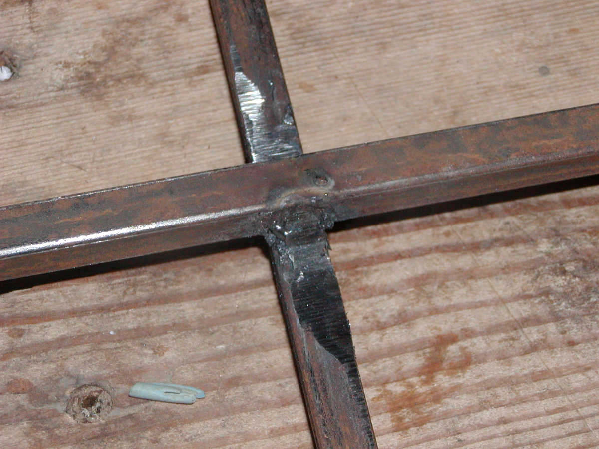

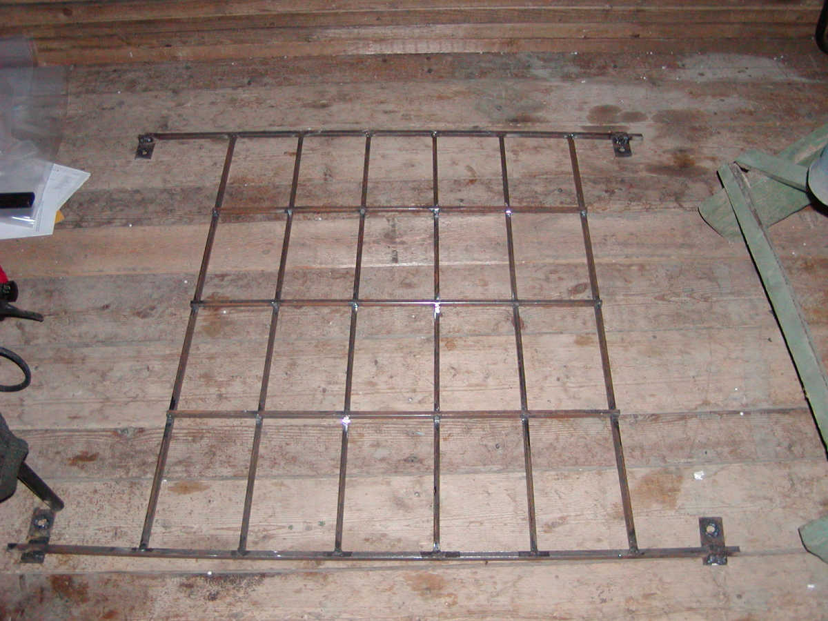

У меня задача - изготовить решётки для окон. Решётки с прямоугольными ячейками варю из прутков квадратного сечения 10х10, а рамка 12х12. Рамка и вертикальные прутки в одной плоскости, горизонтальные прутки привариваю поверх них. Получается 2 типа шва: встык в одной плоскости и горизонтальный внутри угла.
Варил тройкой, считая, что изделие требует аккуратности.Пользовался синими электродами, купленными на развес 150р/кг-дороговато.
Изготовил одну решётку, потратил несколько часов, получилось аккуратно, благодаря болгарке. иногда один шов несколько раз счищал и переваривал, но результата добился. Осталось ещё 2 решётки сделать, на выходных займусь, а щас немного теорией надо вооружиться.
Швы встык получились хорошо и крепко, зачищал болгаркой , дыр и непроваров почти нет. Швы внутри угла-просто беда. В шве шлак с металлом вперемешку. Судя по литературе, ошибка в том, что я начинал варить с вертикальной плоскости и зачем-то старался сильнее ее разогреть, а потом переводил дугу на горизонтальную.
Хочу посоветоваться, какие следует принять меры для облегчения сварки плоскостей внутри угла? Я предполагаю:

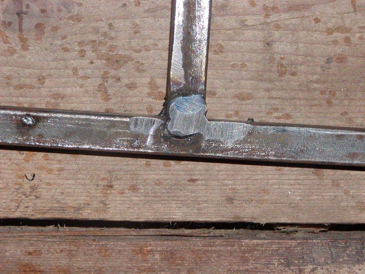

Правильно ли я прожигаю дыры в металлической пластине 4-5мм толщиной? Беру электрод 4 мм и варю пятно на месте будующей дырки, когда пятно расплавляется тыкаю в него электродом насковозь и дуга идёт с обратной стороны, потом опять грею пятно и опять протыкаю, когда появится маленькое отверстие, то дальше вожу дугу покругу расширяя дыру. Ток для этого повышаю. Расхо электрода 3мм - большой слишком, почти весь сгорает, 4мм расходуется немного. Так нужно делать?

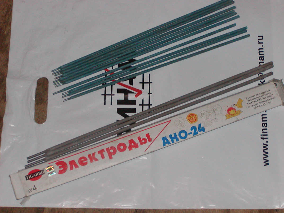

150 рэ\кг это нормальная цена для электродов ESAB которыми варить одно удовольствие а то что они синеньькие я вас помоему разочарую это возможно ЛЭЗ МР-3С а цена им 320рэ\пачка 5 кило
chiga написал : Швы встык получились хорошо и крепко, зачищал болгаркой , дыр и непроваров почти нет. Швы внутри угла-просто беда. В шве шлак с металлом вперемешку. Судя по литературе, ошибка в том, что я начинал варить с вертикальной плоскости и зачем-то старался сильнее ее разогреть, а потом переводил дугу на горизонтальную.
а в стык это вы понимаете между перпендикулярными прутками или между рамкой и прутком?
сильое шлакование это может быть не только ваша ошибка но может быть электроды с очень толстым покрытием шлак стекать не успевает

а так надо бы греть равномерно оба прутка равномерно но направлять электрод повыше чтобы также расплавленый металл от прутка стекал вниз
chiga написал : Правильно ли я прожигаю дыры в металлической пластине 4-5мм толщиной? Беру электрод 4 мм и варю пятно на месте будующей дырки, когда пятно расплавляется тыкаю в него электродом насковозь и дуга идёт с обратной стороны, потом опять грею пятно и опять протыкаю, когда появится маленькое отверстие, то дальше вожу дугу покругу расширяя дыру. Ток для этого повышаю. Расхо электрода 3мм - большой слишком, почти весь сгорает, 4мм расходуется немного. Так нужно делать?
ну в принципе правильно только в пластине 5 мм прожигать отверстие трудновато там и расход электрода большой и валик вокруг отверстия большой
но тут можно перефразировать сначала греете 1 точьку металла потом протыкаете насквозь а потом вертикальным перемещением электрода по краю какбы выталкивать металл кромки вниз
Не думаю, что это ESAB. Продавец на рынке предлагал 5 кг за 450 р. Я стараюсь на рынке ничего больше не покупать. Там цена намного выше чем в сетевых магазинах (касторама, леруа мерлен в москве). Вот фотки электродов и сварочника.

Покрытие на мой неопытный взгляд не толстое. Варил тройкой, синие на фотке. Встык-я имею ввиду в одной плоскости, тут швы как положено получались:
а шов внутри угла- плохо. Дырка-нормально, для глухарей пойдёт, потом их призвачу и ОК:
Общий вид "изделия":

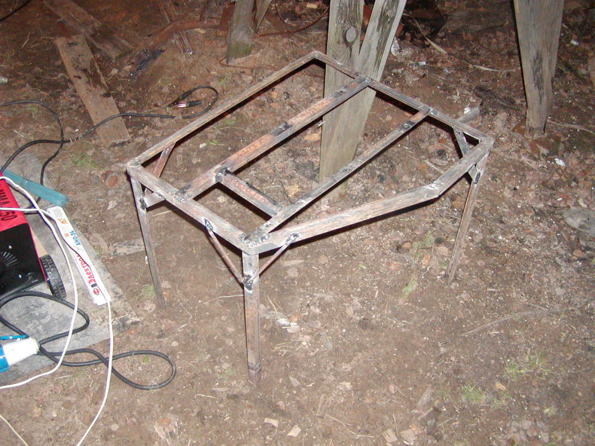

А это мое первое творенье-подставка под водяной насос и гидроаккумулятор в насосный бункер. Изделие уже закончено, всё ок, получилось крепко. Прыгоющего меня выдерживает (-:

а на синеньких электродах маркировки случайно нет? ато очнь они мне МР-3С напоминают

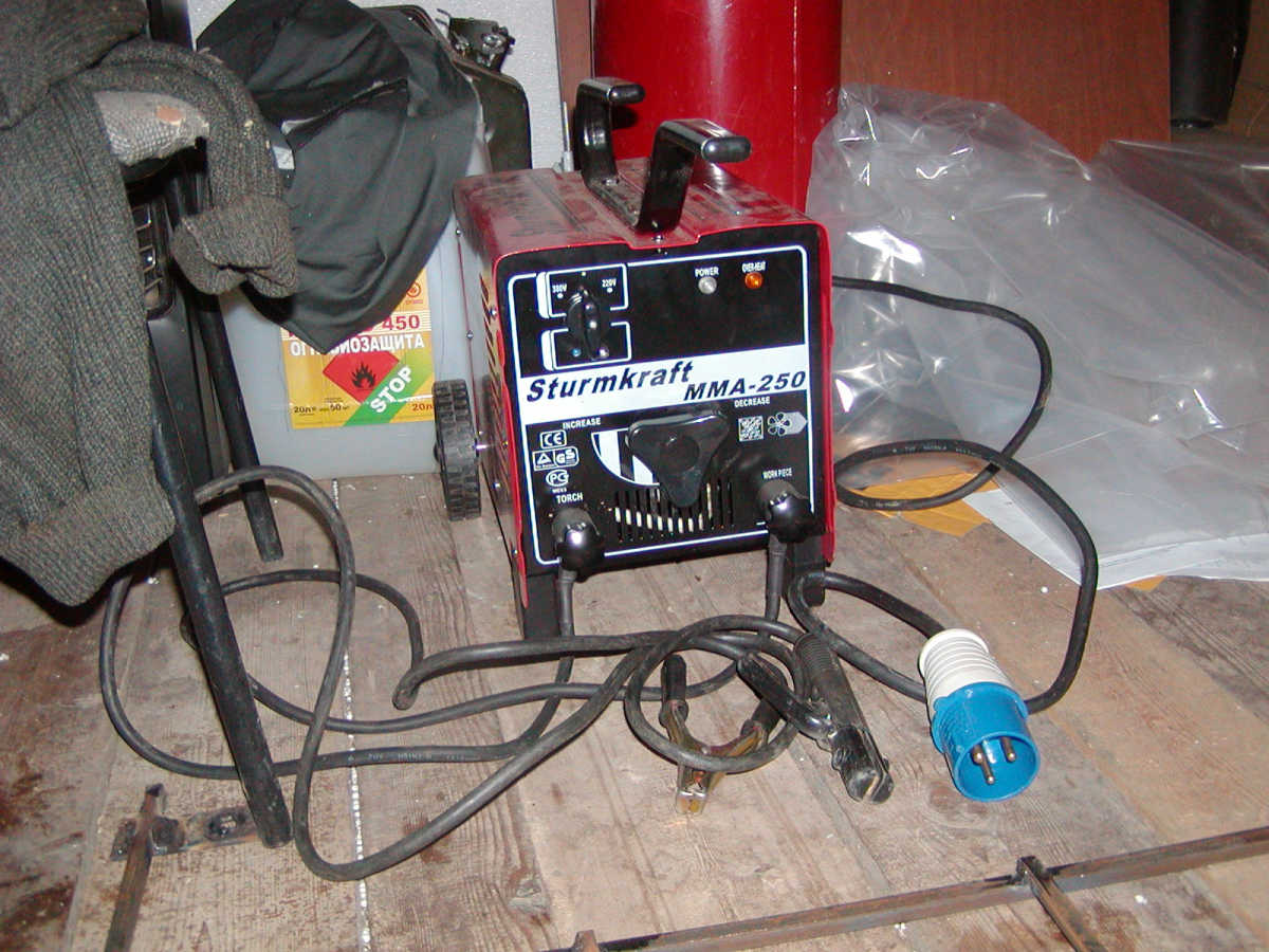

каким диаметром варить это в зависимости от апарата и от умения я щас большей частью на нормальных сетях варю 4-ой потому что металла от них больше и менять реже
на хилых понятное дело 3 когда недавно в гаражах другу варил варота сеть была ниахти электрод 2 мм после 4-ки задолбался менять горят как спички

вообше соединения горизонтальных и вертикальных прутов это тавровое соединение которое варить одно удовольствие
я примерно такуюже решотку на даче варил правда не на окно а для заезда грузовиков по наклонному пандусу зимой так там одно удовольствие было варить ровный чашуйчатый шов его и обдирать то жалко у меня такое ощущение что либо тока маловато либо просто ещо руку не набили
по фотке фланца с дыркой скажу что слишком быстро двигаете электродом надо дугу покороче в угол и медленее вести электродом если не сильно затруднит сварите встык 2 пластинки металла такого как на фланцах и фотку скиньте делательно из попробовать надломить по шву ато не могу понять из за чего не получается
Честно сказать не думал что на электроде есть маркировка. На выходных рассмотрю их повнимательнее. Электродами доволен и синие и АНО-24 зажигаются и горят нормально.
Единственный минус бывает - это когда поваришь, потом электрод переводишь куда нить и чтоб его поджечь, нужно стукнуть несколько раз довольно сильно по металлу, тогда поджигается. Я приедполагал, что на электроде тоже немного шлака на кончике образуется и я его отбиваю (-: Сейчас решил, что это свидетельство большого тока (козыряние) и я отбивал торчащую обмазку. Рассмотрю этот случай завтра внимательнее.
Я двигал электродом с вертикальной на горизонтальную плоскости и мало уделял внимания самому углу и дуга при проходе самого угла была довольно длинная. Теперь буду пробовать как вы написали.

chiga написал : Сейчас решил, что это свидетельство большого тока (козыряние) и я отбивал торчащую обмазку.
Судя по виду швов току, как раз, мало, проплавление никакое, а наличие "козырька" больше от состава обмазки зависит.
chiga написал : Да, это полнотелый прут квадратного сечения по краям решётки 12мм, внутри решётки прут 10мм.
Грешно такой материал так переводить, нарежте коротышей и вваривайте их между вертикальными прутьями. Болгаркой, конечно, больше придется поработать, зато можно сделать значительно более симпатичную, чем банальный квадрат, решетку и швы все нижние
когда принимал решение, как варить решётку руководствовался тем, как быстрее и прямее получится. Подумал, что если куски вваривать, то увеличивается число отрезов, стыков и может выгнуть или неровно приварю. А про типы швов даже не задумывался, что разница есть. Теперь дело другое, типы швов отличаю, но менять уже ничего не буду, а то получится в одной комнате решётки разные. Изначально хотел купить гнутые элементы для решётки и связать ими вертикальные прутья, элементарные колечки или завиток, но ничё не нашёл, только готовые решётки от 1000р/м2 (это как моё творчество по дизайну).
Мне сайдингом надо дом обшивать, зима настаёт, а ршётки не поставлены... 2 раза бомжи забирались и мою еду ели. Москва-дикое место...свет то только пол года назад в посёлок провели, до этого генератор у меня тарахтел.
