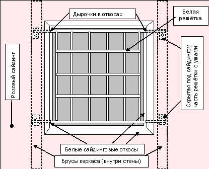

19.08.2009 в 14:40:41
#1330829
Алекс112 написал : Как это углом вперед?
см вложение

Алекс112
Регистрация: 26.09.2007
Сообщений: 191
19.08.2009 в 14:47:57
#1330843
Понял, был неправ.
