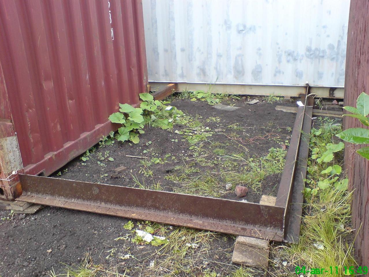

Тут как-то спрашивал удалось ли мне проварить 8мм метал без разделки,так в продолжение ... То ли здесь,то ли в интернете наткнулся на то что если держать электрод под прямым углом относительно шва то провар получается сильней. Сегодня попробывал 8мм метал,УОНИ ф3,120А(что меньше чем первый раз выставлял) и вот результат
А это шов с обратной стороны
Тут еще спрашивали что я делаю из распилиных вдоль двутавр.
Вот примерная будущая картинка,это пока заготовки выкладывал-подгонял,еще не сварено(завтра варить буду). А в оконцовке это будет своеобразная решетка.
Пока как-то так :)

brodiaga29 написал : То ли здесь,то ли в интернете наткнулся на то что если держать электрод под прямым углом относительно шва то провар получается сильней. Сегодня попробывал 8мм метал,УОНИ ф3,120А(что меньше чем первый раз выставлял) и вот результат
брак откровенный - с чем вас и поздравляю шов сплошной подрез , ослабленный да еще и расположен ниже плоскости металла , корень - кривой как шов , сплошные несплавления и вообще такое ощущение что металл просто стёк лиш местами приварившись к одной из кромок (если вообще приварился ) заключение : подобный шов развалится задолго до достижения предела прочности соединения сделанного этим типом электродов - 42(50) кгс/мм2

04.08.2011 в 22:49:45
сварик написал : брак откровенный - с чем вас и поздравляю
Прошу подсказать ньюансы. Как сделать НЕ брак. Что в действиях нашего собеседника было неправильным?;) Пойду еще разок фото посмотрю.
