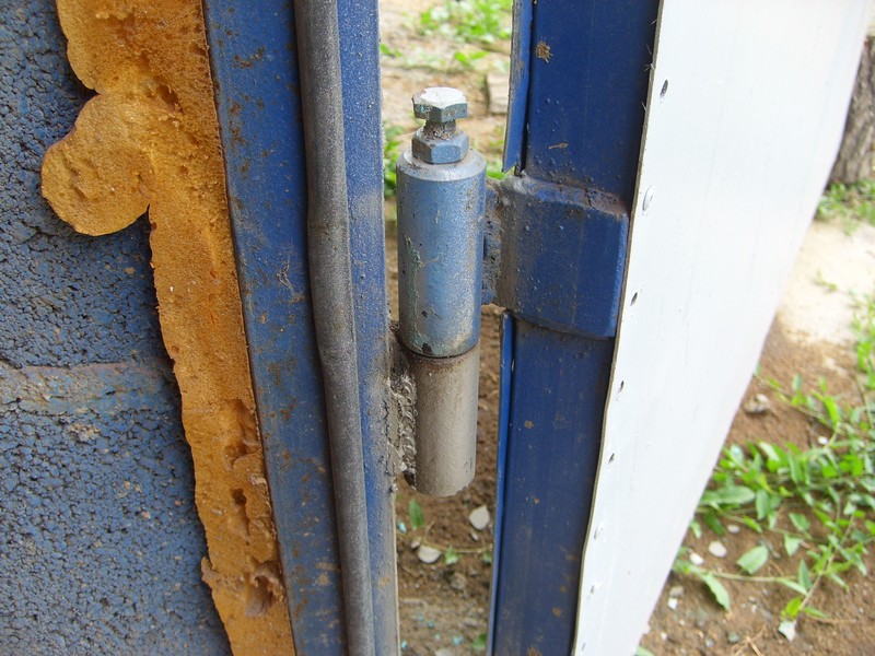

чЕрез масленку масляным шприцем подается смазка легко--махом все пустоты заполнит.

chico63 написал : Что это за маслёнки, которые сгнивают напрочь за несколько лет?
Сомневаюсь я однако что такое возможно (имею ввиду автомобильные пресс-масленки), во первых они оцинкованные и не подвержены коррозии; во вторых они полностью забиты смазкой, единственное что может быть это заклинит шарик , лечится заменой масленки (цена копеечная).В автомобилях они работают в гораздо более жестких условиях. Единственно мое имхо что они на фиг не нужны - если и без них хорошо на фига еще лучше.Хотя если есть желание то хуже не будет.

kot63 написал : Еще нужно чтобы не за что было лебедкой зацепить (ручки,висячие замки и т.п.): цепляют лебедкой за ручки гаражи напротив и которые нибудь ворота не выдержат. Ручки можно сделать в виде шара например.
У меня на всех калитках вообще нет никаких ручек, у калитки зазор по контуру каркаса миллимов 10 , поэтому она всегда открывается свободно и никогда не заедает.. А вот там, где были петли под навесной замок ( на заводских воротах в одном гараже ) - я их просто разрезал болгаркой . Замок повесить можно, а вот если дёрнуть тросом - петля разъедется и трос выскочит. Ну это всё ,конечно, против профессионалов не поможет ,если только от пацанвы .

kot63 написал : Сомневаюсь я однако что такое возможно (имею ввиду автомобильные пресс-масленки), во первых они оцинкованные и не подвержены коррозии;
Нифига они не оцинкованные, а обычные жёлтоватые , ну те что у меня стояли на одном комплекте петель. Ржавели снаружи по резьбе - там стенки очень тонкие. Сгнили напрочь года за 3. Пришлось обломки высверливать, прогонять метчиком резьбу и закручивать болты с герметиком наглухо. Это были самые первые мои ворота. В следующих двух не стал "умничать" , а поставил простые без всяких дырок-маслёнок . Всё нормально уже 18 и 15 лет.

chico63 написал : Нифига они не оцинкованные, а обычные жёлтоватые , ну те что у меня стояли на одном комплекте петель. Ржавели снаружи по резьбе - там стенки очень тонкие. Сгнили напрочь года за 3.
тАК ИХ тоже сами обмазать надо было-и побольше-чтоб и не виднелись:)

сварик написал : подозреваю что этого будет не достаточно для консистентной смазки - для того что бы ее продавить на всю глбину смазываемой поверхности нада приложить не хилое усилие и специальный инструмент
Согласен каленый шарик выработает под себя ложе и герметично закроет отверстие и если ворота не приподнять скажем ломиком то давление смазки должно быть таким чтоб поднять створку ворот.А для пресс- масленок нужен специальный шприц.
вам я верю, просто ни разу не видел сгнивших масленок (работа связана с техникой),может быть регулярно нужно шприцевать (при этом смазка неизбежно попадет и на наружную часть масленки), хотя некоторые ездюки вообще не смазывают и все равно ржавеет не сильно, открутить можно.

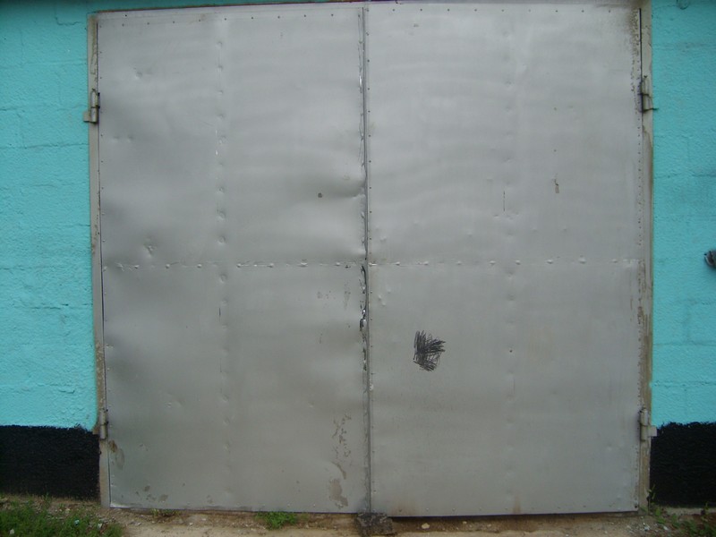

Фото ворот и навесов. Видео не получилось,одному не сподручно :)

Я извиняюсь. Не могу понять беды со смазкой петель ;). Заложите хорошую консистентную смазку. Я например уже более 15 лет пользую только Mobilgrease XHP 222 и не обслуживаю больше. А прессмасленки приходиться видеть в основном на здоровущих воротах где видать нагрузка на петли не слабая или не правильно распределена и технически выполнена(это в основном на предприятиях,там всем пофиг... :) )
