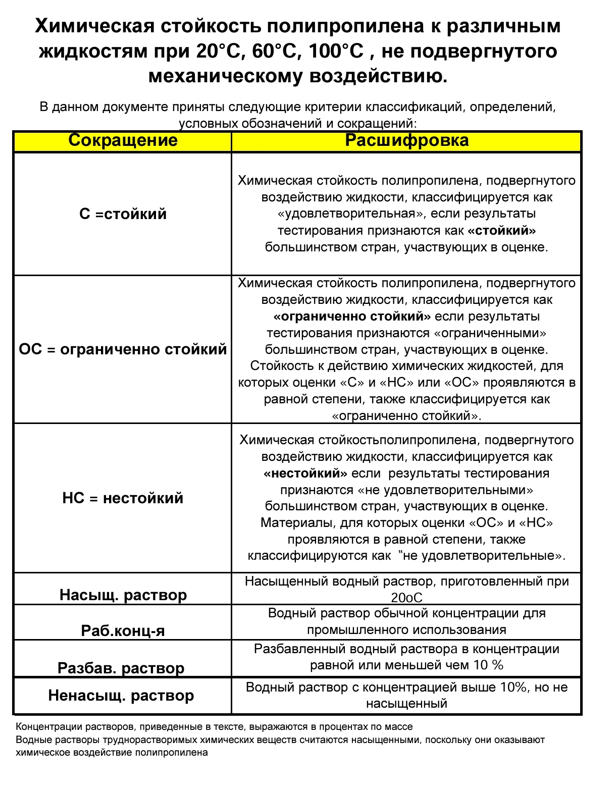

Всем добрый день! Подскажите, пожалуйста, как мне быть. Я, насмотревшись советов в интернете и видео на ютуб, загерметизировал водорозетки в месте вырезов под них в плитке силиконовым санитарным герметиком на кислотной основе. Сами трубы полипропиленовые, герметик стыкуется тоже с полипропиленом - металла вроде бы не касается. Сейчас чисто случайно увидел, что применение с металлом грозит необратимой коррозией. Что теперь делать?
Technik-san
Technik-san
Техник-сан
Регистрация: 10.10.2006
Сообщений: 11553
04.12.2024 в 01:00:46
l0mast3r, не переживайте, полипропилен стоек к уксусному герметику. 10000386561000038654
