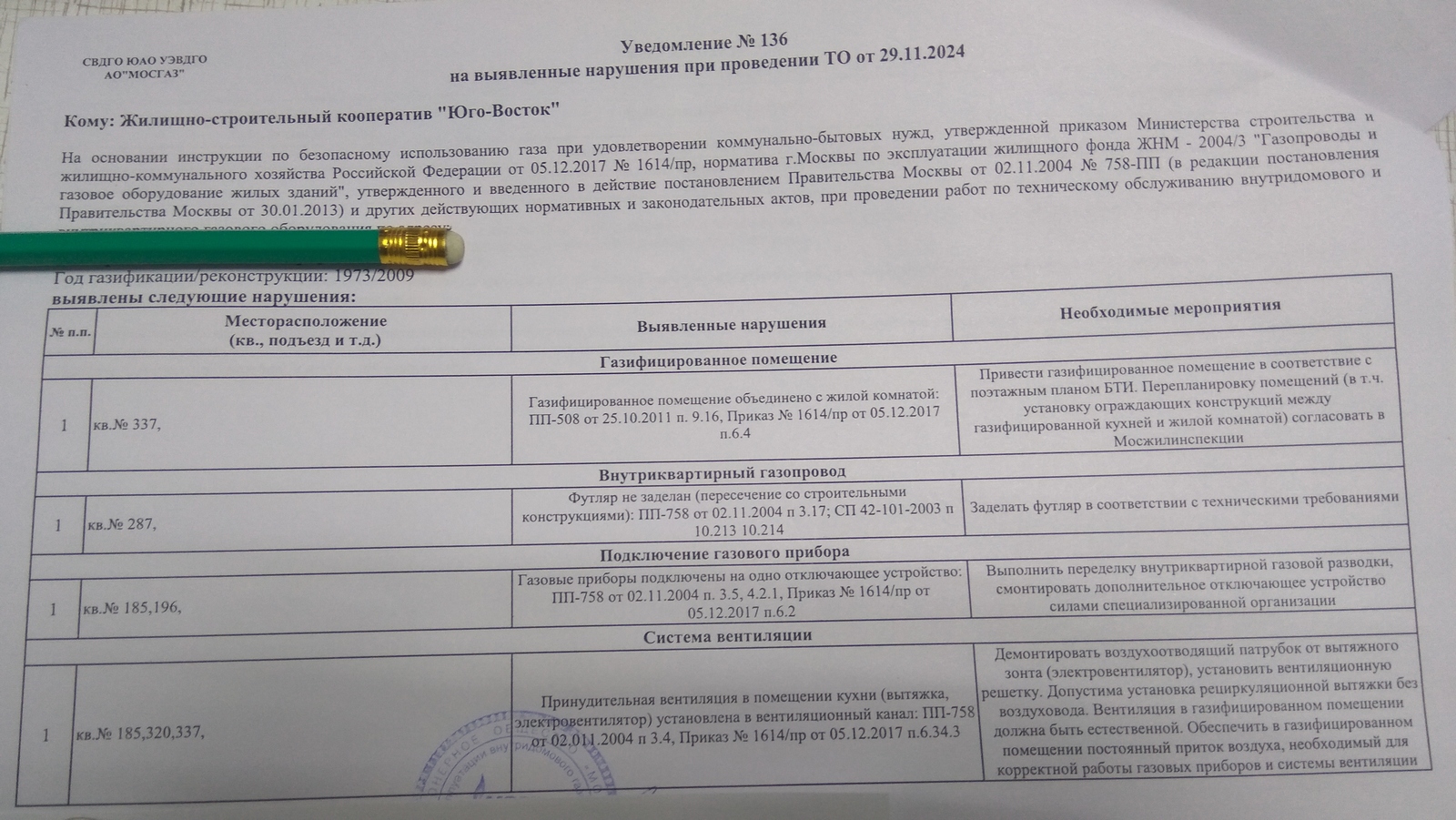

В Мосгазе дураков давно уволили. При проверке мастера не обьявляют о нарушениях, при их наличии. Вот он обьявит -а у домохозяйки сковорода в руке... Все что угодно может быть далее... Мастера-обходчики лишь просят собственника поставить подпись в обходном листе, что проверка была. И поводов "качать права" никаких нет. По результатам проверки Мосгаз выкатывает уведомление о нарушениях заказчику по договору -сиречь мне как УК (а не собственникам). Обратите внимание -нарушение каких именно законов и постановлений обязательно указывается. мосгаз11 мосгаз22 это лишь одно уведомление по крайней проверке, их может быть и 5, и 10. Далее УК (05 я) выписывает требование собственнику по выявленным нарушениям, и указывает сроки устранения. Те вменяемые жильцы (у меня таких 97%), которые выполнили и отчитались об устранении, под меры не попадают. На оставшихся 3% я уведомляю Мосгаз, и Управу района. Далее они гнобят без моего участия. Отказаться от проверки ВДГО и НЕ заключить договор я не могу, т.к. в "Правила пользования газом в части обеспечения безопасности при использовании и содержании внутридомового и (или) внутриквартирного газового оборудования при предоставлении коммунальной услуги по газоснабжению, утвержденными постановлением Правительства РФ от 14.05.2013 № 410 цитата "Согласно п. 17 и п. 23 Правил заказчиком по договору о техническом обслуживании и ремонте внутридомового и (или) внутриквартирного газового оборудования являются: - в отношении внутридомового газового оборудования многоквартирного дома - управляющая компания;....."*

во-первых, срок службы - не может иметь юридической силы, ибо термин даже не определен законом, а в части Закона Потребления - так и вовсе никого ни к чему не обязывает. если бы такая норма Закона существовала - то Мосгаз повально менял бы плиты раз в 15 лет, и не о с отдельном ЖСК - а по всей стране (региону). во-вторых, по умолчанию Мосгаз может принимать что угодно - на територии РФ действуют законы РФ, а не законы Мосгаза. А коррупционная составляющая, в который ты участвуешь - это вопрос твоего ЖСК, и по идее ты должен защищать интересы членов ЖСК, а не грабить их, навязывая услуги Мосгаза через замену плит ))) Бумажки, приведенные тобой в качестве примера - ничтожны, как с точки зрения Закона - так и зравого смысла, ибо никого ни к чему не обязывают. незаконная перепланировка - это не компетенция Мосгаза, ну и остальное - такая же ересь.
