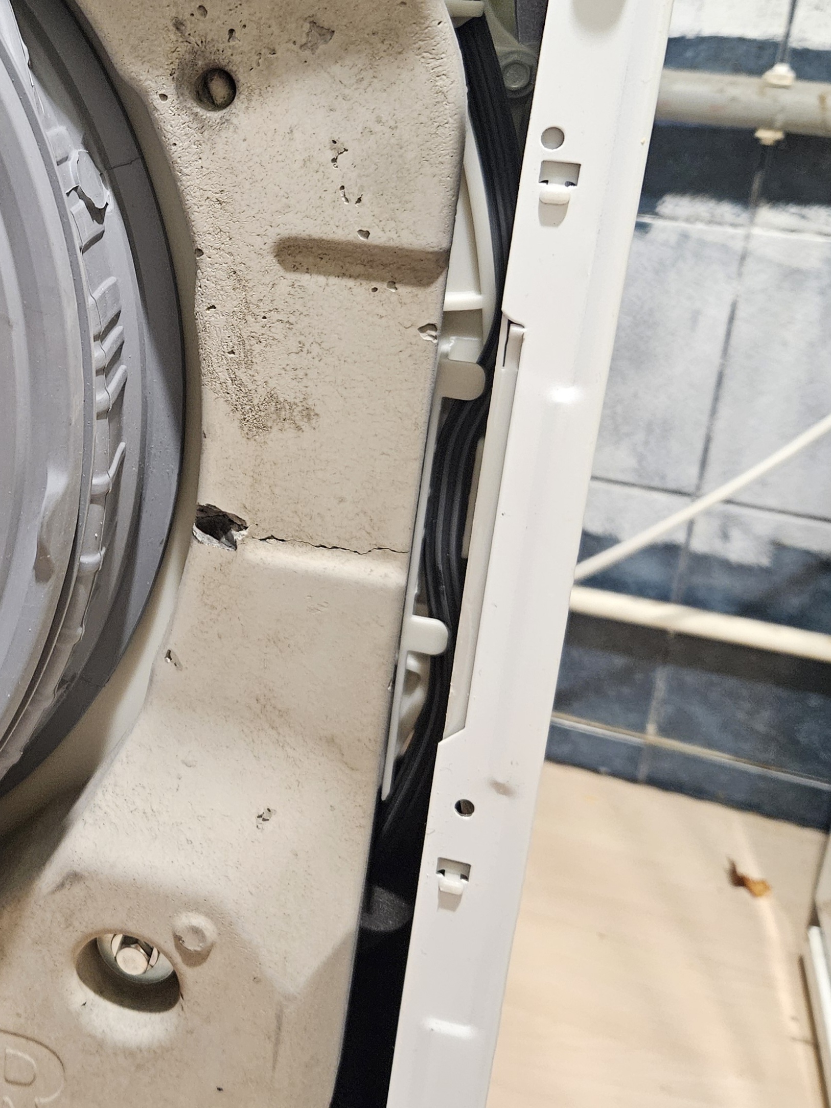

Доброе время суток. Лопнул противовес пополам. Но он держится. Скажите свою функцию он будет выполнять в таком состоянии ? 1000006424

снять-склеить-на метсо поставить - вопрос 5-ти минут и трех капель эпоксидки или ПВА

Rakatan написал 09.01.2025 в 10:18
Будет, конечно. Его функция - вес, который никуда не делся. Крепления, разумеется должны быть исправны и при таком случае, надёжно удерживать каждый из поломанных кусков.
