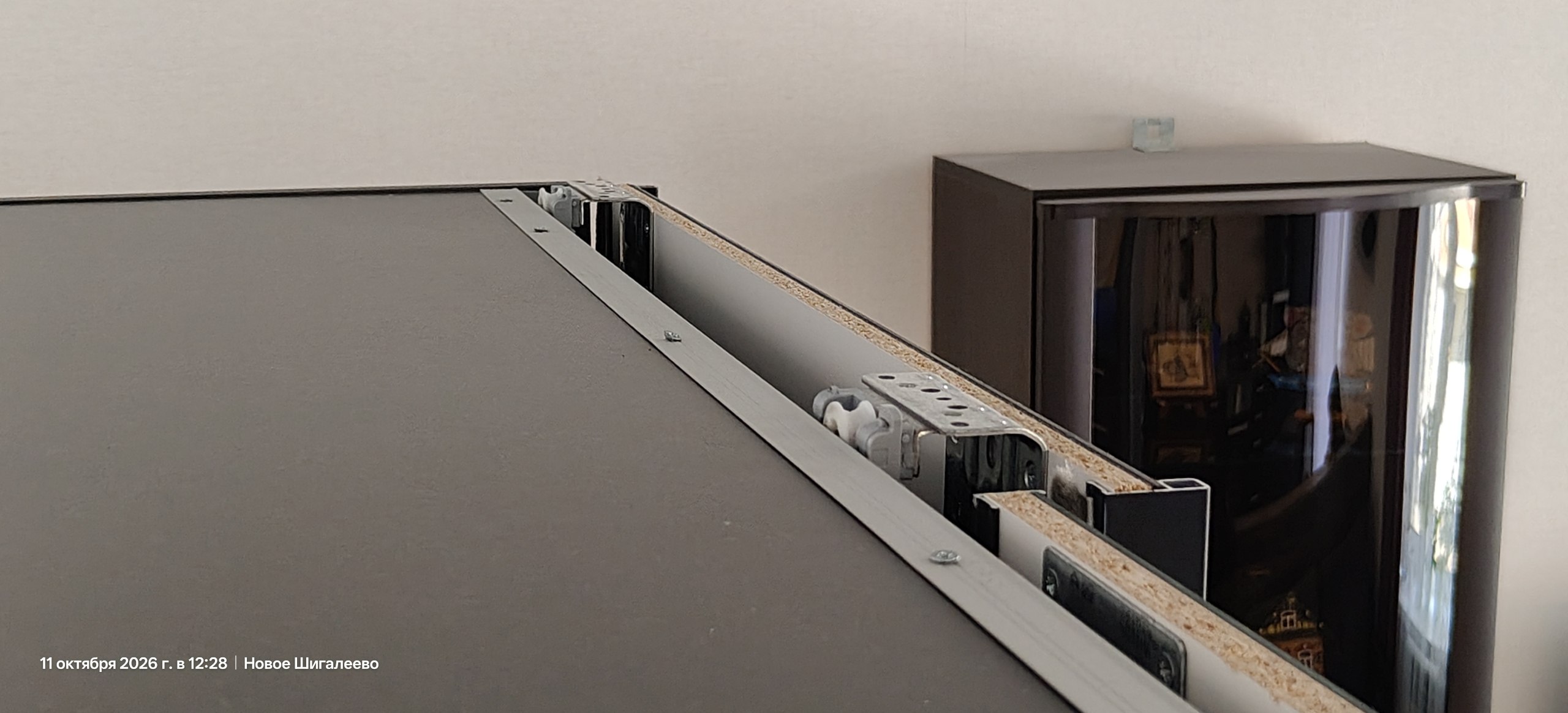

У Вас случайно не будет живого фото или видео шкафа (желательно вида сверху) с таким механизмом?

У меня нет. У интернета есть. У вас, кстати, он точно такой же. Посмотрите это, например: https://www.yandex.ru/video/preview/3864645241989662171

Понятно - в данном конкретном случае внутренняя дверь почти прилигает к корпусу шкафа. А какое расстояние от корпуса (верхней крышки шкафа) до наружной двери? И почему механиз ничем не накрывается - так и должно быть?
P.S. На этом видео какая шина - многоуровневая?

Вы не поверите, я эти механизмы вижу точно так же впервые как и вы. Был интерес, погуглил. Вам нужна конкретика - скачиваете схемы, размеры механизмов у производителя, ищите мебельщиков работающих с ними. Как видите, такое существует. Я фантазировать не буду, чтобы зря не запутывать.
Этот вопрос надо адресовать производителю вашего шкафа. Повсеместно механизм прикрывается декоративной планкой. И, даже если у вас такого не сделано, то можно дозаказать и накрыть механизм планкой.

Это что-то что можно дозаказать с механизмом или это делается произовдителем шкафа? Как это выглядит?

FashRus, Вот такой механизм как закрыть? Производитель ничего не предлагает.

Причина не в конкретном производителе, а в самой схеме: у верхнеопорных (подвесных) систем роликовая каретка с шиной находится над полотном, поэтому верх двери физически ниже крыши на 40–70 мм — это конструктив, и регулировочными винтами каретки этот зазор не убрать (попытка «поднять» дверь сорвёт зацепление роликов, двери начнут цеплять и стучать).
Закрывается это тремя способами, все закладываются на этапе проекта: 1) фриз-накладка высотой 60–100 мм в цвет корпуса или фасада, крепится к крыше, нижняя кромка с зазором 2–3 мм до полотна (крепить именно к корпусу, а не к шине — иначе не снять её для регулировки); 2) многоуровневые (многорядные) шины — каждая дверь на своей направляющей по глубине, полотна поднимаются вровень с крышей и сами перекрывают шину спереди, наружная дверь закрывает весь «пирог»; 3) ниша в потолке/закладная — шкаф в потолок (высота = потолок минус 10–20 мм), верхняя шина уходит в нишу, крыша как таковая не нужна.
При многоуровневой схеме обязательно ставьте доводчики и ограничители хода: наружное полотно тяжелее и идёт с большей инерцией, а его верхняя кромка — самый заметный элемент. Если нужен именно «ноль» до потолка, единственный честный вариант — закладная в потолке под шину, всё остальное даёт видимую планку.

Крыша нужна всегда как элемент конструктива и жёсткости самого шкафа. Могут быть исключения, но они крайне редки.
