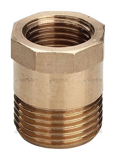

здравствуйте! Первый раз сам все подключаю в сантехнике, дошел до подключения посудомойки. Взял кран-пару, к нему можно подключить сразу два потребителя. Смеситель подключил, все хорошо пока что. Для посудомойки предусмотрен был переходник 1/2(в/р) и 3/4(н.р.). В 3/4 куда вкручивается шланг посудомойки все понятно, там уже прокладка. А вот чем уплотнить соединение 1/2 (н.р. - выход из крана) и переходник 1/2 (в.р.)? В переходнике есть место для прокладки как будто бы. Одно из фото с прокладкой я положил для примера как лежит. Правильно ли я понимаю - шестигранником подтянуть и все? лен/нить/фум здесь не нужны? Спасибо. IMG_7047IMG_7048IMG_7049IMG_7039

Не нужны. Прокладка нужна нормальная.

Если с прокладкой будет нормально, то не нужны. А сли с прокладкой не получится, то лён с пасто. ФУМ может быть плохо, т.к. будет откручиваться вместе с гайкой.
Avvis написал 18.02.2025 в 12:38
Не каждый шлан может прикрутится на такую футорку, возможно стоит взять футорку иной конструкции:
Изображение Изображение
Или как вариант поискать уголок внутреннияя резьба 1/2 - внешний резьба 3/4, если шланг приходит сбоку.

Шланг посудомойки закручивается от руки, этого усилия достаточно для прижима прокладки со стороны шланга. Убедитесь что высоты резьбовой части на кране хватает, чтобы достать на всю глубину переходника (для прижима прокладки), закрутите переходник от руки с прокладкой. Чуть подтяните шестигранником если есть. Если нет, то достаточно от руки затянуть шланг ПММ - этого усилия хватит чтобы приятнуть обе прокладки.

на фото - резьба выступает относительно участка без резьбы.

Имеющийся переходник у автора темы может не прижаться прокладкой вовсе, а упереться в среднюю часть сфильтром или выступом пластика в центре. Не любят гибкие шланги излишнюю плоскость, так что предложенный переходник может не подойти для поключения шланга машинки: Filter Viistup Perehodnik
