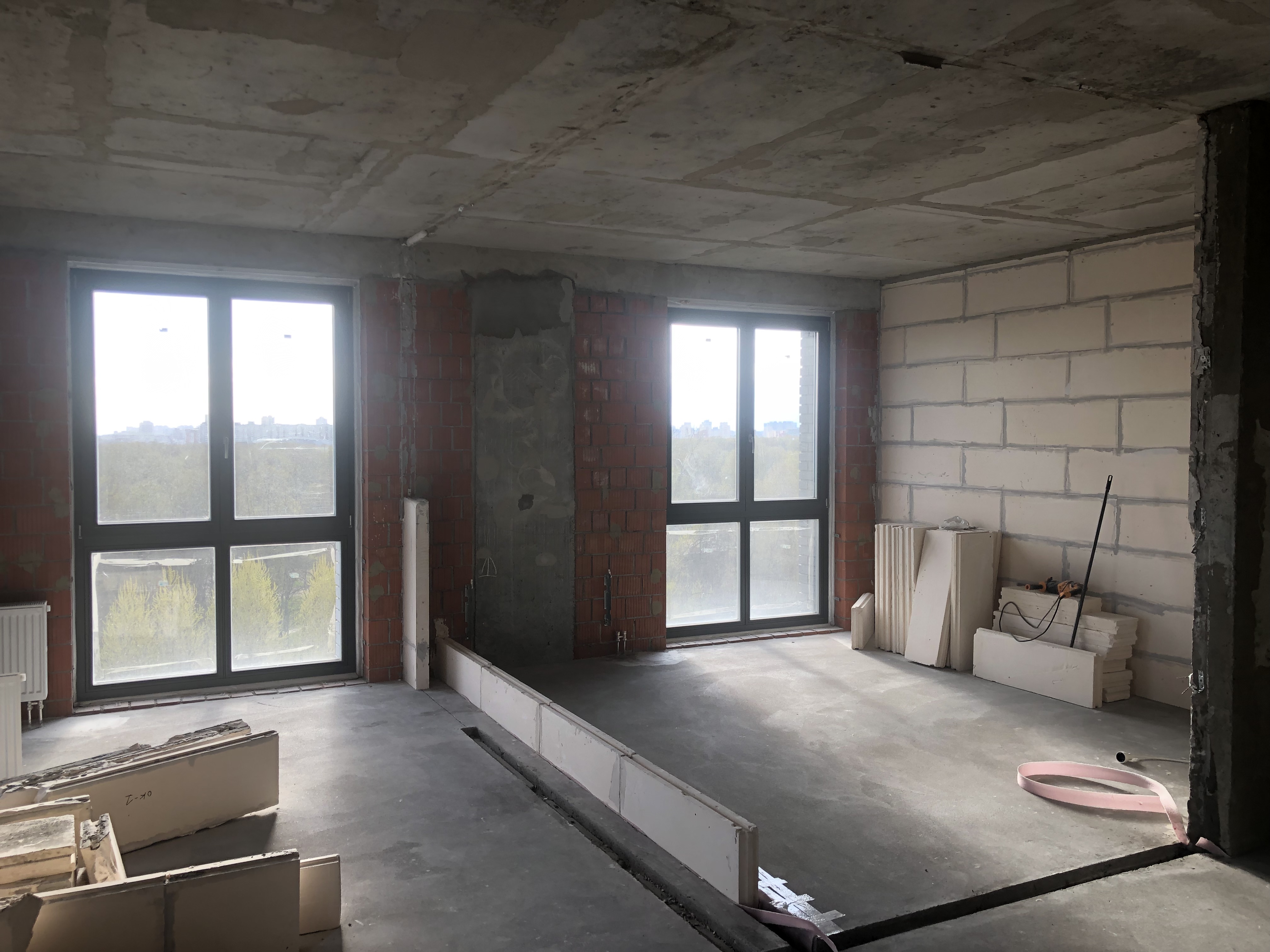

04.05.2025 в 21:46:18
Добрый вечер.
Аналогичная идея - внешнюю стену не штукатурить, а выровнять влагостойким ГКЛ. Мы в Санкт-Петербурге. Дом монолит-кирпич (керамический блок). С внешней стороны минватп и декоративный кирпич. Отговорите или успокойте. Если все же делать ГКЛ, то что предусмотреть?

05.05.2025 в 01:34:12
Грэй написал 01.03.2025 в 15:36
Кстати, зачем вам штукатурка перегородок? Я сейчас вот разговаривал с Нидерландами - они говорят, что стены выравнивать уже давно бросили. Что есть, то и покрасили наскоряк. ....
Бросили выравнивать твои знакомые, а не во всех Недерландах...
niklaus68 написал 01.03.2025 в 15:46
Я не специалист, поэтому вообще не владею профессиональными знаниями. .... Взвешиваю наши риски прежде, чем сделать следующую ошибку в силу незнания.
Воспользуйтесь консультацией местной конторы, которая занимается монтажном конструкций из ГКЛ, чтобы потратить немного денег, но получить важную информацию. Возможно, кто-то из них вам даже бесплатно по телефону скажет, как правильно сделать или вдруг в консультации немецкого KNAUF смогут помочь. К сожалению, я не могу вам подсказать по немецким правилам монтажа для этого вида конструкций (они, наверняка, есть как во Франции и Нидерландах - с климатической картой регионов, рекомендуемой теплозащитой и прочим).
Важно определиться, можно ли использовать ГКЛ для облицовки стен внутри комнат, так как стены планируются под покраску и их нужно выравнивать.
Да, можно использовать! Но в правильной конструкции облицовки, которая работает при нормальных условиях помещения (отн. влажность, температура и т.д.), не собирая на себе конденсат.
Действительно непонятно, как же тогда влагостойкий ГКЛ используется в санузлах, кухнях, если с ним так легко получить плесень.
Конструкции облицовок не состоят только из ГКЛ пусть даже влагостойких. Вам BV правильно сказал выше, что даже ГКЛ/ГВЛ, защищенный другими слоями материалов и финишных покрытий, являющихся паропроницаемыми, в помещениях с повышенной влажностью деформируется значительно сильнее, т.е. проблемой будет не только плесень. Удачи!
