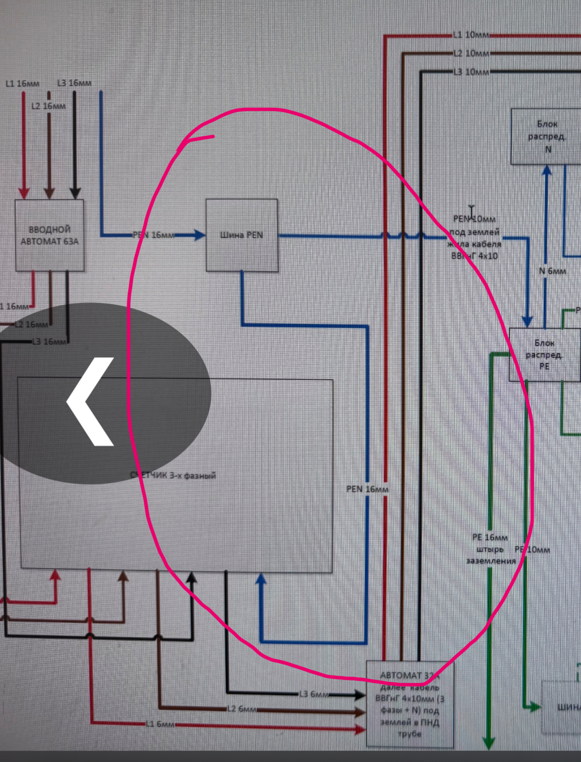

Подскажите можно ли разделять PEN до счетчика (как на схеме). Щиток со счетчиком будет установлен на столбе в пластиковом боксе). Хочу провести подземный кабель 4x10 до стойки на участке в 50 метрах и на нем огрганизовать заземление и разделение PEN на N и PE. Извиняюсь за возможные ошибки (первый раз сталкиваюсь с уличной электрикой) Схема электрики Буду благодарен за советы и ошибки в схеме.

BV, может не правильно задал вопрос, интересует возможно ли до счетчика PEN разветвить как на фото? Скорее всего Россети выведут PEN на клемму в боксе, а я бы хотел к ней присоединить кабель 4x10 и сделать заземление и разделение в 50 метрахIMG_7017

Или так у соседа они установилиIMG_7018наверное нужно так?:IMG_7014

copernic, проблема в том, что они любят PEN заводить в счетчик, как на фото и лишний контакт в счетчике надежности не добавляет. Вариант - сделать ответвление орехом до счетчика.
Еще у вас на схеме - автомат 63А, а на фото - рубильник. И нет УЗИП, которые есть в ТУ. Ну и прочие неразумности - трехфазное УЗО, насосы без дифзащиты.... и дальше смотреть нет смысла.
Разделение да, можно.
Кабель в земле можно аввг 16мм2

А где защита от перенапряжения до счётчика? Хотя прямо не указано, но полагаю что речь про УЗИП. Так же весьма размыто формулирован п.11.2 Нижние клеммы какого АВ являются точкой присоединения абонента и соответственно границей балансовой ответственности? Того что перед счетчиком, или после оного ?Ох уж эти сети. P. S. Пред счётчиком рубильник, что просто умиляет. Следовательно всё-таки точка присоединения за счётчиком после автомата

По распределительной коробке - не ясно где....
dokar написал 03.03.2025 в 20:30
Перед счетчиком АВ нет.
