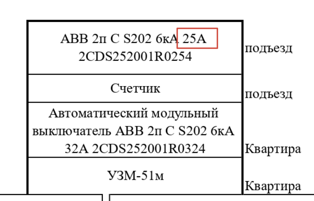

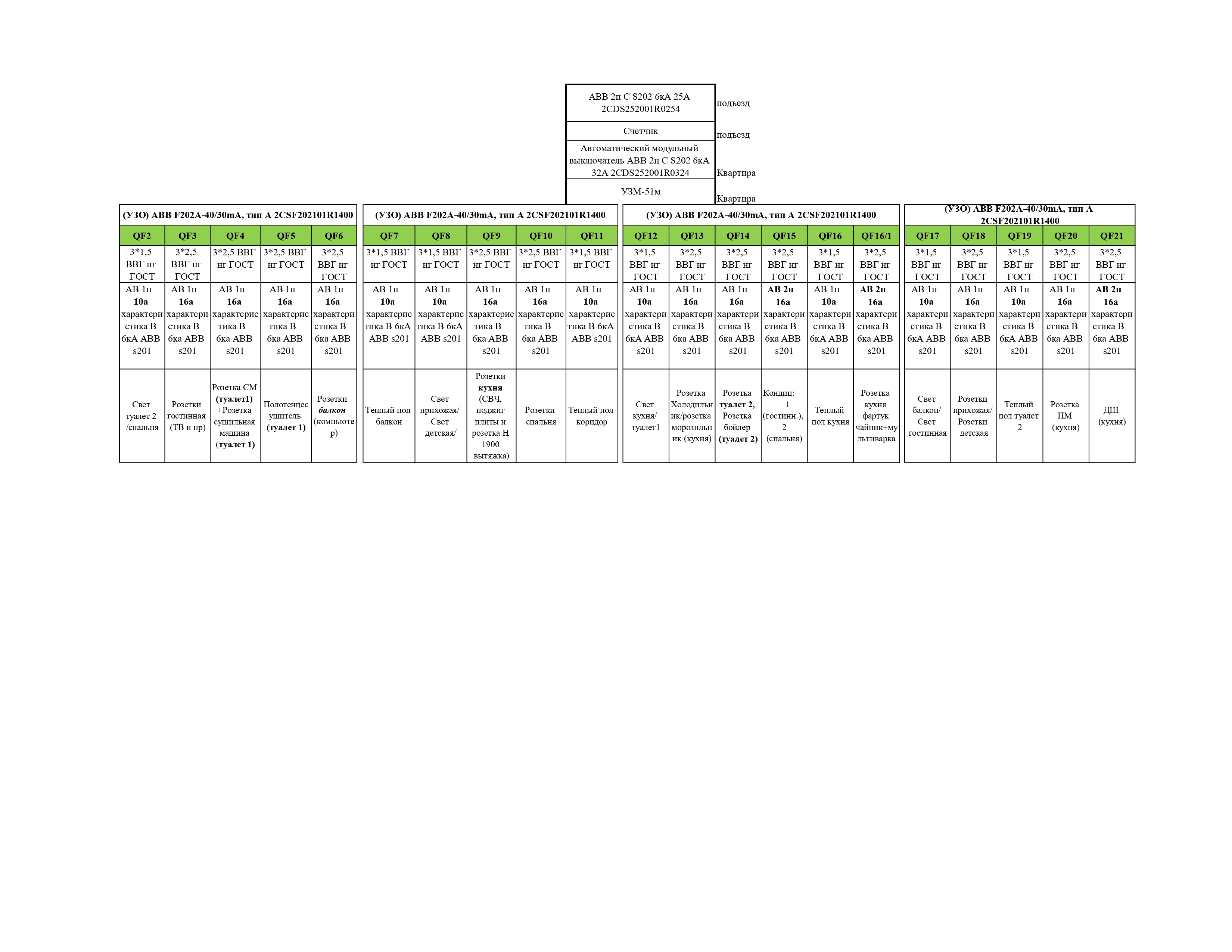

Здравствуйте уважаемые мастера. У нас в новостройке проблемы с подачей газа-его не будет год/два точно. Поэтому встал вопрос о ВП, на это время (а может и на постоянку). Напомню входной провод в квартиру 6 квадратов, мощность на квартиру 10 кв. одна фаза. СХЕМА 28.07.2025_page-0001Буду покупать индукцию, у них где-то 7 киловатт по паспорту среднее ЭП. Вопрос:
  1. Планирую проложить отдельную линию провод 6 квадратов, допустимо ли это т.к. в квартиру тоже идет 6 квадратов? Или достаточно 4 квадрата?
  2. Нужно ли ВП ставить под УЗО ?
  3. Или лучше докупить отдельное узо для плиты +автомат 25 А ? Очень прошу помочь. Заранее спасибо. Схему без ВП прилагаю

Дмитрий891 написал 28.07.2025 в 08:01
Дмитрий891, а судя по вводному автомату в подъезде это не так. И 6 мм.кв. недостаточно для 10 кВт.
Это вы излишне оптимистичны)) 2025-07-29_07-48-46 Ваша общая мощность ограничена этим автоматом перед счетчиком, и составляет примерно 5,5 кВт.
Вполне закономерно, что вводной кабель шестерка. Никто и не планировал давать вам 10кВт. Спасибо, что четверку не положили ))
Дмитрий891 написал 29.07.2025 в 07:43
Прошу ответить по плите
Сами делайте выводы. До подачи газа временно используйте какую-нибудь двухконфорочку, они втыкаются в обычную розетку, имея мощность около 3,5 кВт, потом поставите уже нормальную газовую ВП, а розетку используете для электроподжига.

Radio написал 29.07.2025 в 07:50
Спасибо, мне эту схему проверял и корректировал ваш "коллега" с этого сайта, за денежку. Автомат входной могу поменять, на 32А его еще не приобретал.

Дмитрий891 написал 29.07.2025 в 08:12
Зачем автоматы с кривой Б? Зачем узо типа А? Странная схема, довольно бестолковая. На одном автомате висят лишь несколько лампочек, на другом — сразу два сплита.

Radio написал 29.07.2025 в 08:23
Зачем автоматы с кривой Б? Зачем узо типа А? Странная схема, довольно бестолковая. На одном автомате .....
Трасса уже проложена и заштукатурена под сплиты. Спасибо за критику. Посоветуйте пожалуйста по плите пожалуйста, есть вероятность, что останется индукция (если согласуем тариф по электричеству)- 3-4 конфорки, встраиваемая, на нее какой кабель прокладывать, нужно ли для ВП УЗО и автомат (какой)?

Дмитрий891 написал 29.07.2025 в 08:43
Да ну нафиг, при наличном газе? Шутите? )))
Четверку, узо с автоматом или диф. Но я бы так себе никогда не сделал, это как-то стрёмно )))
