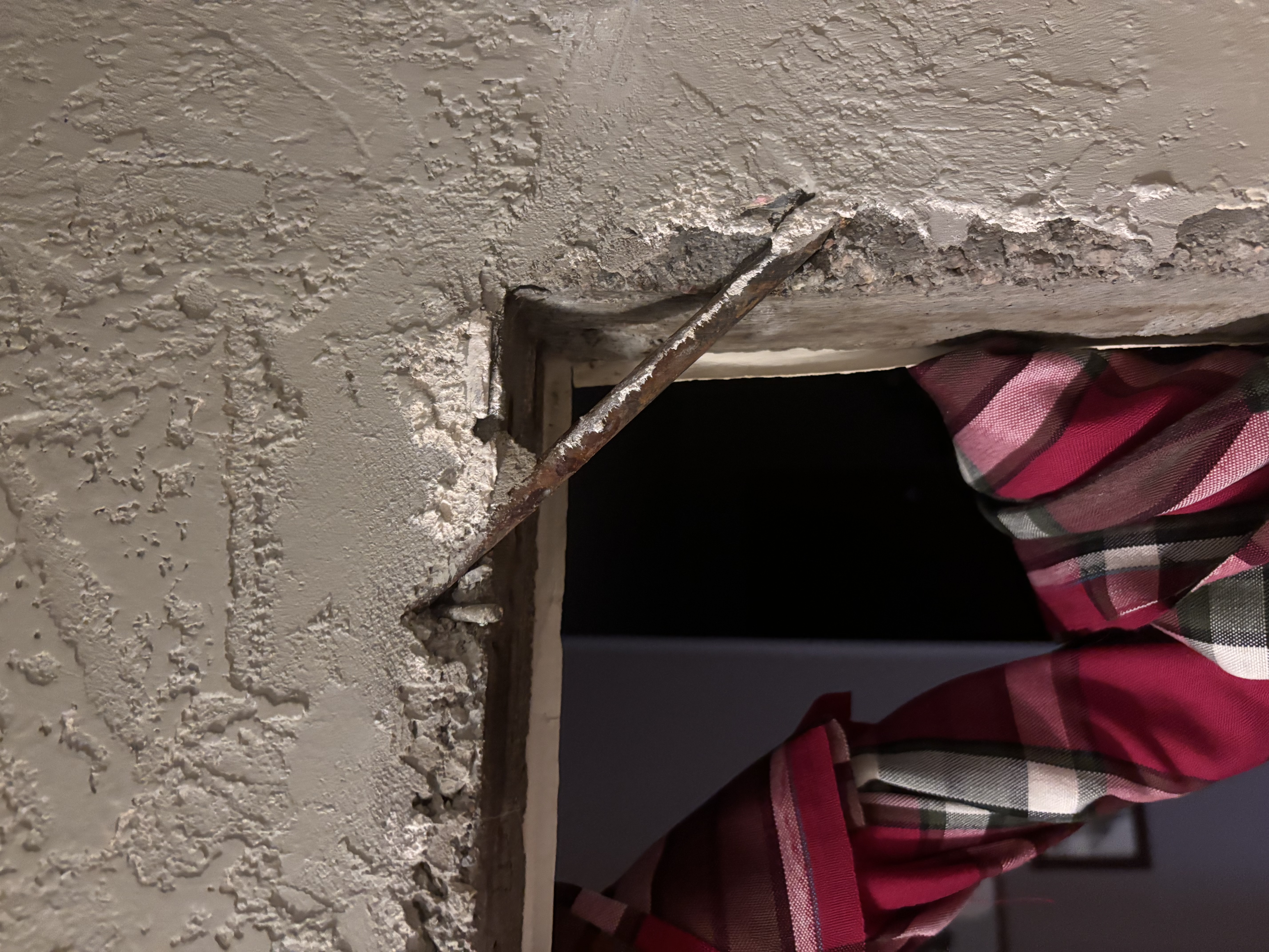

Здравствуйте! Столкнулись с проблемой, при демонтаже старой двери обнаружили гладкий прут арматуры диаметром 8мм внутри проема для двери. Панельный дом 1967, 3 этаж. Ванная комната, стены 5 см в толщину и не несущие. Арматура мешает для нормальной установки новой двери, можно ли ее срезать? Для чего она там нужна? И чем ее в таком случае лучше срезать? IMG_4360

pijoggv, можно, не нужна, болгаркой

pijoggv, у меня такая ситуация была, здесь сказали, что можно резать. Перерезал - 11 лет стоит, всё нормально.image
