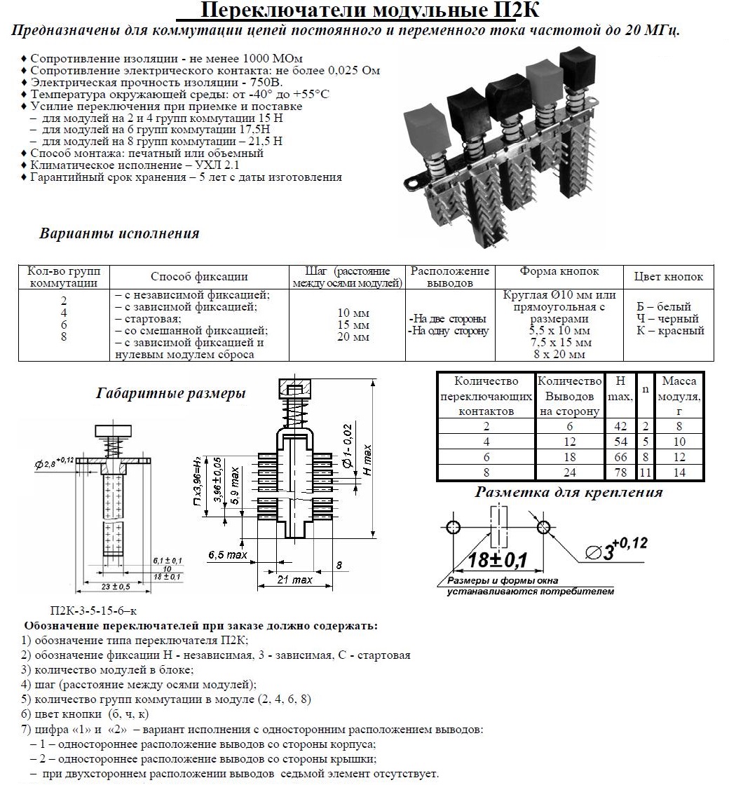

MrGluck, теоретически!!! можно сколхозить из кнопки без фиксации, вкрячивая туда дополнительно кнопку с фиксацией. Причем где перекрестный - делать из двух кнопок. Короче практически - нет.
Да и зачем, если проще переделать на реле.

ТС берет клавишу без фиксации, небольшую кнопку с фиксацией типа ПК и тд, дрель, дремель, термоклеевой пистолет и занимается онанизмом сращивая ежа с ужом - очумелые ручки)
Дык не выйдет ничего, ни в какой теории, поймите. Хоть заонанируйся.
Сообщений: 140044
11.03.2025 в 18:54:48
Radio, в "теории" выйдет, поймите ) А на практике надо раздербанить выключатель, чтобы внизу под клавишей оказался толкатель кнопки.
Смысла спорить о том чего не будет не вижу.

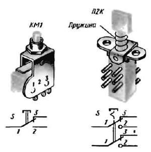

Мишутк
Мишутк
Мишутк
Регистрация: 06.03.2008
Сообщений: 12505
11.03.2025 в 19:05:56
Radio написал 11.03.2025 в 18:17
а так? 1c3787be577b08769341c1211593314d_151 С фиксацией, на 6 выходов - перекрестный переключатель. Вклеивается под звонковую кнопку. У звонковой кнопки штатный самовозврат. Каждое ее нажатие переводит переключатель в противоположное состояние.
Но на реле проще. Чистая механика это изврат. Штатных таких клавиш порылся не нашел.
